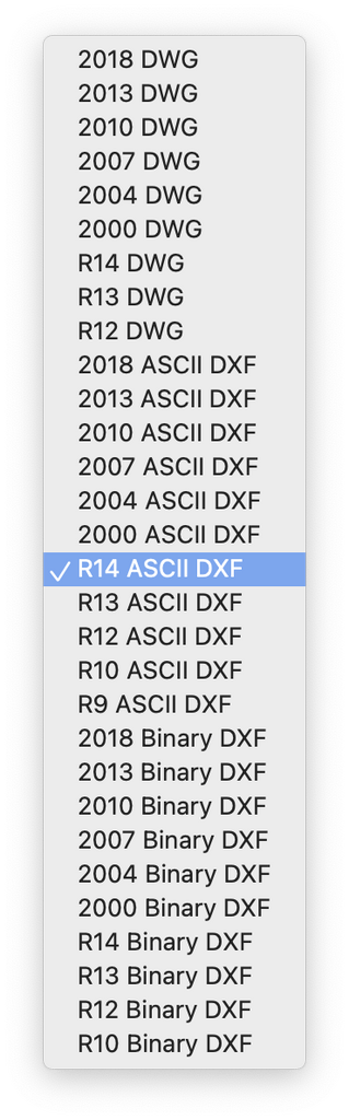

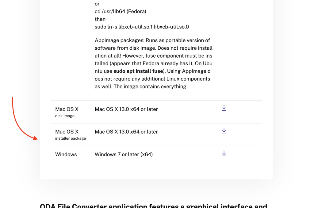

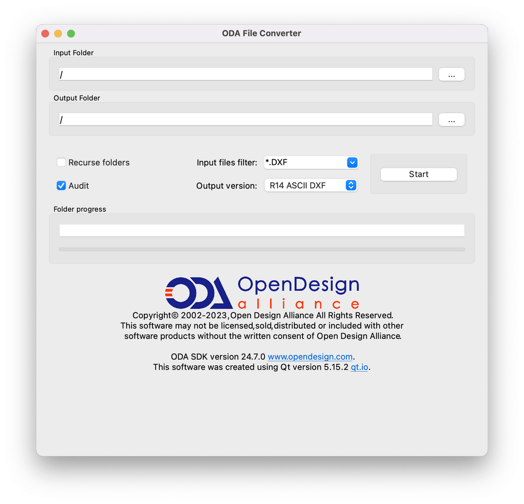

ODA File Converter devrait répondre à ton besoin.
C'est un utilitaire gratuit qui existe pour Windows, Mac et Linux.
ODA (Open Design Alliance) est un consortium réunissant de nombreux éditeurs de logiciels de CAO, qui fait la promotion d'un format DXF/DWG ouvert.

Mais non, c'est la lib complète qui est payante. Le téléchargement du petit utilitaire File Converter sur la page que je t'ai mise au dessus est gratuit.
Y a qu'à cliquer sur les petites flèches bleue :)

francoisB30
Merci Boris Beaulant !effectivement j'avais mal vus
çà a l'air de très bien marcher
très grand merci

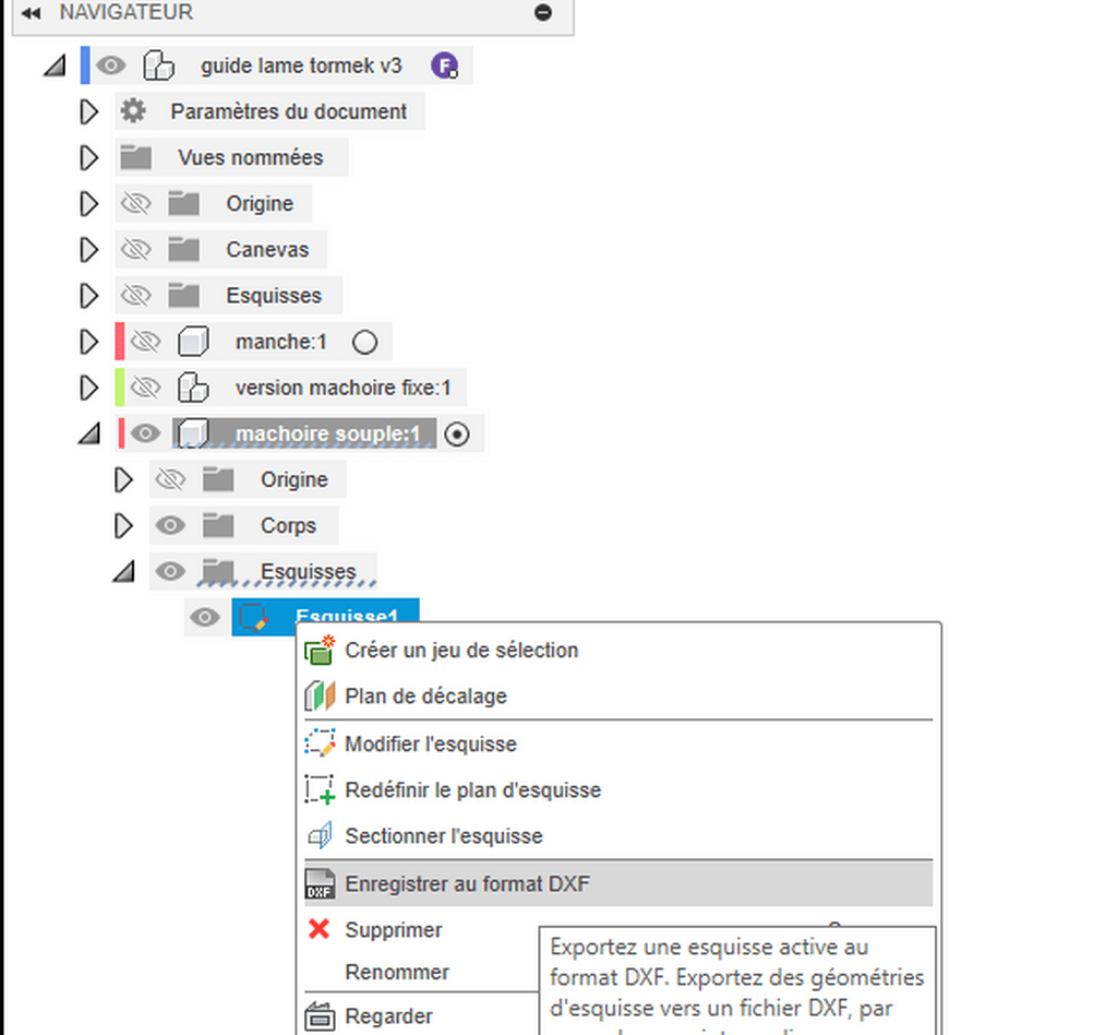

pour ajouter une possibilité, si la question revenait,
depuis fusion importer puis exporter une esquisse dxf depuis clic droit sur l'esquisse (le format n'est pas stipulé, j'imagine que c'est un dxf simple, mais rien entendu la dessus, a tester, contrairement a depuis menu exporter> dxf qui est complexe (3D) et foire souvent)
depuis l'onglet dessin on peut aussi exporter du dxf (format spécifié autocad 2013)

j'ai testé Fusion il ouvre parfaitement les DXF mais je n'ai pas trouvé la fonction que tu décrit
il me semblait ne pouvoir enregistrer que dans d'autre format
clic droit sur une esquisse dans le navigateur

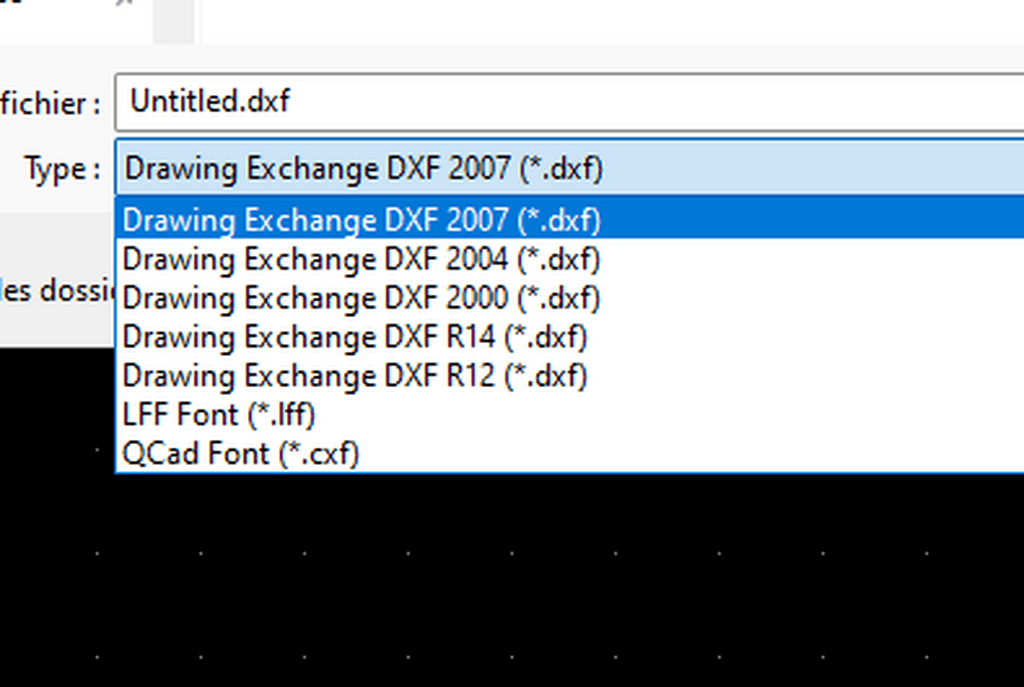

Librecad, gratuit, propose des sauvegardes en formats dxf de 2000 à R14.
francoisB30
Merci Jean34 !
je vais testé Librecad dès que possible
