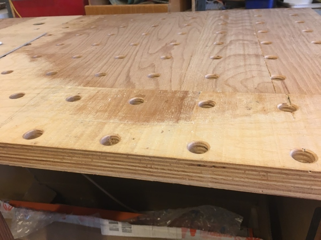

en tout cas j'ai passé du 35 a 33 et ca bouge pas
(c'est pas beau)
j'avais un panneau de 35 de récup mais qui n'était plus plan, maintenant il l'est.
j'allais pas le jetter et non plan pas d' utilité, bref faut voir au cas par cas, usage par usage.
(pas a la dégau, il ne serait pas rentré, fraisé la surface, puis poncage)

J'ai fait pareil pour un guide de toupie qui n'était plus coplanaire. S'il n'y a pas une recherche de l'esthétique ça le fait.
