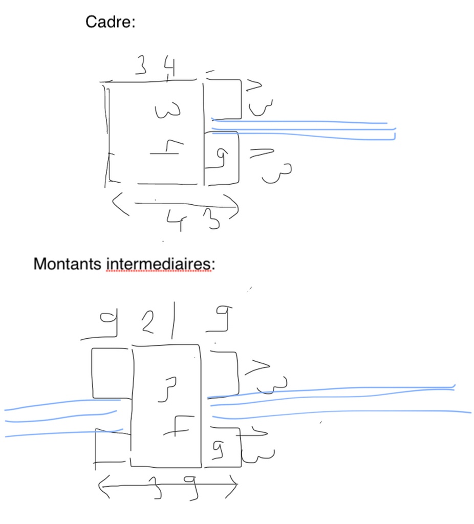

mon plan est simple, des carrelets de 34X34mm pour le cadre et des montants de 21X34mm , avec des parcloses de 9X13mm de chaque coté pour prendre les vitres en sandwich.9a me donne 43mm pour le cadre et 39MM pour les montants intermédiaires.
c'est réaliste ou beaucoup trop fin pour assurer la rigidité?

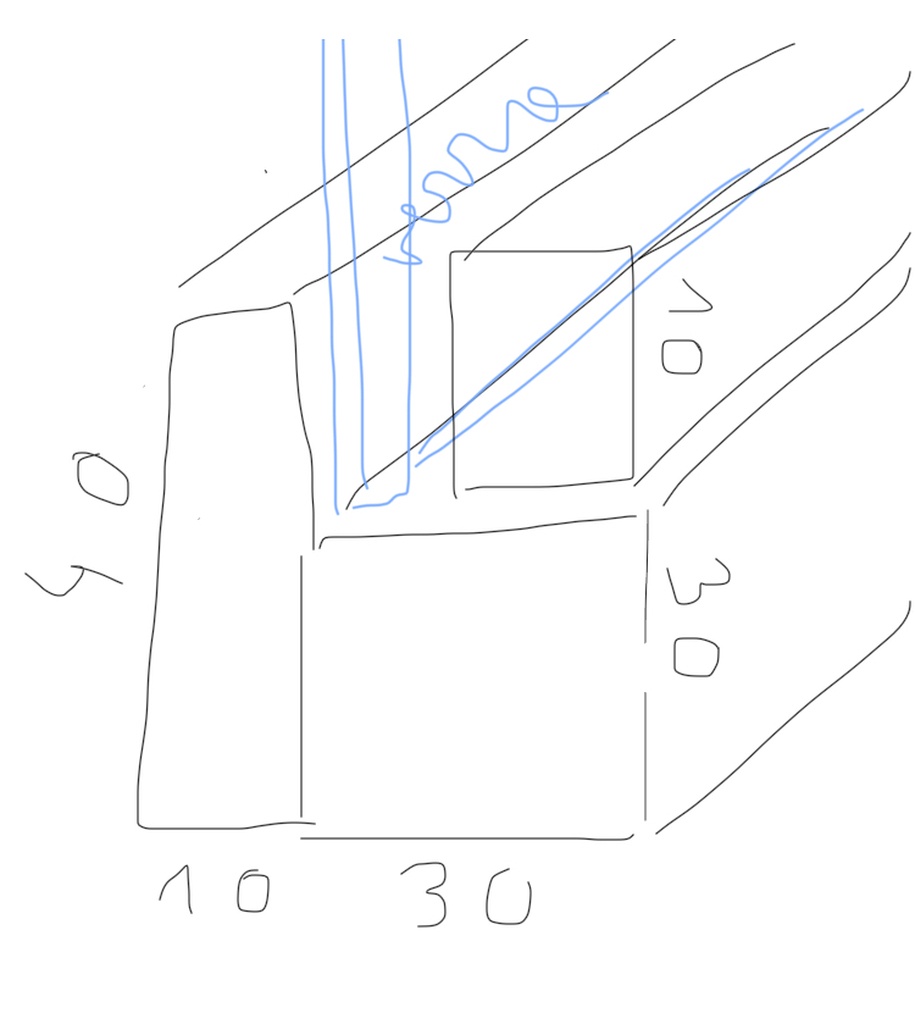

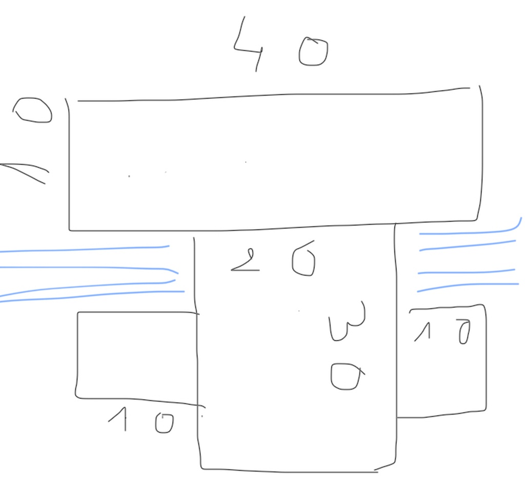

du coup ma question est la suivante: vu que je fabriquerais une feuillure par collage, mon calcul serait bon?cad carrelet de 30x30 et tasseau de 10X40 collée ou faut il que je parte sur des carrelets de 40X40 et tasseau de 10x 50 du coup?
et pour les montants ça me ferait une section de 30x40 donc.
Suffisant?
Pour moi, réponse A. la section reconstituée est aussi solide que si elle était tirée d’un bloc massif. Comme pour les poutres en lamellé collé en fait.

Je pense que tu peux effectivement reconstruire les feuillures en collant un tasseau sur tes montants. Tu fais un beau collage à plat joint ou avec quelques lamellos pour assurer l'alignement.
Pour le dimensionnement des sections, ça me semble léger pour une surface de vitre si grande...
J'ai l'impression que c'est plutôt le double habituellement sur les fenêtres.
Cela dit, ta verrière n'est pas soumise aux intempéries, donc peut-être ?

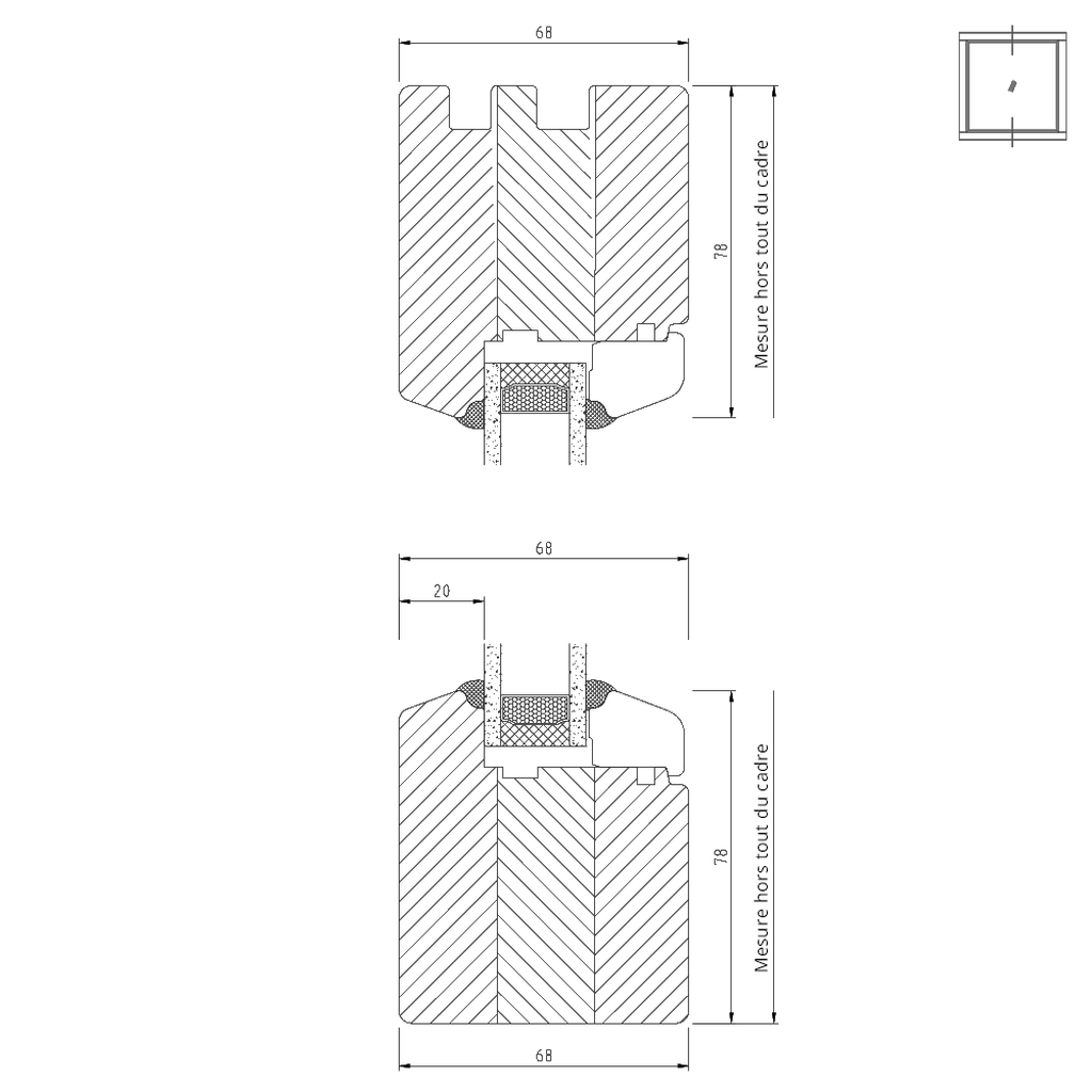

Il y aurait cette solution là , alors, peut etre plus costaud au final?

Pas bien sur de comprendre ta conception mais pour moi, une verrière c’est une feuillure de profondeur 10 et de hauteur 10mm+ep du verre en face arrière et pour l’avant, 10mm d’epaisseur restant avec des parecloses de 10x10 pour retenir le verre. Si tu prend de 6mm, ça donne une epaisseur de structure de 10+6+10 = 26mm minimum. Pour la largeur, il faut au moins qu’il te reste 10mm au niveau des feuillures donc sur les montants 10+10+10 = 30mm.

J espere que c est plus inspirant🤗ou pas….😅
