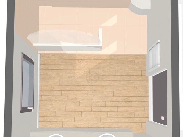

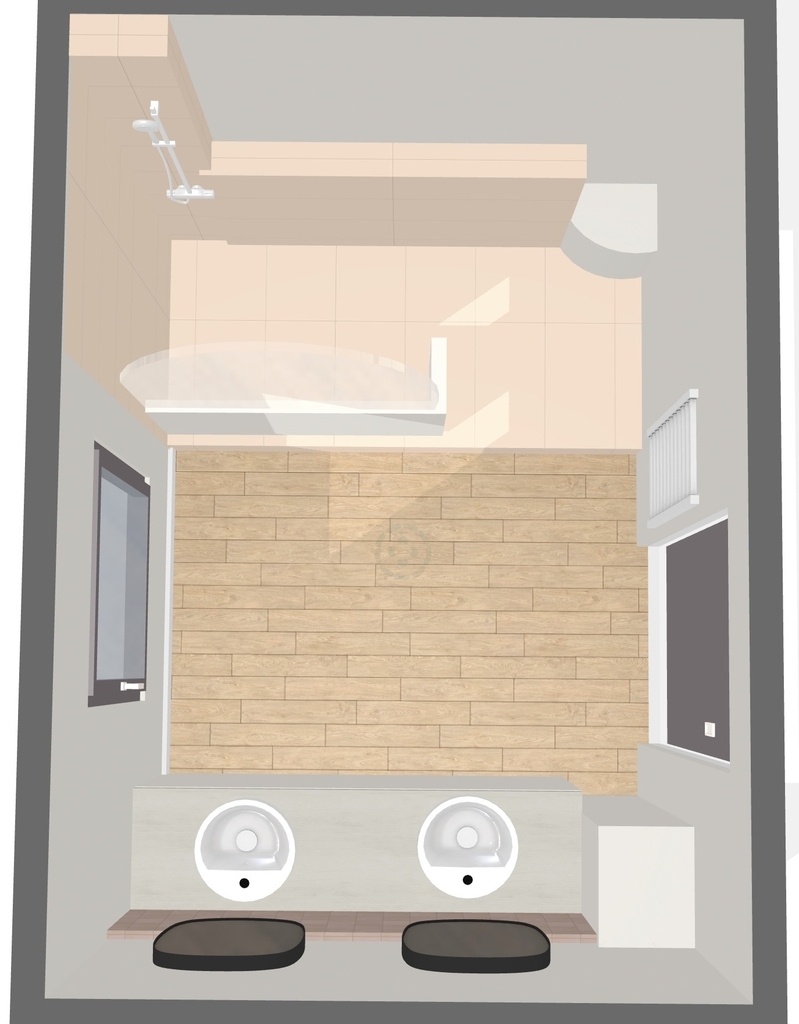

En rénovation de notre salle d’eau à l’etage sur plancher, les questions et les doutes s’accumulent…nous devons changer le plancher actuel ,trop abimé, par du plancher 27mm en red cedar.nous sommes à l’étage, posé sur solives(elles ont d’ailleurs été renforcées) et en dessous la cuisine avec un plafond suspendu en ba13.
Voila pour le contexte.
Le projet c’est de faire une estrade d’environ 12cm de hauteur(pour se raccorder à l’évacuation) qui sera l’espace douche, de mur à mur, 100cm de large et 210cm de long, pour y poser le receveur en ceramique de 120X90 et un espace carrelé quand on sort de la douche.
Fabriquer cette estrade en bois est ce une bonne idée?osb 4?
si oui, comment procéder?faut il visser les bastaings-lambourdes au nouveau plancher ou bien on fait l’estrade »flottante »?, ou vaut il mieux faire l’estrade direct sur les solives?
On attaque la démolition et le nouveau plancher cette semaine alors nous esperons avoir des retours et conseils avisés qui pourraient nous éviter de commettre des erreurs lourdes de conséquences…
Grand merci par avance☺
Ci joint des captures d’ecran du plan ,en rose c’est l’estrade

Hello, je partirais sur des panneaux de wedi qui résistent bien à la compression et supportent l'humidité et le carrelage. Tu peux les mettre en mille feuille/lasagnes pour parvenir à la hauteur désirée...

Effectivement on va partir sur du wedi, moins noble qu’une estrade en bois c’est vrai mais tellement plus simple à manipuler pour nous avoir moins de risque de se louper je pense. On aura 2 barrieres , celle de l’estrade avec les bandes estrade mur et on va rajouter un kit special receveur(jd protect) .

J'aime pas les estrades pour l'usage quotidien, surtout à un étage où t'a moyen d'avoir les évacuations plus basse. L'estrade je la mettrai directement sur les poutres. Si ça fuit, ça va plus facilement dire je placo et tu le voit plus vite. Et plus simple a réparer si besoin. Et l'estrade je pense qu'il faut la visser. Il faut surtout bien soigner ton étanchéité. Et ajouter une natte de désolidarisation au niveau du carrelage au sol sur le bois.

Merci pour votre retour.on ne peut pas passer l’évacuation dans le sol pour plein de raisons, c’est dommage mais c’est comme ça.
Donc l’estrade est incontournable.on a donc la solution d’une estrade en bois ,ou de panneaux type wedi, ou bien une chape legere (c’etait le cas avant démolition) mais ça ferait une chape de 15cm de haut ….
