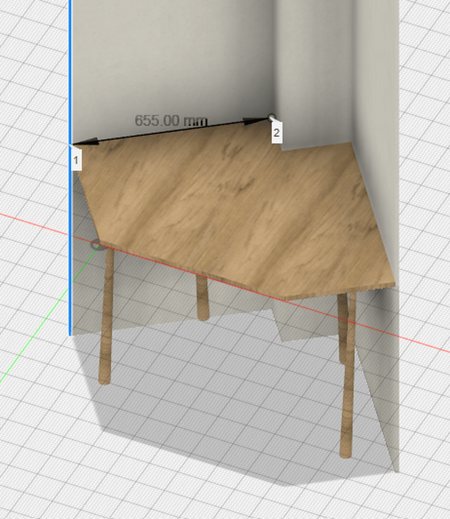

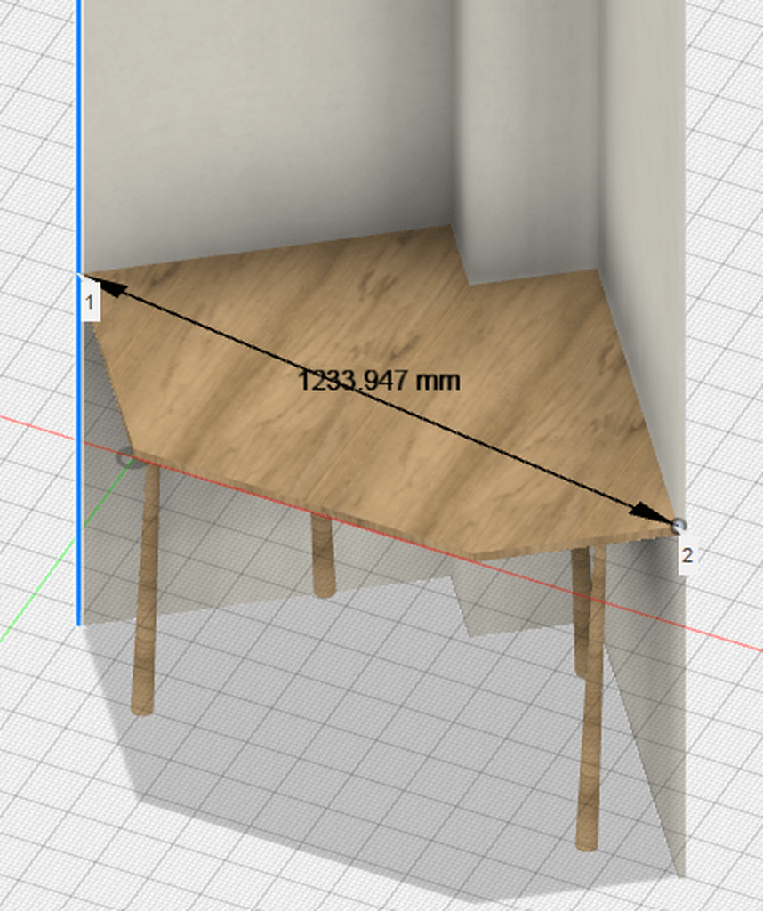

Donc j'achète qq planches de chêne brutes de sciage en scierie et je me lance dans la réalisation d'un bureau avec une forme peu conventionnelle (merci les murs de la maison !):

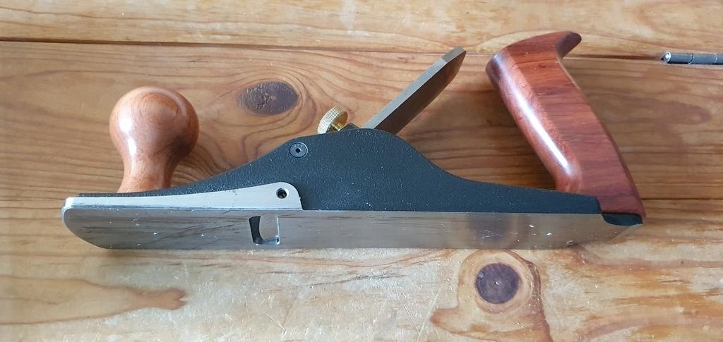

DînerChocolat
J’utilise ce rabot :
outils-profess...com/schrup.html
Il fonctionne très bien, il faut même faire attention a ne pas dépasser la profondeur que tu avais prévu ! À mon avis, c’est bien mieux d’avoir un rabot en bois pour cet usage.
Je ne crois pas qu’on trouve de vrai riflard tout fait de nos jours, ils utilisent souvent le terme riflard pour un n5.
Pour l’affûtage, il n’a pas besoin d’être parfais, sorti d’usine, il fonctionne très bien. Après, même technique que pour un fer droit, mais en faisant basculer le fer d’un coté à l’autre. Il y a James Wright qui en parle ici par exemple : youtube.com/wa...h?v=cue0PhDEqNI

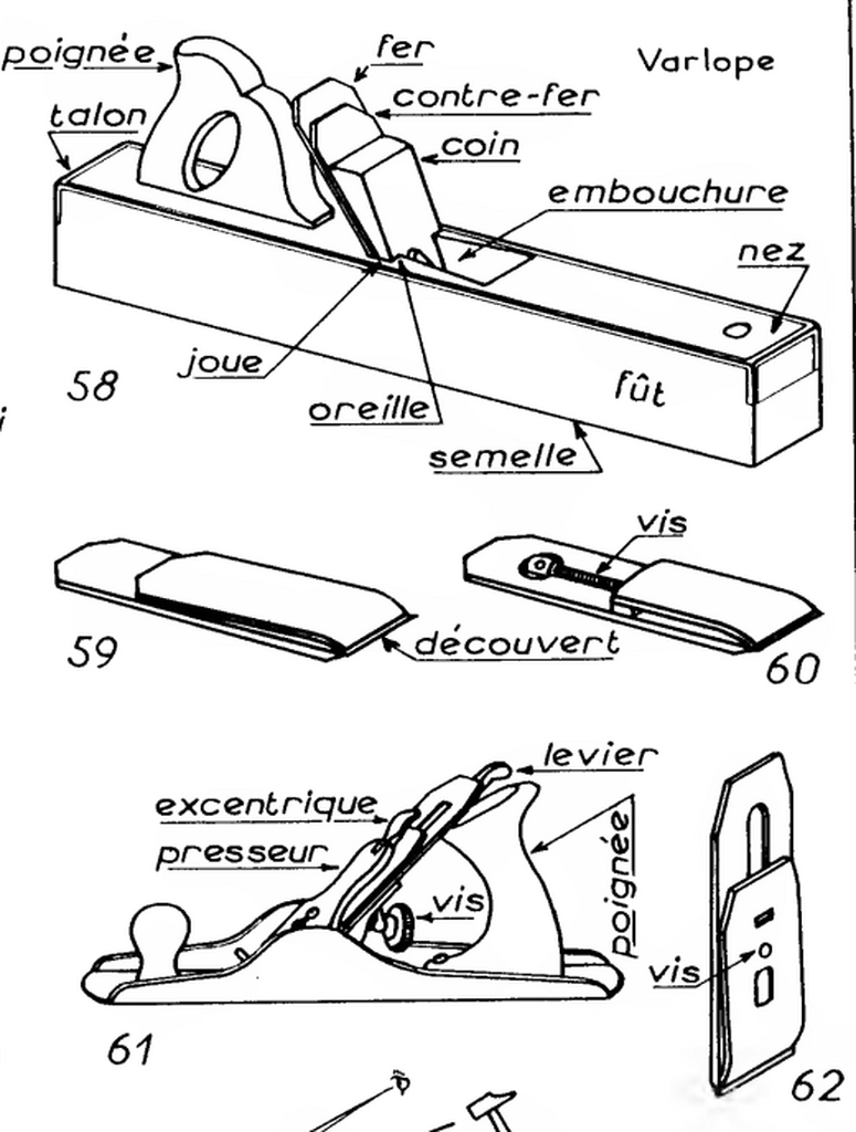

LE RIFLARD OU DEMI-VARLOPE
On nomme ainsi un outil assez léger qui sert à ébaucher
un corroyage. Cette opération s'effectue rapidement, sans
grands efforts, grâce à un fer au tranchant arrondi, un
contre-fer assez éloigné, à la lumière du fût assez impor¬
tante pour le passage des copeaux.
Longueur du fût : 58 cm, largeur du fer : 40 à 42 mm.

ElbamaRol
Bonjour Dinerchocolat.
Je note le conseil pour ce rabot à dégrossir.
Sur ces rabots ECE que je n'ai jamais eu en main, j'ai l'impression que la prise en main est "problématique" du fait de la poignée avant.
Je préfère nettement tenir le rabot par la poignée de la main droite pour des passes de la droite vers la gauche.
Comment procédez-vous ?
Merci.
Ca se tient comme un rabot à fut métalique. Une main derrière le fer (il y a une partie ronde pour ça) et une autre sur la corne.
i0.wp.com/lilm...-regionsjob.jpg
DînerChocolat
Ça marche aussi en tirant, ce qui est bien pratique pour le début de la planche en s’asseyant dessus.
Didier
Bonjour droopy91
J'ai un scrub plane Veritas et j'en suis très content. Je ne sais pas si c'est mieux ou moins bien, je n'ai rien essayé d'autre.
A mon humble avis, l'épaisseur du fer et sa largeur réduite sont des atouts.

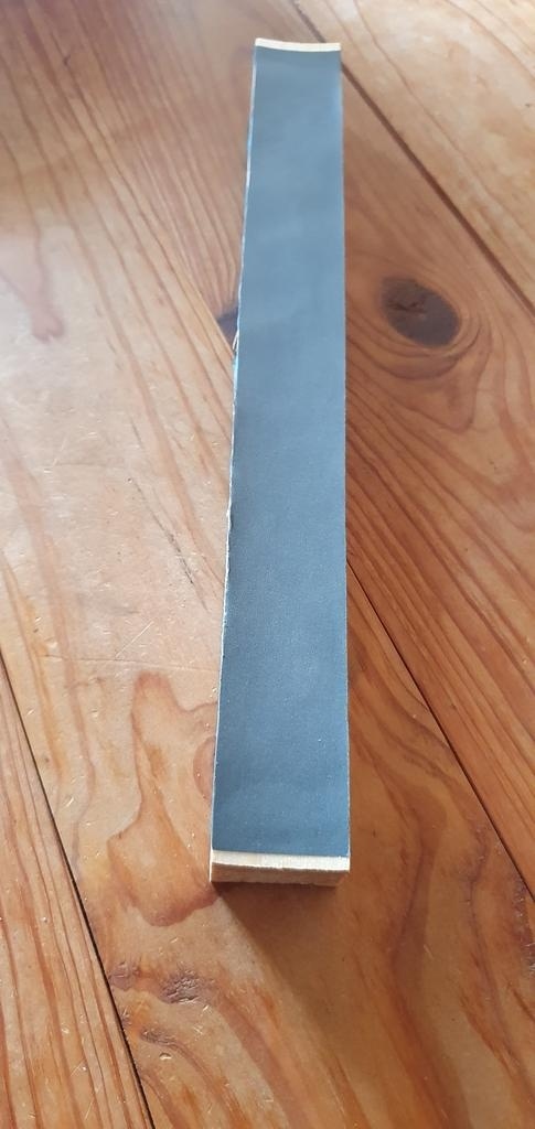

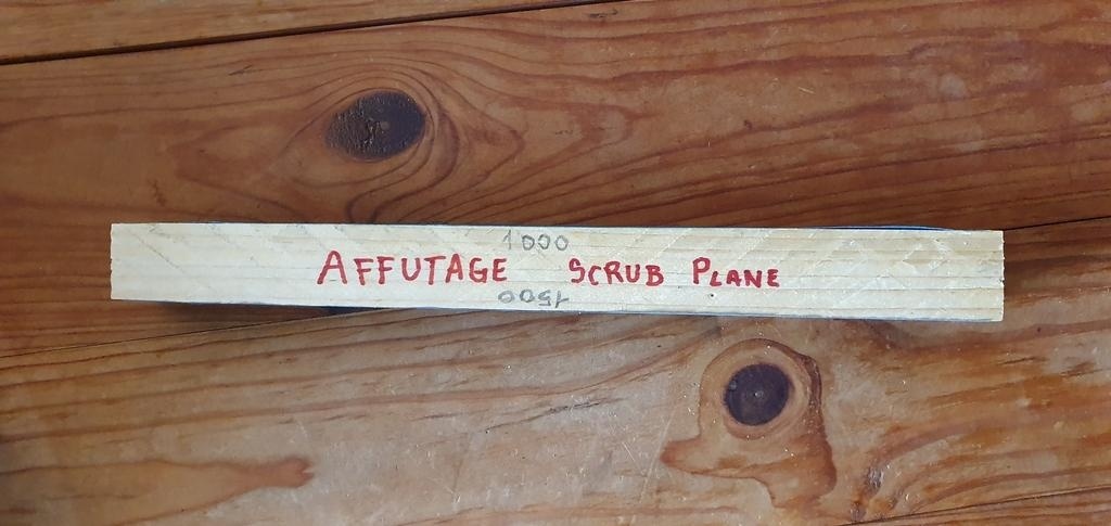

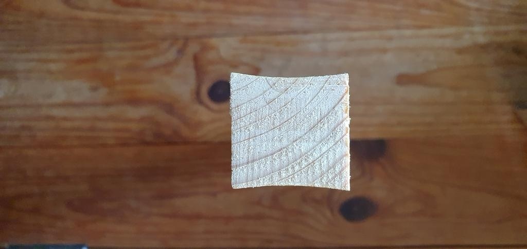

Pour l'affûter, j'ai raboté en forme un carrelet et j'ai collé du papier de carrossier grain 1000 et 1500.
Je bride la lame dans l'étau et je m'en sers comme une lime.
Cela fonctionne bien pour l'entretien du biseau. Pour rattraper un impact ou mettre en forme cela ne conviendrait pas.

Une petite question dans la question des riflards; dans le cas d’une transformation d’un numéro 5 conservez vous la lame d’origine qui fait une largeur de 5 cm? Même arrondie on est loin des 33 mm du riflard présenté au dessus et à l’usage l’effort nécessaire doit être important.
Steph331
Merci Didier et Roanlucas pour vos réponses. J’ai conservé le fer d’origine ; je vais tacher de lui donner un arrondi assez marqué pour limiter la prise de bois tout en maintenant la largeur du fer en amont pour une meilleure stabilité sur le lit du rabot.
Bon dimanche
Pour ma part, mon riflard est un n°3. Parce que ses dimensions sont proches des rabots dédiés chez V, LN ou même le ECE indiqué par DînerChocolat
D'autres préfèrent un N°5 en argumentant que ça améliore la planéité de la pièce. Mon argument est que le n°3 est plus léger et qu'à ce stade, la planéité n'est pas primordiale si on réfléchit bien là où on donne les coups de rabot.
Comme déjà dit, sur un fut métallique, il faut reculer le chariot au max, relever le contre fer, et arrondir le fer. En bois, il faudra sans doute retoucher le fut.
Comme dit BeauLeRabot : Au feutre, tracage du centre, du retrait du biseau sur les champs du fer. On a donc 3 points ce qui permet le tracage de la courbure à main levée, touret à meuler (refroidir fréquemment surtout en version electrique) et pierre enfin.
