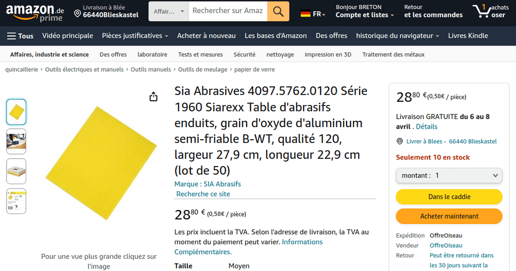

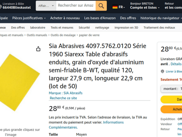

en tournage, je commence souvent en grain 120, mais aussi, quelques fois en 60,
pour finir en 600 pour les stylos.
jusqu'ici, j'achète chez Leroy-machin, mais pas super.
je voulais tenter ça.
ou mieux si vous avez des bonnes références et expérience,
j'utilise sur le tour à 300-500 tr/mn,
donc le format est indifferent.
Bonne journée
Hervé
samalairdubois
Salut, sia a de bonnes critiques mais aussi abranet de chez mirka.j'utilise ceux de mirka avec ma ponceuse mais aussi une gomme pour récupérer le grain. Comme ça, ils dure plus longtemps. Et crois moi qu'il y a une différence énorme entre leroy merlin et ces deux autres marque. 😉
Hervé-71
samalairdubois , merci, je vais tester Mirka Yellow Papier en rouleau. abranet, beaucoup plus cher, et avec velcro dont je n'ai pas besoin
