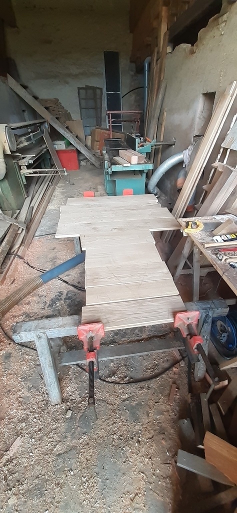

le projet: une caisse toute simple, 1Mx1M et 42cm de profond avec une croix au centre (en diagonale, à partir de chaque angle) , pour stocker le bois à coté de la cheminée.
les panneaux, en chêne massif , sont collés rainure+languette (épaisseur 22mm)

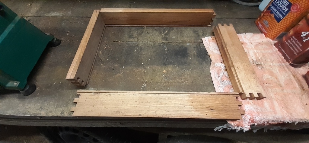

ou alors, commencer avec un assemblage droit comme la photo 2 (réalisé par mon père)
