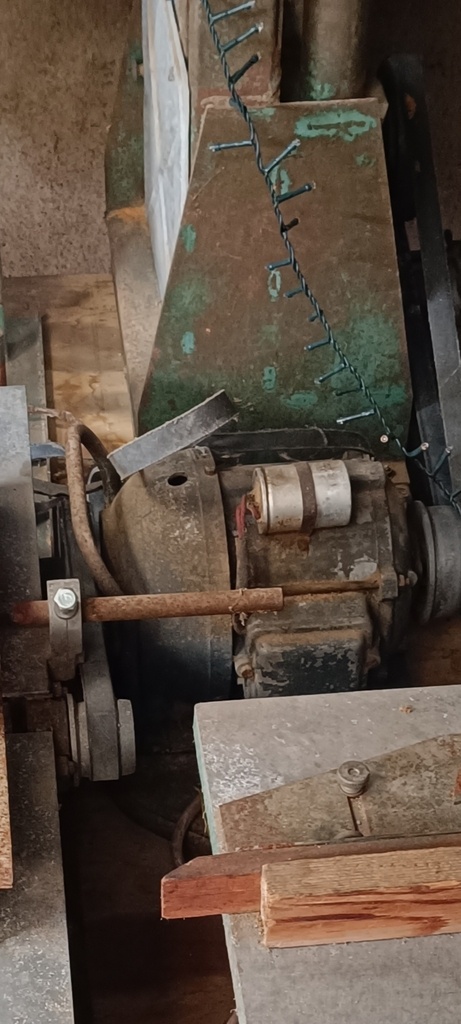

J ai retrouvé une photo de l ancien condensateur ou on peut apercevoir quelques chiffres si ça peut aider
Hervé-71
effectivement, on déchiffre 180 micro-farad (le sigle "mu")et 180 volts. Vcc veut dire Courant Continu, alors je ne comprends pas, un condo , c'est pour du courant alternatif, filtrer les parasites.

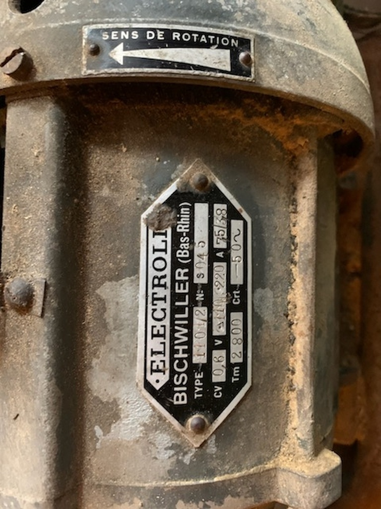

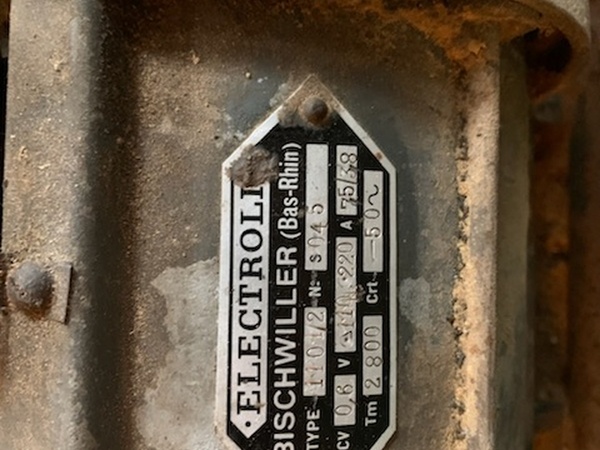

une photo du moteur??? une plaque ???, pas tout jeune à ce que je vois ...
bonne soirée
Hervé
Steeff
Une photo du moteur
Après vue que ça fonctionné avant comme ça je pense que je vais reprendre le même condensateur en neuf et je verrai bien

J'ai été voir les images et j'ai l'impression que c'est un raccordement en étoile avec le condensateur câblé en neutre commun (mais pour être certain de mon hypothèse, il faudrait que le couvercle de la boîte à bornes du moteur soit ôté, qu'on puisse voir les connexions)
Ceci dit, si c'est bien le cas, le condensateur servirait juste à faire un meilleur neutre et, par voie de conséquence, simplement raccorder les fils entre eux devrait permettre au moteur de tourner (vérifier absolument avant que c'est bien ça sous peine de, au mieux, ne rien avoir qui se passe, au pire, avoir les bobinages qui chauffent et fasse des tonnes de courts-circuits francs en faisant fondre leurs vernis isolants (et là, c'est réfection des bobinages obligatoire, ainsi qu'une douloureuse bien salée qui va avec (dans les 300€ facile)))

après réflexion , il doit sans doute s'agir d'un montage d'un moteur tri,en mono, avec condo
pas un bon choix, perte de puissance....
alors, ok, change le condo par un neuf, et qui vivra verra 😂
