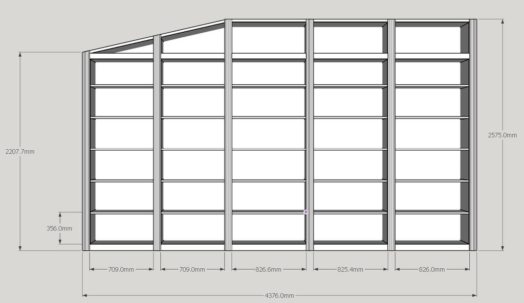

Dans le cadre d'un projet de bibliothèque je m'interroge sur la réalisation de étagères.
Le meuble doit s'intégrer dans un appartement, couvrant un pan de mur entier et allant du sol au plafond. Il sera composé de plusieurs caissons reliés entre eux par des montants verticaux et intégralement peint en blanc. Je vous joins des images tirées de sketchup:
Les caissons seront en MDF à peindre ou mélaminé blanc 19mm.
Mes questions sont sur le rayonnage, l'étagère centrale sera fixe et les autres modulables:
  • Est ce que la fixation avec des taquets est suffisante ou des crémaillères sont-elles préférables?
    Je ne parviens pas à trouver de chiffre sur le poids supportable par des taquets...
  • Est-ce que je peux rester sur du panneau 19mm pour les étagères ou faut-il passer sur du 22mm? Ou faut-il des étagères en massif?
Merci pour votre attention et vos retours

Les livres c'est lourd ! Perso je mettrais du 22 pour la flèche dans le temps (et encore, ça finira peut-être par cintrer. Pour eviter vraiment le risque, renfort en facade). Par contre, pour les taquets, avant de cisailler un rond plein de 5mm de diam sur 10mm de longueur, va en falloir des tonnes.
Zatopek
Merci pour ton retour, j'ai plus peur que le logement du taquet dans le panneau se déforme... Je n'ai pas de retour d'expérience la dessus.
bmoulin639
J'aurais dit pareil, et même éviter le MDF, à la limite du mélaminé, mais même carrément plus du CP.
Zatopek
bmoulin639 merci pour l'idée du CP.
GB83
Je pense que même en 22mm avec des étagères de 800mm de large ça va cintrer avec des livres dessus. Des étagères en 18mmm de 500mm de large ont cintré chez moi (mélaminé).
La solution est peu être de mettre un montant sur le fond en milieu d'étagère. ça complique le projet.
Pour les taquets, il n' y a pas de problème de tenue à condition de percer proprement au bon diamètre (perceuse colonne), le taquet doit forcer un peu pour rentrer dans son logement et le jeu entre les étagères et les montants doit être minime (<2mm).
Il faut regarder les docs techniques des taquets certains sont donnés pour 3Kgf/taquet (12kgf/étagère) d'autres à 12,5kgf/taquet soit 50kgf par étagère.
