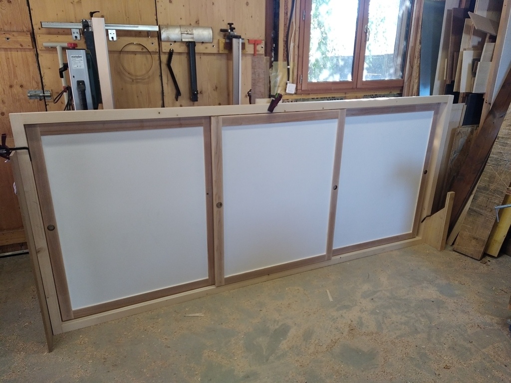

Je réalise actuellement des portes coulissantes de placard avec des poignées cuvettes rondes métalliques. Elles s'encastrent dans des trous de 35mm mais je me demande quelle colle utiliser pour les fixer?
Merci pour vos retours

Au boulot pour ce genre de chose (montage après finition, collage multimatériaux) on utilise de la "colle de montage" en cartouche (genre eshop.wurth.fr...cgid/fr/FR/EUR/ même si ce n'est pas cette marque, j'ai mangé la référence :-) )

comme j ai toujours en route de l' araldite je l utilise

tu n'as pas d'effort à l'arrachement, donc même avec un reste de silicone, ça suffit, c'est mis un peu en force, déjà, si tu as une mèche forstner, ça fait le boulot, sinon, un peu de MSP 108 de chez Bostik ou équivalent, mais n'achète pas une cartouche pour ça

Merci Niouniou ! Je vais effectivement opter pour une cartouche de silicone ou de mastic-colle entamée.
Mastic-colle PU, PU 40, ou similaire, c'est tout-à fait adapté !
