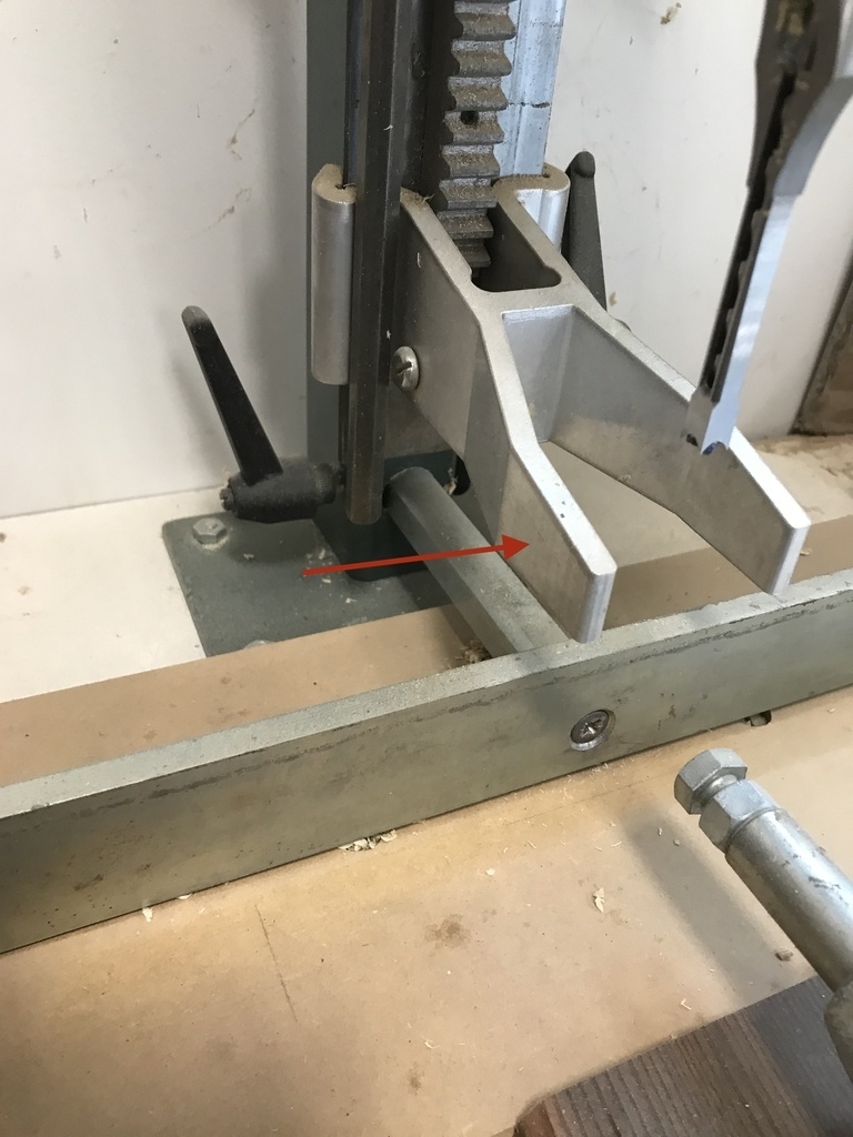

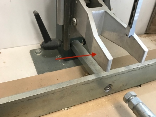

Sur votre machine , avez vous cette piéce (indiqué d une flêche sur la photo) ?
Elle retient la piéce de bois lorsque vous remontez le bedane.
Tuveri Valérie
Merci normandie !
