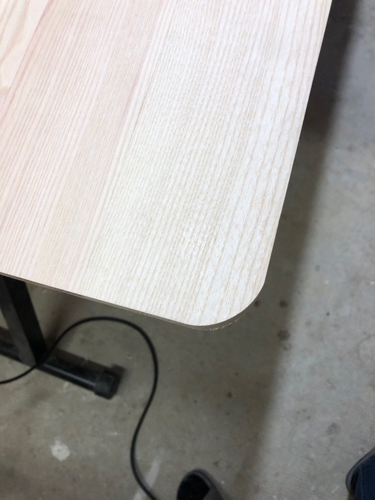

Bonjour, j'ai arrondi les angles d'un plateau en frêne avec un gabarit et une fraise à roulement, et en travaillant par dessus ou par dessous selon les angles pour éviter les arrachages. Pas de soucis. Maintenant je voudrais faire un chanfrein assez important sous le plateau (10 à 15 mm). Donc pas question de changer de face de travail, mais je crains les arrachages sur deux angles en particulier. Est ce que le fait de faire de multiples petites passes pour descendre doucement suffira à limiter les risques, ou vaut-il mieux éviter de faire ce chanfrein ? ou bien voyez vous d'autres solutions ? je précise que la fraise est neuve et de qualité (CMT). J'ajoute une photo d'un angle du plateau.
si tu as la possibilité de travailler en plusieurs passes, c'est la solution avec un risque minime. Après tout dépend de ton outillage pour faire, soit changer la taille du roulement entre chaque passe, soit à la lunette si tu travailles à la toupie.
Travailler en coiffant le bois

Merci glaude ! Ce sera à la défonceuse, le plateau de 2m par 0,90 ne passera pas à la toupie. Coiffer le bois sera possible sur deux angles, les deux autre ça sera l'inverse et c'est ce qui m'inquiète. Plutôt que changer le roulement, descendre progressivement la fraise à chaque passe reviendra au même, non ?
par descentes successives cela marche, mais tu auras un meilleur rendu en changement le roulement. Après c'est dessous et après un bon coup de ponçage tout sera nickel

Si la fraise de défonceuse est fraiche d affut ,même a contrefil ça devrait aller , faites un essai sur une chute.
