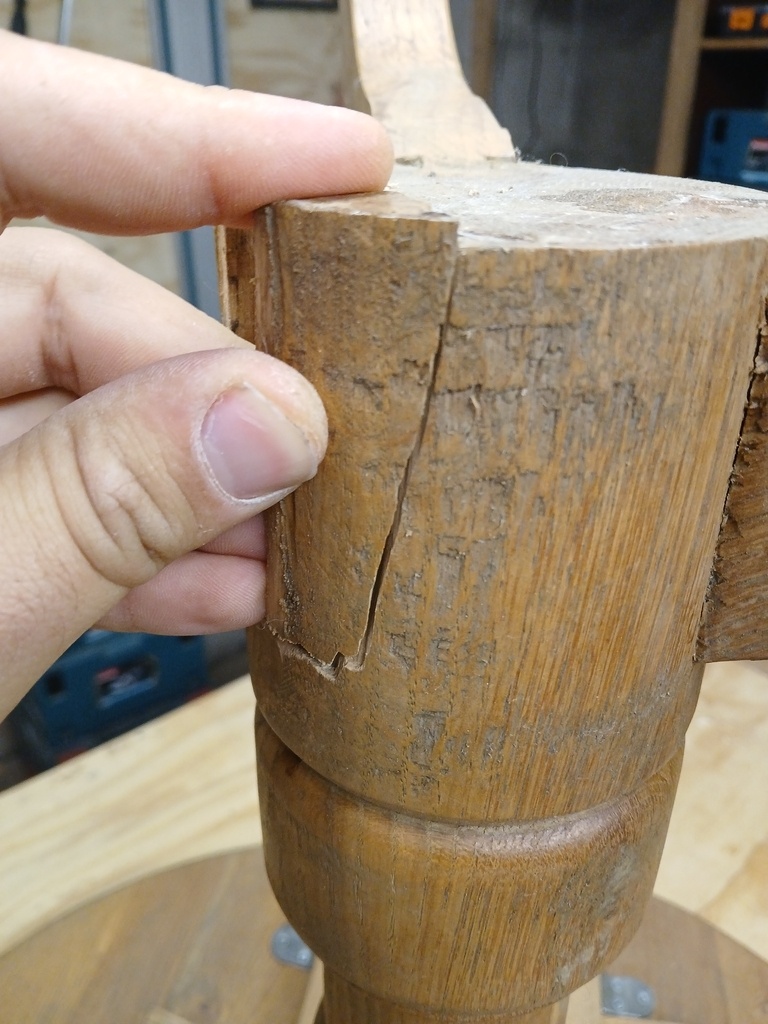

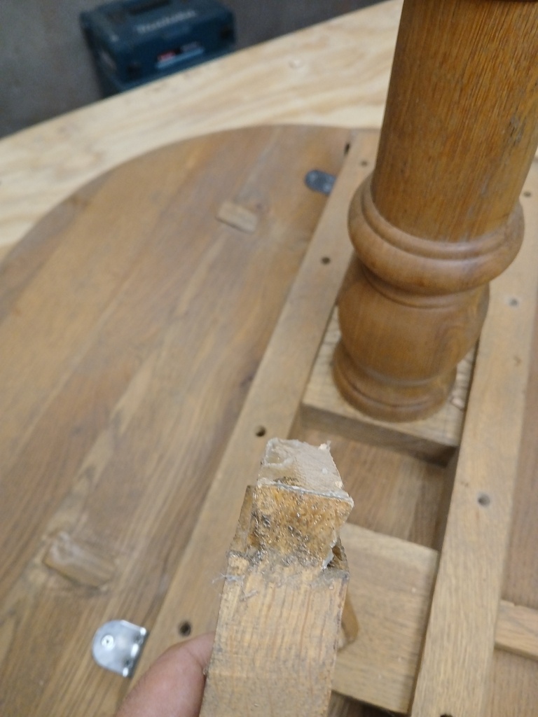

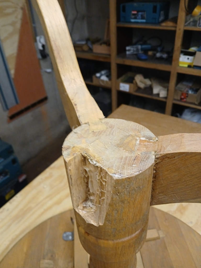

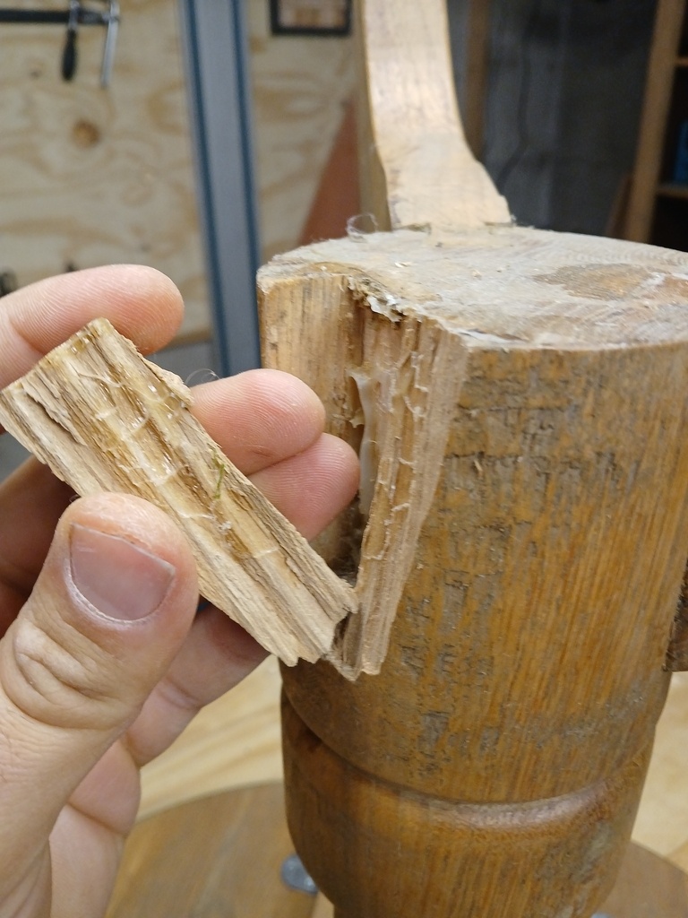

Hello, je dois reparer ce pied de table et je me posais la question sur quelle colle utiliser
On ma conseillé une colle epoxy qui comble bien les espaces mais apparement la colle animal tolere bien le jeu aussi mais je ne suis pas sur
Pensez vous que cette colle est assez solide pour ce type d'assemblage ou je ferais mieux d'aller directement a l'epoxy ?
Je vais devoir nettoyer les restants de colles du tenon et de la.mortaise donc l'assemblage va prendre du jeu
Merci pour vos réponses

Je vais donc opter pour de lepoxy, si cela ne va pas je vais tout simplement couper un gros morceaux, recoller a la blanche et refaire l'assemblage.
Je vous tiendrais au courant !

en enlevant les traces de vieille colle tu vas créer des espaces, avec l'époxy tu joues l'assurance, j'irai dans cette voie

Je suis d accord qu il faut prendre en compte la valeur de l ouvrage.Je ne parlais pas de colle a chaud mais seulement de colle vinylique . J utilise l epoxy couramment , je n ai aucun problème avec les colles modernes. ce que je veux dire c est que l epoxy n est pas" magique".Dans ce cas si les pieces ne sont pas nettoyées correctement le collage ne se fera pas entre bois et bois mais entre résidus de vieilles colles.

Dans ce cas cest clairement l'assemblage a queue de milan qui supporte la torsion.
A mon avis, il faut d'abord reconstituer le pied en renforçant en plus de coller.
Forer ensuite et placer quelques chevilles a travers , par exemple ?
Puis réemboiter
Sans ça, peu importe la colle, mais ensuite autant choisir la plus forte.
En fait, la plupart des colles feront l'affaire, sachant que de toute façon, le pied est fragilisé et que cela tiendra ce que cela tiendra. Avec de l'epoxy, le collage tiendra un peu mieux, mais c'est le bois à coté qui risque de casser.
Dans tous les cas, il est évident qu'il ne faut pas jouer à saute mouton sur cette table, ou la manipuler comme un déménageur...
Par sa conception même, avec des pieds de cette façon, elle est et restera très fragile.
