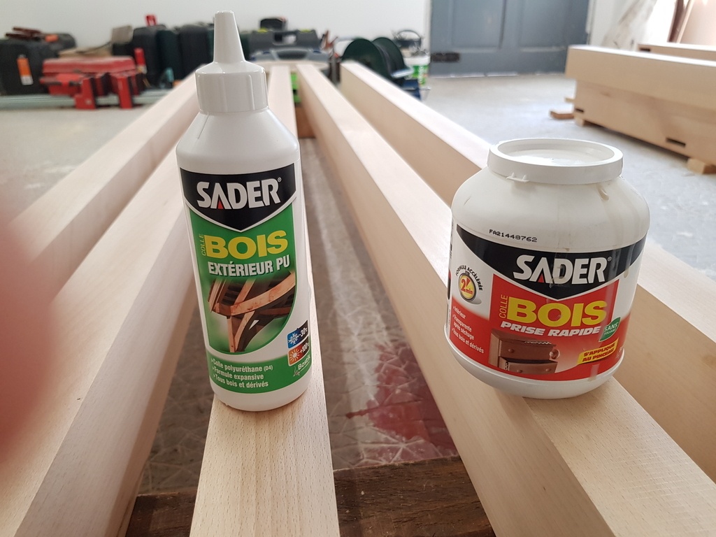

Je me tourne vers vous pour un conseil. Mon future plateau d'établi sera composé de pièce de bois de 57mm de large 104mm de haut et 2000mm de long en hêtre.
Pour le collage, quel est la colle que vous me conseillez d'utiliser ?
Colle a bois PU ou colle a bois standard ?
J'aurais utilisé de la colle blanche en prise progressive.
Prise rapide = pas bien.
Donc, si tu ne te laisse le choix qu'entre ces deux là, je dirais la PU. Mais tu devras en racheter, donc, au pire, achète un gros pot de prise progressive :)

Merci titimaster ! Peux tu me dire pourquoi la prise rapide nest pas bonne ?
Chatongris
Probablement parce que le collage du plateau de ton établi va être un peu long (temps d'application de la colle, agencement, serrage, corrections, etc.). Avec une prise rapide, la colle risque de prendre avant que tu aies fini.
Et parce que globalement, les collages à la prise rapide sont de moins bonne qualité.
grosb
Pour des sections pareilles je prendrais la colle la plus lente possible, 2m x 0,10 cela représente une surface importante et tu devras aller très vite pour encoller. Bien anticiper tous les accessoires de serrage, et ceux pour étaler la colle, un bon collage ne doit pas laisser prendre la colle à l'air, il ne faut pas trainer.
Comme déjà dit, tu n'auras pas assez de colle avec ce que tu montres, alors achète de la bonne chez un revendeur pro qui saura t'orienter sur un bon choix.
Bon collage...

Jai de la kleiberit 303 d3. Ca sera surement mieux du coup.
