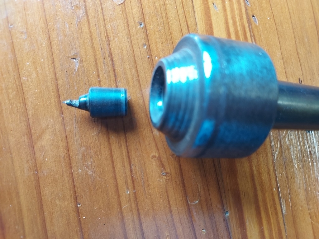

Je voudrais faire fabriquer une contre-pointe de tour à bois.
Il s'agit plus particulièrement de la pointe à gauche qui a morflé et que je voudrais allonger de 20mm par une partie cylindrique dans la continuité de la partie conique qui s'insère (en CM1 ?) dans le roulement que je garde.
Localement, tourneur-fraiseur à l'ancienne, manuel donc, qui prendrait 60 € pour ce job, 1h de main d’œuvre. Je n'ai pas idée des tarifs dans ce domaine mais je trouve ça plutôt cher pour un bitoniau de cette taille, diam. 10mm (?).

va voir sur les forums mécaniques (métbricoleur, usinages etc) mais perso je trouve que 60balles c'est donné , ca sera vite plus
Je note pour le tarif correct, d'autant qu'il me propose de faire la pièce en inox.
jamais entendu dire que l'inox était mieux coté résistance des matériaux, je négocierais plutot un forme de garantie si de nouveau le même genre de soucis (ca n'a manifestement pas rouillé la première fois)
Sur Usinages.com il y a des gens qui peuvent faire cela. IL y a une rubriques Recherches/Annonces.
Mais ne croit pas qu'une cnc, c'est pas cher... D'abord il faut une 5 axes, ou un tour numérique. Imagine le prix de l'amortissement de l'heure machine. Et puis, il faut brancher ses neurones, comprendre ce que tu veux, faire un plan 3D, te l'envoyer pour vérifier que c'est bien ça, échanger des mails, etc, puis paramétrer la machine, usiner le truc, faire le paquet, aller à la poste, les frais d'envoi sur ton île perdue, etc, etc...
D'autant plus que faire un bitoniaux rikiki, c'est aussi compliqué que de faire un gros truc..
Si des locaux te le font à 60 €, vas-y, c'est pas cher...

Franchement 60€ de l'heure c'est pas cher quand tu vois qu'un mécanicien c'est 80€ et un carrossier 90...

Perso ça me semble pas exessif du tout... surtout qu'en general la première est la plus chère.
Par contre je vois pas du tout pourquoi il y aurait besoin d'une 5 axe ou d'une cnc pour la realiser...
Oui; je voyais plutôt un tour à commande numérique. Mais j'imagine qu'il alors compter le temps de programmation, de réglage, etc

pour un tourneur (pourquoi fraiseur ?) à l'ancienne, 1 h c'est correct.
Mais sur un tour CN, c'est fait en 10 min ! A condition qu'il ne soit pas nécessaire de tremper, rectifier...
Et à condition d'avoir les plans exacts...

Ca ressemble aux contre pointes standard des tours magma, essaie de voir avec auprès de mon arbre (revendeur français de la marque) directement s'ils n'en vendent pas en pièce détachée.
Noté, merci
La contre-pointe vient de mon tour JET et elle est assez encombrante, c'est pourquoi je veux en rallonger l'insert en "aiguille" pour certains usages.
J'ai une autre contre-pointe classique en cône mais je garde celle-ci aussi parce qu'elle est pratique pour tenir une pièce sans la marquer avec la pointe, amovible.

la queue est conique ou droite? quel diamètre
sinon je t'ai trouvé ça, mais pas plus longue
diamètre 8mm
fr.aliexpress....3014380291.html
fr.aliexpress....3043323900.html

Ça pourrait coller, je vérifie les cotes
