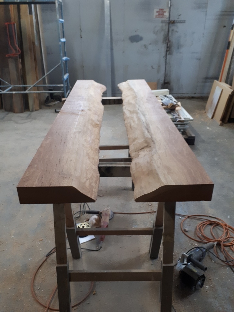

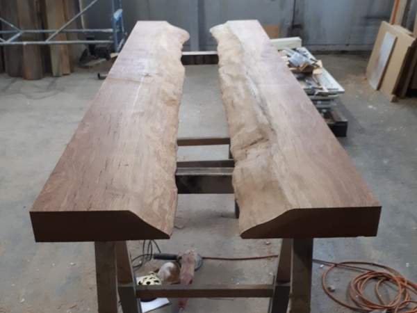

Bonjour à tous!! Je suis en pleine fabrication d'une "river table" plateau en niangon (si je ne me trompe pas) de 80mm ep. Mais voila, j'ai un problème pour la finition, je compte la vitrifier en 3 couches mais étant donné que mon vitrificateur a une finition transparente plutôt mat, comment pourrais-je faire ressortir le veinage de mon bois avant la vitrification? Je voudrais avoir une brillance comme un bois huilé mais sans huile.
Merci d'avance si quelqu'un a une astuce, je suis prenneur.
Bon travail à tous.
