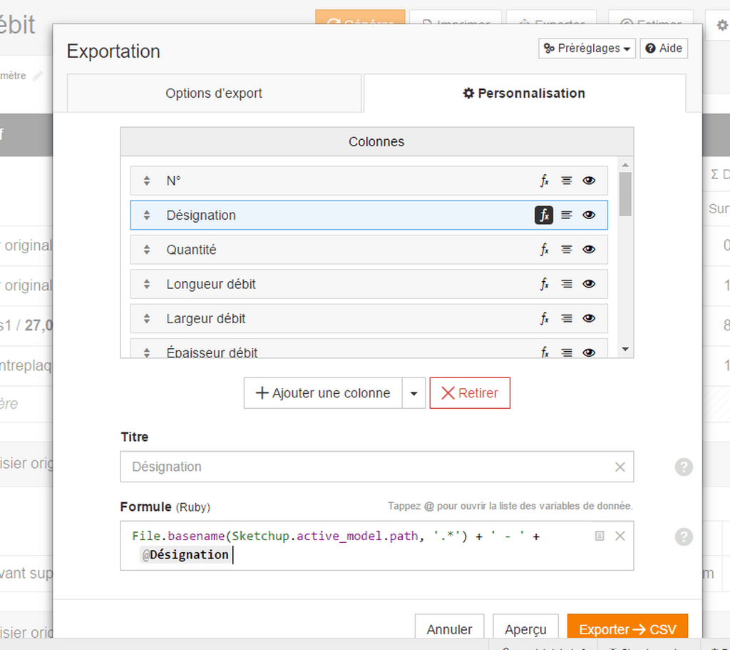

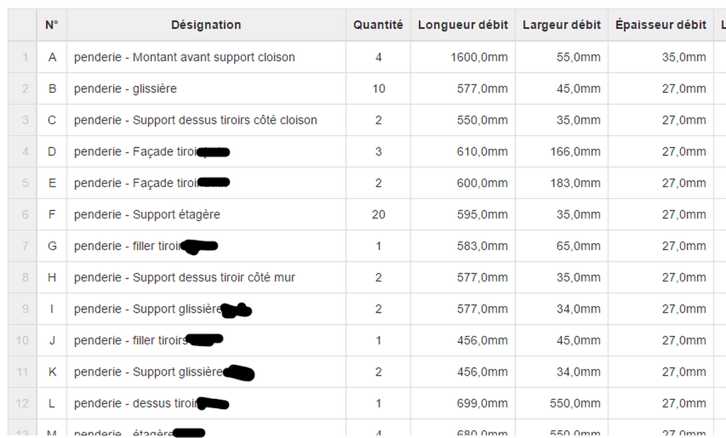

jmulliez
J'ai regardé un petit peu l'export CSV d'OpenCutList et il est possible de personnalisé l'export via des formules ruby.
Par exemple :
Donc je ne sais pas exactement si ça peut s'intégrer au processus de modélisation/export existant, mais ça pourrait.
En sachant que ces réglages sont enregistrables (voir préréglages)
