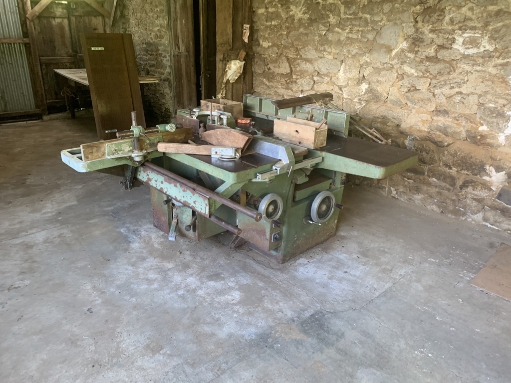

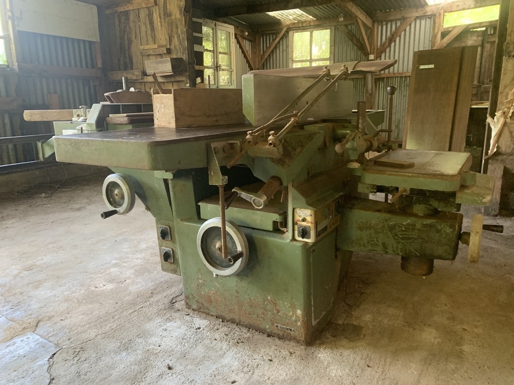

Nouveau sur ce forum, je viens chercher votre avis sur un combiné repéré sur un célèbre site de petites annonces.
Je suis charpentier, et envisage de me diversifier vers la menuiserie.
Je souhaite pour cela m’équiper d’un combiné, n’ayant pas la place ni le budget pour des machines séparées.
Je suis allé voir une vieille Lurem C410n, 3 moteurs en 380v, vendue 1800€ négociables. J’ai cru comprendre que c’était un modèle éprouvé pour sa qualité et sa durabilité.
Elle appartenait à un menuisier décédé il y a une dizaine d’années, et n’a plus été utilisée depuis.
Les tables sont en bon état, seule la base du bâti est bien oxydée, les accessoires de base sont présents, aucun outil de coupe fourni en revanche (sauf des fers de dégau et une lame de scie bien fatigués) ni de capot d’aspiration pour les copeaux (la machine n’en a jamais eu).
Je n’ai pas pu la démarrer car le courant était coupé. J’ai fait tourner à la main les axes des différents outils et les volants de réglage, et n’ai pas remarqué de grippage, de jeu ou de bruit particulier.
En admettant que j’arrive à baisser le prix à 1500€, cela vous semble-t-il être une bonne affaire ? Quels sont les risques de mauvaise surprise ? Quelles interventions, combien de temps et quel budget prévoir pour la remettre en route et l’équiper de façon satisfaisante (il manque notamment des arrêts coups de poings)?

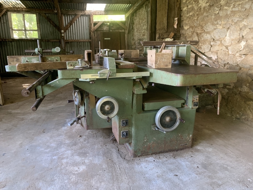

Edit : En regardant les photos, je serai vigilant sur le bas du châssis de la machine, il y a de la rouille (perforante ? 🤔, photo 3, coin en bas à gauche). Donc, traitement/renforcement/remplacement si nécessaire !

Concernant la rouille elle n’est (pour le moment) pas perforante, mais en effet un traitement ne serait pas du luxe.
