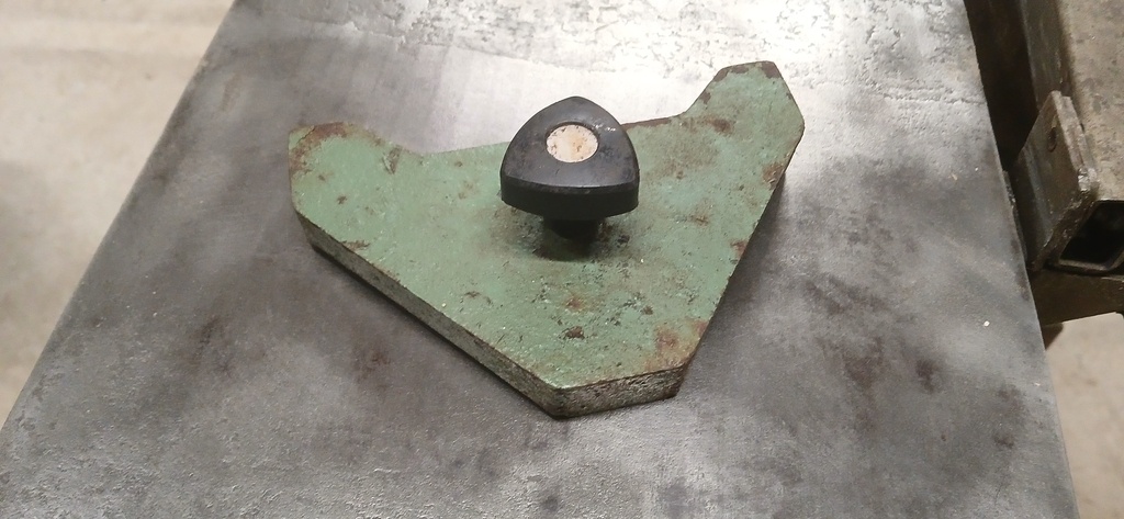

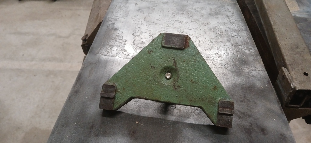

Je continue la renovation de ma lurem c2600 dans la caisse que ma donné l'ancien proprio il y a cette pièce la sur le doc que j'ai sur la machine je ne trouve pas à quoi ça sert

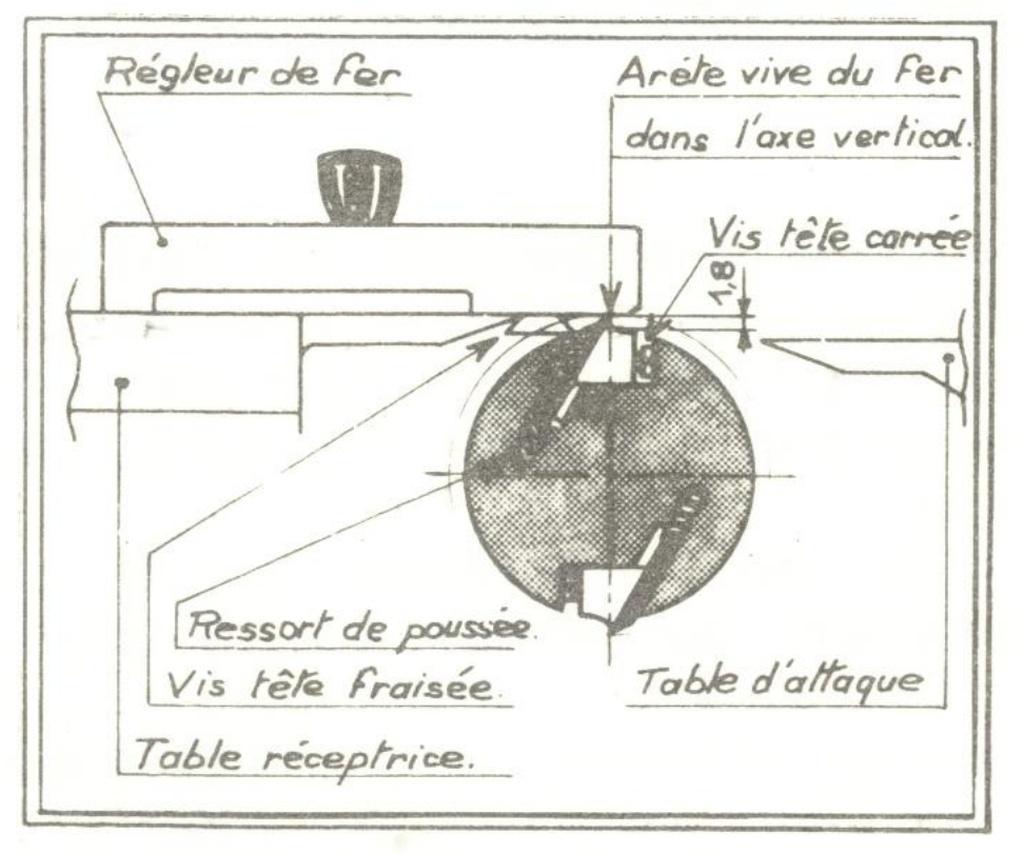

Dispositif de réglage de hauteur des fers de rabo/dégau, y'a de la doc sur l'ADB !
Ici

Et la page, je ne l'utilise pas mais plutôt un petit réglet métallique posé sur chant .

Je confirme. Et c'est hyper pratique, a garder precieusment!
