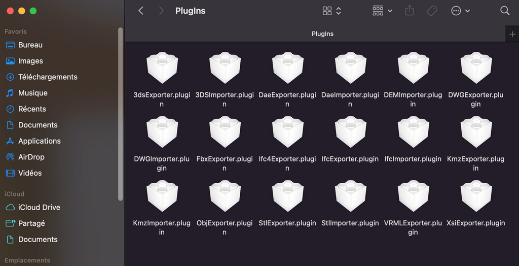

En faisant un click droit sur sketchup et "afficher le contenu du paquet", je trouve bien un dossier "content" dans lequel il y a un dossier "plugin" mais voici ce que j'y trouve - voir la première image (pas d'extension blb).

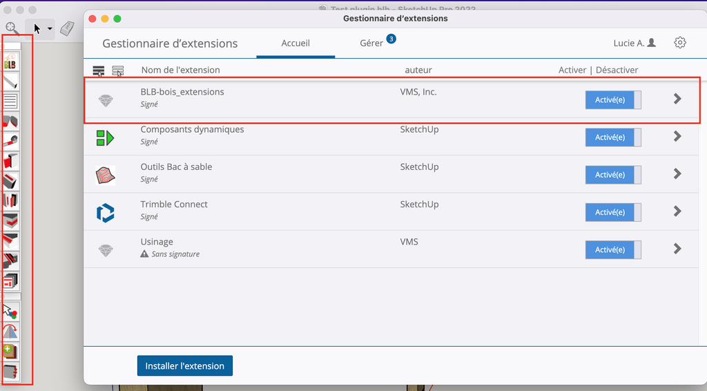

Pourtant comme montré sur la deuxième capture, j'ai bien installé le plugin ( à moins que je m'y sois mal prise ? mais j'ai suivi la méthode du bouquin Sketchup bois)
Une idée ?
En soit ce qui m'intéresse vraiment c'est d'avoir accès aux fichiers des profil pour le plugin moulure afin de pouvoir dessiner mes propres moulures.
Merci si vous avez une idée
Salut Lucie,
Non, ça n'est pas dans le dossier /Applications/SketchUp 2022.
Utilise le finder pour aller au dossier donné dans ma réponse.
Il faut juste que tu remplaces les [ton utilisateur] par ton nom d'utilisateur Mac et [version] par 2022.
Le truc, c'est que le dossier Bibliothèque est par défaut masqué.
Mais tu peux y accéder avec le Finder.
Menu "Aller", "Aller au dossier...", puis tu tappes le chemin.
