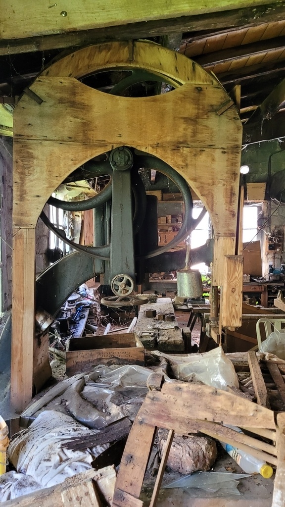

Je vous mets des photo de la vieille scie à ruban (je crois) de mon grand-père menuisier dans les années 50-60.
L'atelier est rempli d'outils de menuisier diverses de visserie, établi, rabots etc..
Je souhaite vendre ce qui est vendable et des conseils pour ce qui ne l'est pas.

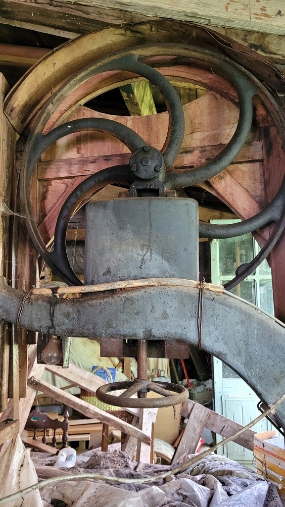

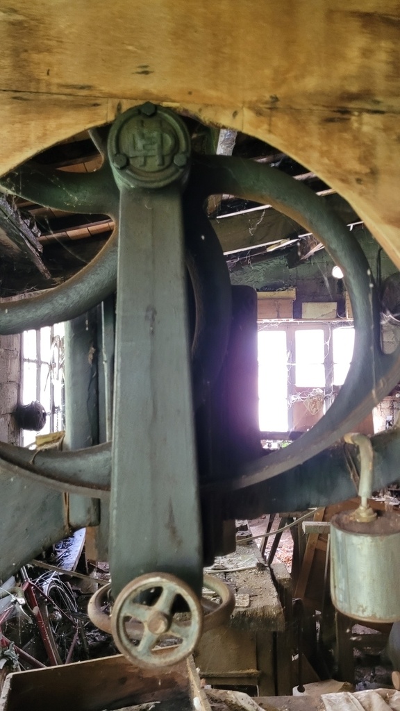

Je n'ai pas trouvé de marque peut-être pourrez-vous m'indiquer où elle pourrait être..

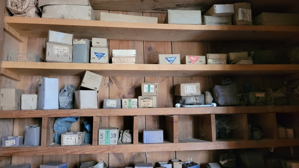

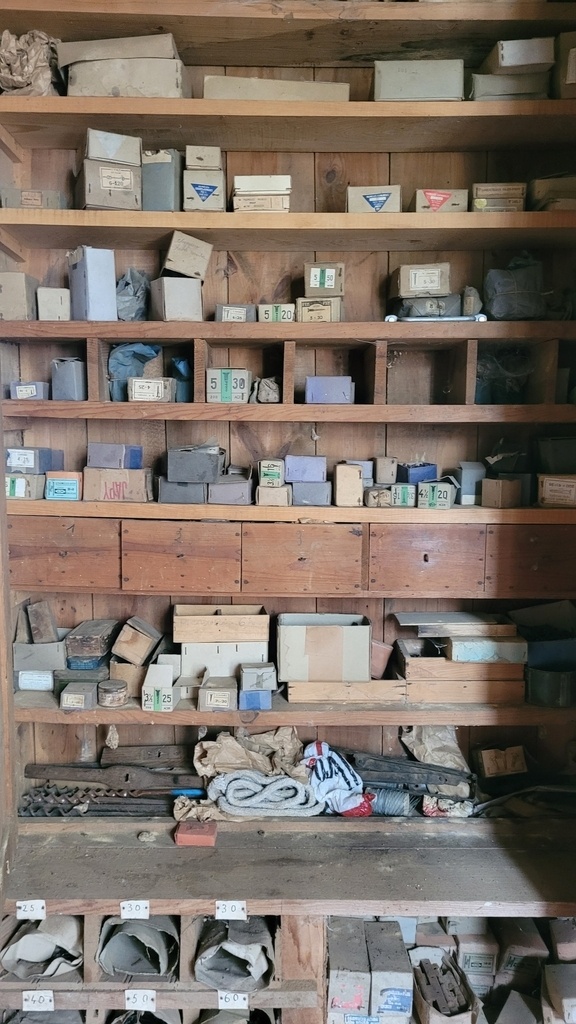

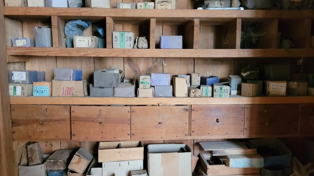

Les consommables en visserie
Niouniou
retire les capots, pour voir la marque.
Pour la scie, ce qui est important, c'est le diamètre des volants, la puissance et il faut préciser sur l'annonce que les volants et le bâti sont en fonte (gage de stabilité et de rigidité)
Après, elle est très vieille, donc tu ne feras pas fortune en la vendant.
Pour al quincaillerie, c'est des vieilles vis à tête fendue. Ca peut servir pour faire de la restauration. J'en ai récupéré un stock une fois au cas où...

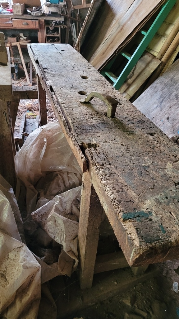

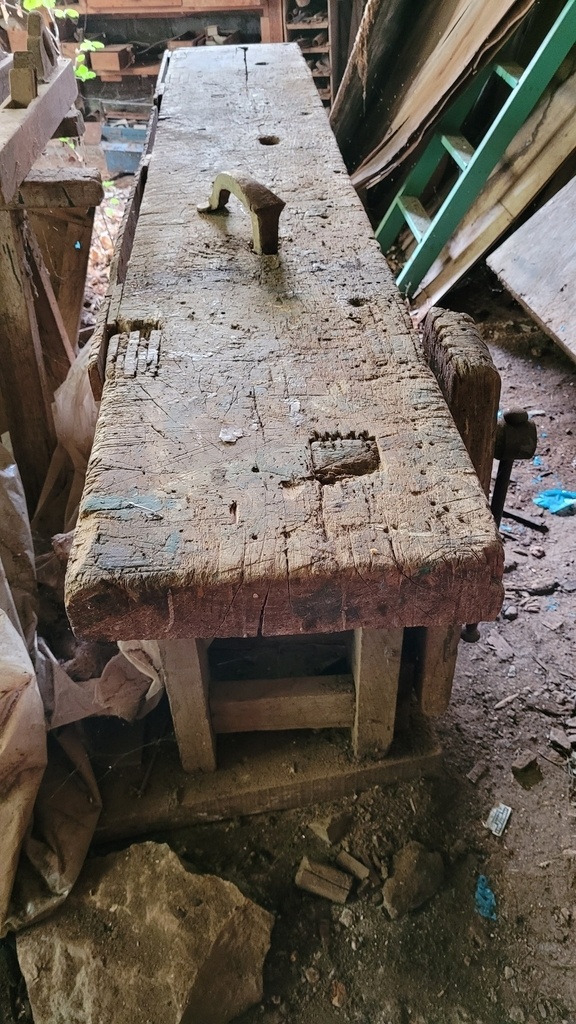

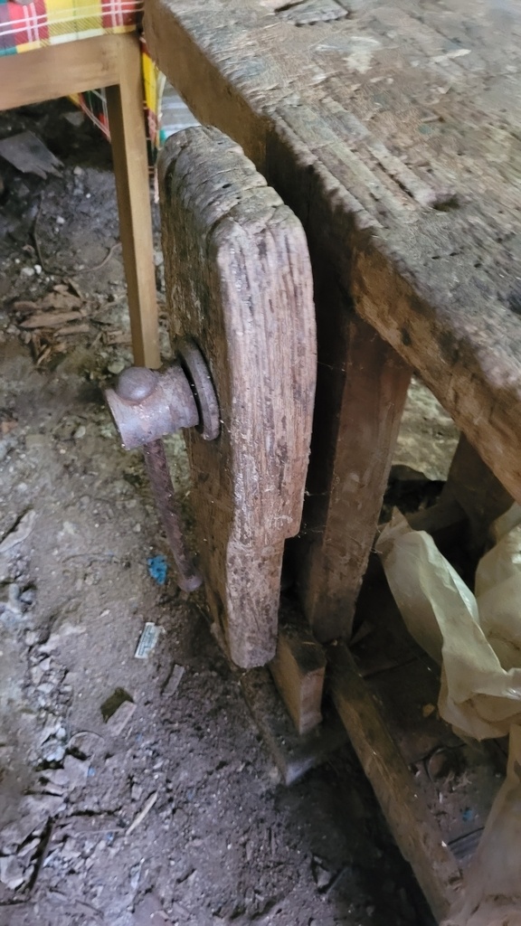

  • L'établi est une merveille (dans cet état, sans aucune réparation/nettoyage). Tu peux le vendre 300 ou 400 € comme objet de décoration, dans le style "wabi sabi".
Faire de belles photos avec deux ou trois branchages dans un vase, et le mettre sur le Bon Coin.
Un esprit sensible à la magie de ce meuble passera un jour par là.
Dans ton pays, il y a des gens qui ont du fric, et qui souhaitent meubler avec ce genre de chose leur belle maison cachée dans les collines.
Si j'étais prêt de chez toi, je l'aurais déjà emporté...
  • Les boites de vis vintage sont également des merveilles (les sacs en papier avec la corde... ah....). Les vendre sur le Bon Coin en déco. La aussi, faire de jolies photos.

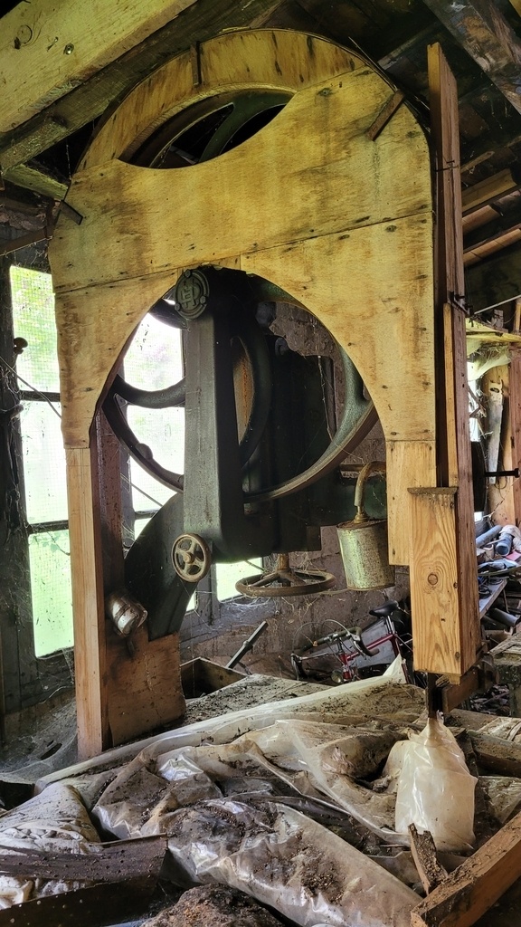

  • La scie est très belle, mais ne vaut pas grand chose. Une centaine d'€ car la personne qui va l'acheter devra se débrouiller pour venir la chercher et ensuite la remettre en état...
    Tu peux mettre une annonce sur le bon coin et ici.
Tu peux en faire don, ou faire un troc.
Pour tous les petits trucs, boites de vis, rabots, outils, tu peux aussi faire les brocantes et vides greniers. Tu auras le plus bel étal de la brocante. A 10€ la pièce, tu finiras par avoir un petit pactole... Tu peux même y proposer l'établi. Bien évidemment, ne nettoie rien, que tout reste bien dans son jus.

Le peu qu on voit de la scie a ruban est superbe, biensur avec des roues a rayons elle n est pas aux normes mais elle pourrait faire le bonheur d un amateur éclairé. SVP faites en sorte qu elle ne parte pas a la casse.

La marque comme vous a dit glaude et comme semble l indiquer HD serait Hubert Dubus, Une scie a ruban est l une des machines de menuiserie les plus facile a restaurer , aux US , une machine de cette taille se vendrait entre 400 et 600$ dans l état .

pour le ruban il y a la marque devant qu'il faudrait avoir avec plus de détails en photo
c' est le logo du constructeur
pour l ensemble bravos si vous trouver un client a 500 euros pour l' ensemble
l' ancien etienne desthuilliers maitre menuisier

la scie semble être de marque hubert Dubus, il faut prévoir une grosse restauration, par conséquente le prix devra en tenir compte .
Quant aux vis, et bien c'est sympa d'en posséder mais ce type n'est plus trop utilisé.
