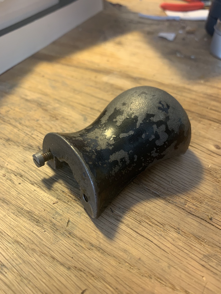

1 vis pour rabot Stanley ancien 113 (cintrable).
C'est une des deux vis pour la poignée.
J'ai restauré ce vieux rabot, dont l'une des deux vis était cassée (tête rompue).
J'ai pu la retirer, le pas est préservé. Mais c'est un "ancien" pas de vis (diamètre 4).
Sauriez-vous où je peux la trouver, ou du moins avec quels mots clés pour désigner ce qu'est ce pas de vis : mes vis disponible ne peuvent tourner que sur le premier filet..

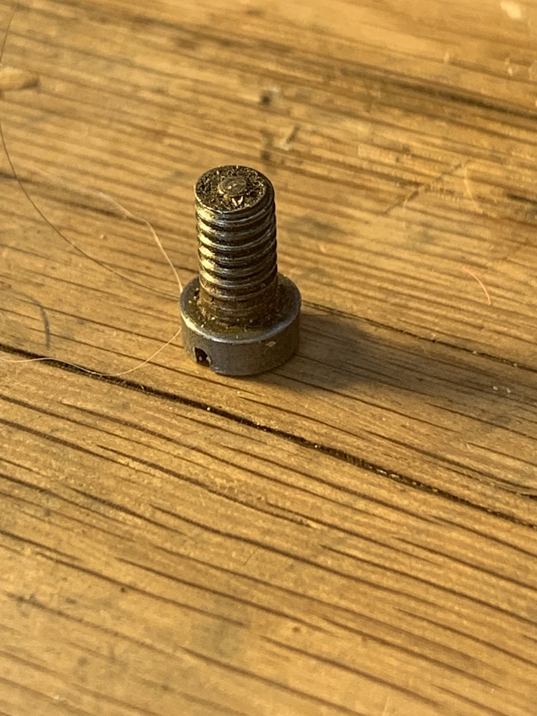

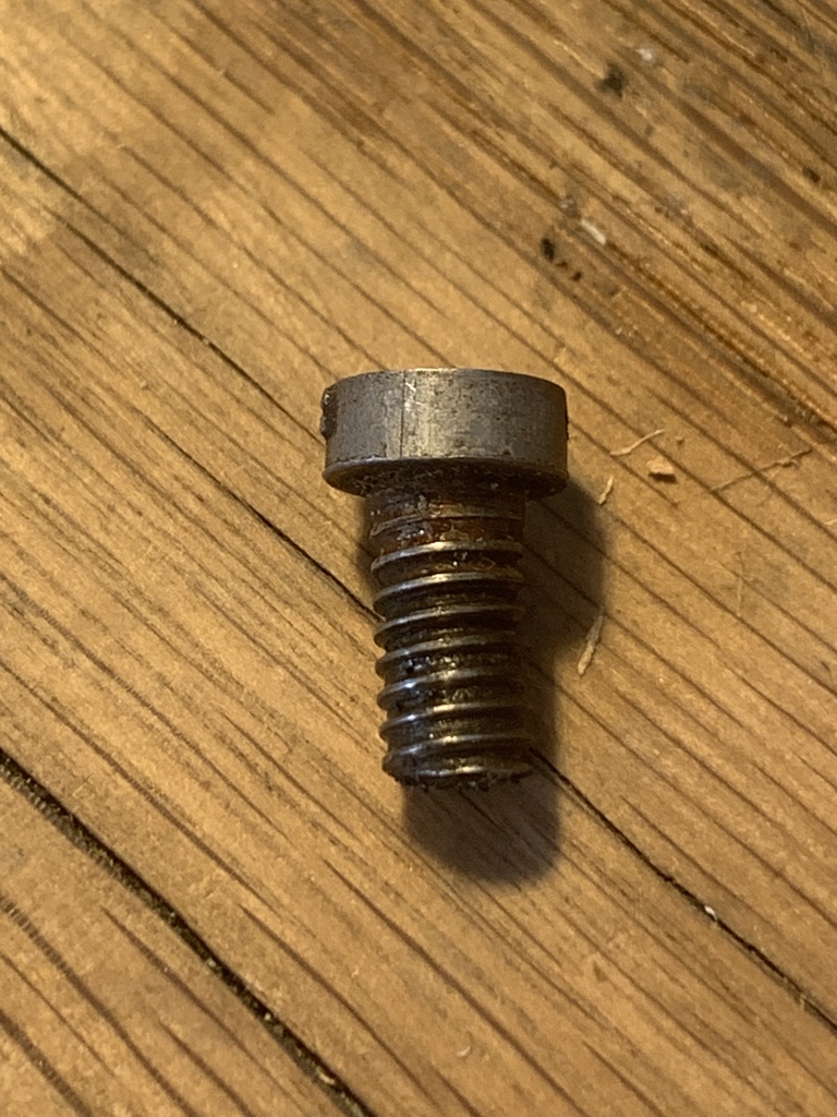

Pour la petite vis, je n'ai pas l'outil nécessaire pour pouvoir la mesurer très précisément. J'ai seulement une jauge d'épaisseur pour mes planches de bois.
Je ne sais pas si on peut reconnaitre le pas de vis à l'oeil, mais voici les images de la vis.

met une vis M5 et une M6 juste à coté, pour comparer les diamètres et pas, stp !
