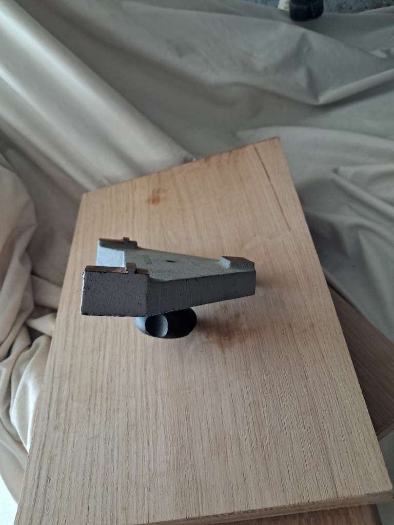

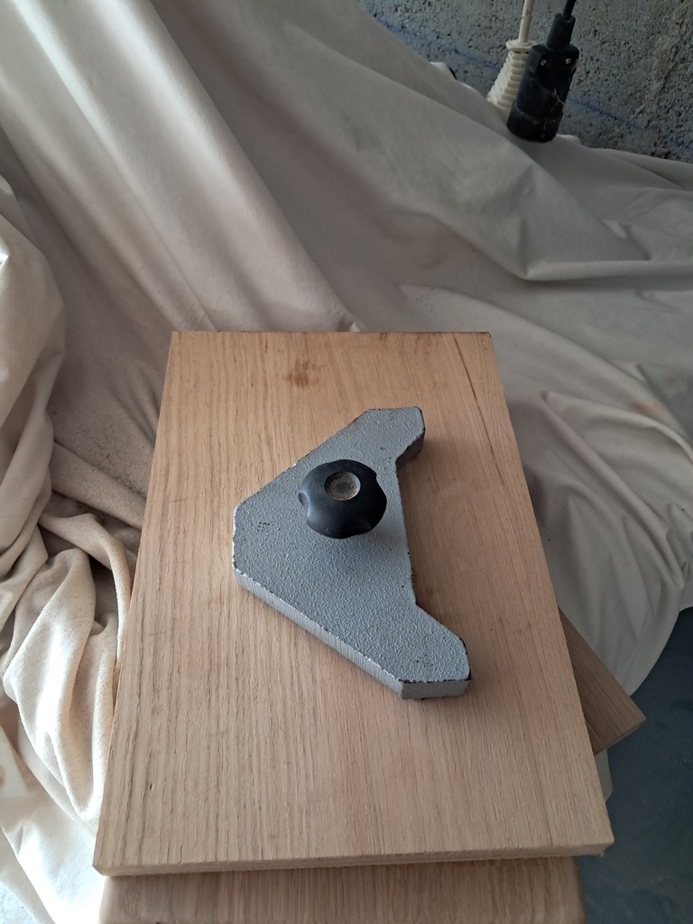

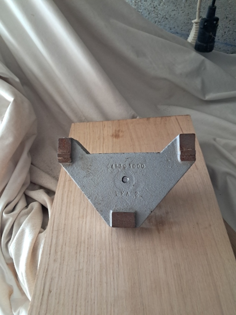

Bonjour,je vien d acquérir un combinée lurem 26maxi plus. Et je me retrouve avec des piece dont je ne c'est pas à quoi elle correspondent dcp j'aurais voulu me renseigner à quoi servent telle car je ne trouve pas non plus dans le manuel d'utilisation.

C'est cela,
page n°42 du manuel d'utilisation (p 40 du PDF)
lairdubois.fr/...nual/22842/view
C'est assez indispensable pour régler les fers de raboteuse-dégauchisseuse et il faut pour l'utiliser bloquer l'arbre avec la petite pièce «G» que tu verras dessinée sur la 2e illustration.

Salut, c’est pour le réglage des fers de la degau…
