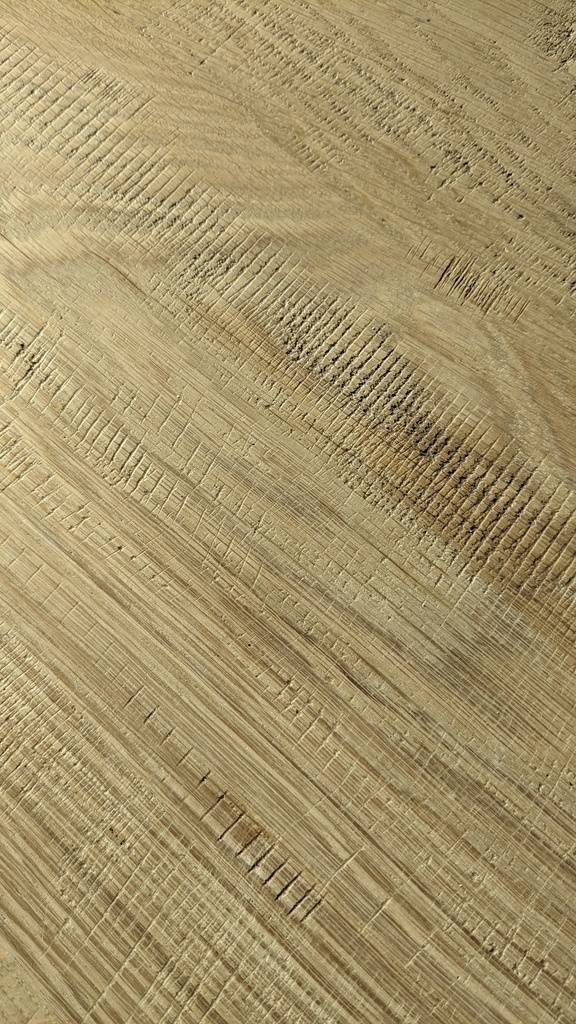

En dehors de ma pratique personelle du bois, j'ai fait appel à un ebeniste pour me faire une table.
Comme vous verrez sur la première photo, je lui ai demandé de faire sur le plateau des effets "accidentés". Le bois a ensuite été protégé avec un vernis.
J'ai reçu un premier plateau qui s'est rapidement taché, principalement aux endroits où les griffures (volontaires) étaient plus prononcées, constat : problème avec le vernis.
Le bois ayant été fumé à l'ammoniac, le poncer etc aurait été compliqué bref l'ebeniste a décidé d'en refaire un autre complet, d'échanger avec son fournisseur de vernis, changer de produit, et passer 3 ou 4 couches de celui-ci.

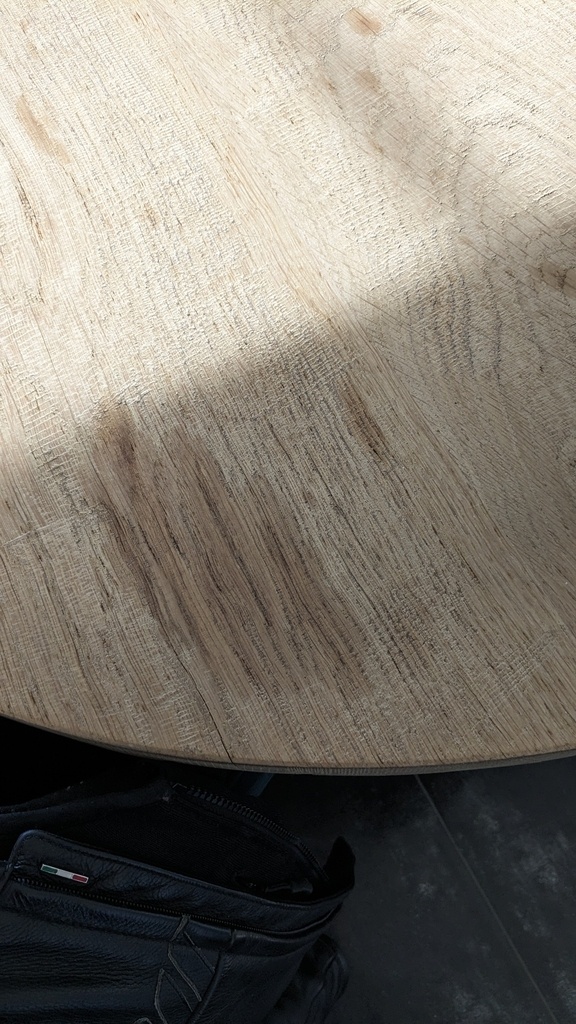

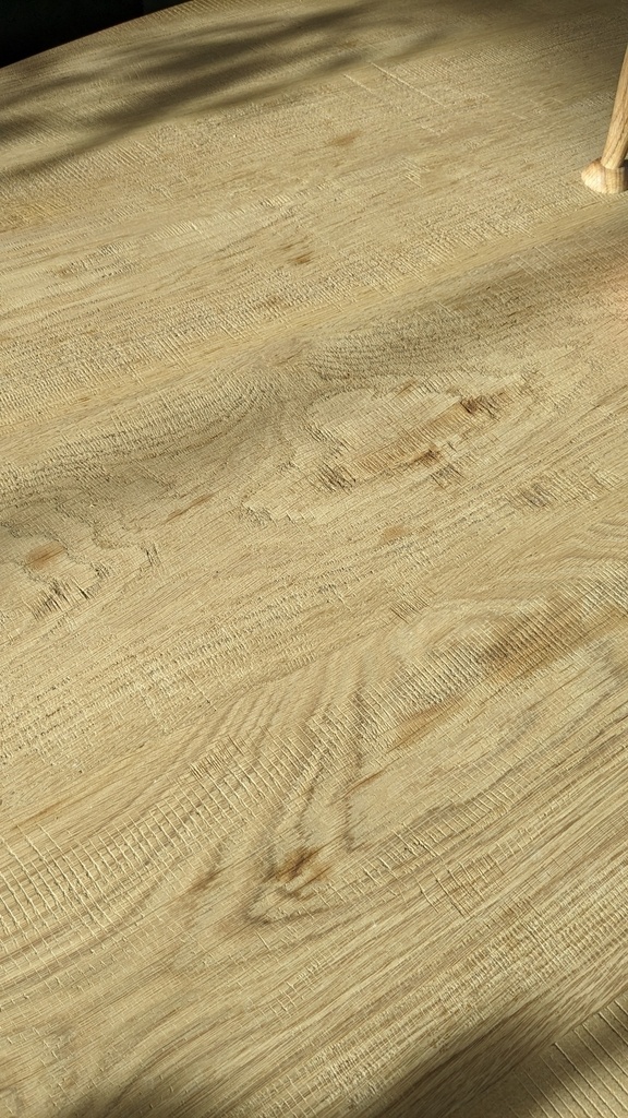

Problème qqmois plus tard, même constat, bois taché (voir photo). J'ai l'impression que le vernis a une viscosité trop faible et ne pénètre pas suffisamment dans les fissures des griffes.
Je pense recontacter ce Mr, lui demander de me poncer "miroir" le plateau et d'oublier mon souhait d'effet accidenté.
Qu'en pensez-vous ?

Les taches du monsieur viennent de deux choses:
  • De l'eau s'est accumulée dans les stries, et cela a (un peu) taché.
  • Mais il y a aussi et surtout, des taches là où il n'y a pas de stries et la, c'est simplement de l'eau qui est restée, et quelle que soit la finition, cela n'aurait pas pu empêcher les taches.
Le fait d'avoir des stries n'est donc pas l'élément principal du problème.
