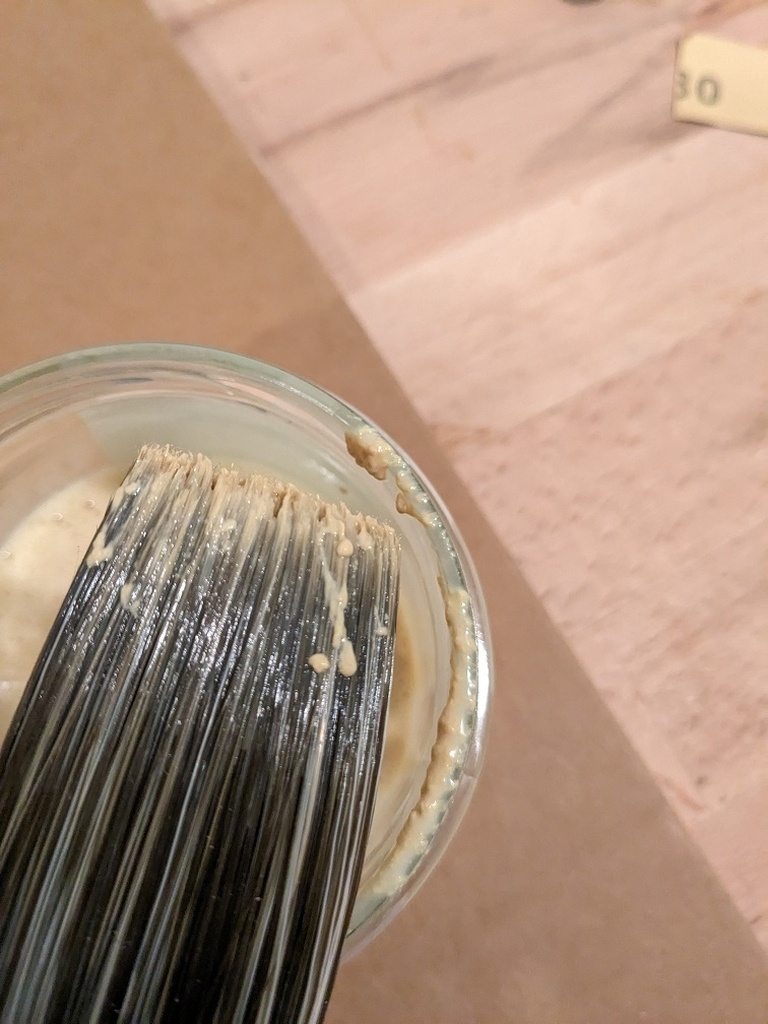

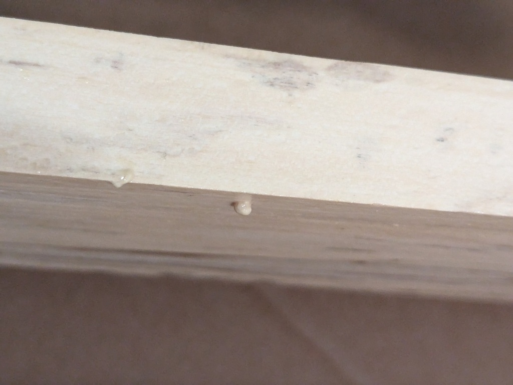

Je cherchais de l'huile de lin, dans le gsb près de chez moi je n'ai trouvé que la marque Liberon d'huile à base de lin, quand je l'applique (hêtre), celle-ci au bout de 5-6 coup de pinceau commence à s'épaissir sur le pinceau, à faire des boulette de gomme sur le bois. Je fais quelque chose d'incorrect ou c'est juste de la marde ? ;)
ton bois est bien dépoussiéré ? Ca pourrait ressembler à une pâte formée par le mélange huile/poussières fines.
Sinon mauvais stockage en GSB et produit qui a gelé/chauffé/pris l'oxygène.
+1, le respect des conditions de stockage n'est pas une priorité dans les GSB...

Qu'est ce que vous préconisez ?
Peut-être un pot mal stocké, depuis trop longtemps ou fermeture imparfaite
Il y a une date sur le pot ?
Le rapporter pour échange !
VinzzZZzz
Je viens de l'acheter, la consistance semble bonne quand le le pose. Le problème apparait au bout de 1-2min
OK, tu viens de l'acheter mais ça fait peut-être un bail qu'il est entreposé ? Il a peut-être gelé ?
Le stockage en GSB, c'est quelquefois une cata pour des produits sensibles...
Termite
ton pinceau à bien été rincé?
Il ne faudrait pas qu'il reste dessus (dedans) un produit qui ferait une réaction chimique avec l'huile (white spirit ou acétone)
VinzzZZzz
le pinceau était neuf
pas sur pour celle-ci, mais en général les huiles ça s'essuie après l'application, pour enlever le trop plein. pas de préconisations d'application sur le contenant ?
VinzzZZzz
non, pas de préconisation sur le fait d'essuyer le trop plein, mais c'est vraiment le fait que ca devient très vite caoutchouteux et collant sur le bout du pinceau, et ca bouloche sur le bois.
Alors effectivement ma solution a été de laisser 5min, et balayer avec un chiffon les bouloches, mais ca me semble pas normal
