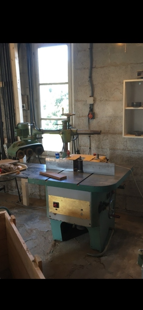

Je suis allé voir un particulier qui vend une toupie Guillet, le seul hic c'est un bruit qui semble être un bruit de roulement. Il me dit qu'il l'a tjs utiliser comme ça et qu'il n'a jamais eu de soucis. Pouvez vous me dire si jamais c'est ça si c'est compliqué à changer ?
Il me propose 1800e, avec 4 porte outils, un chariot à tennoner, des fers sur mesure (une caisse remplie) et un aspirateur 3 sacs est ce que cela vous semble correct comme prix ?

Une toupie Guillet c'est vague ! Une référence du modèle ou une photo serait mieux pour en estimer le prix.
Pour le roulement, il faut surtout avoir des compétences en mécanique. Après un roulement ne sera jamais une cata en dépense mais il ne faudrait pas qu'il ait tourné dans la cage ou pire autour de l'arbre 😨
J'ai vu passer sur lbc une toupie Super comète, 4 vitesses, 7,5cv, frein à pied, chariot à tenonner. Au départ 700, elle est finalement partie à 300€
L'aspirateur à sacs sans filtre n'a plus beaucoup de valeur et la caisse de fers une valeur symbolique

Je vais lui demander le modèle et une photo afin que vous puissiez me donner votre avis
Master12
Ya l'entraîneur compris dans le prix aussi
