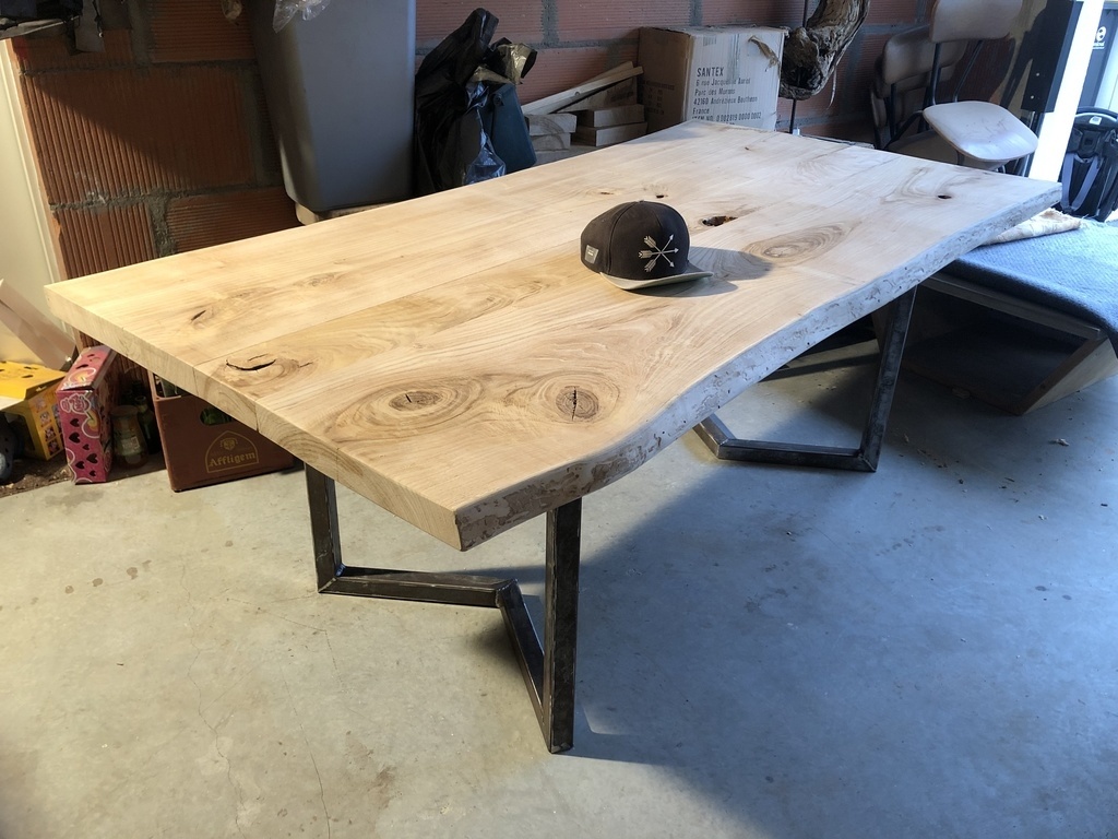

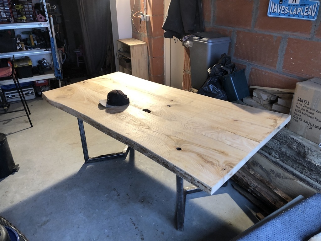

je viens de finir un plateau de table a manger en châtaignier.
J'ai un nœud traversant à boucher et je souhaite le faire avec de l'époxy translucide.
Je n'ai pas trop de connaissance avec l'époxy. Je cherche des conseilles sur le produit à acheter, comment faire les choses bien, et les erreurs a évitées.

Merci s7ef !
Je suis très content de votre réponse, elle répond à toutes mes questions.
le problème que j'ai eu lors de mon 1er test, a été le fait que l'époxy à trouver un passage dans le scotch. J'ai des problèmes vis à vis de l’étanchéité, mais le principe de la colle chaude est une super idée que je vais mettre en pratique.
Merci pour tous ces renseignements.
