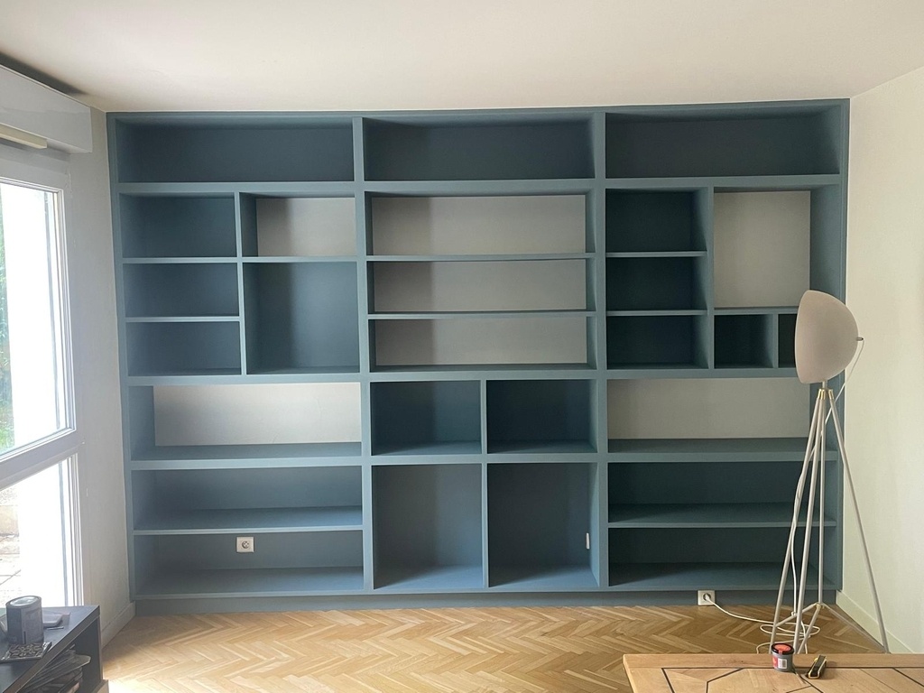

Je suis amateur et en train de réaliser une bibliothèque en MDF que je viens de finir de peindre (il ne reste plus qu'à ajouter les portes).
Je me pose beaucoup de questions sur comment la protéger sans faire un aspect brillant.
J'avais d'abord penser à un vernis Mat incolore mais j'ai l'impression qu'il y a deux grosses contre-indications :
  • L'aspect brillant à l'air d'être toujours présent
  • Le prix, toujours avec des petits contenants qui n'ont pas l'air adapté à mon besoin.
Si vous avez des conseils pour que je ne gâche pas l'aspect de la peinture et tout le travail déjà fourni, je prends avec plaisir.
Merci d'avance.
Alexandre
AlexandreM
Merci à tous pour vos réponses, je n'avais pas envie de mettre du vernis et vous m'avez conforté dans mon idée.
Je vais mettre une 3ème couche de peinture pour protéger dans le temps.
Si tout est peint, pas la peine de rajouter quelque chose (elle est très belle, cette bibiothèque).

Belle bibliothèque, Kentaro a raison !
À mon sens la peinture protège le bois (enfin le MDF...), on mettrait un vernis s'il n'était pas peint.
Maintenant, si c'est la peinture que tu veux protéger, bah... Faut remettre de la peinture ! Suivant la qualité du produit, c'est une à deux couches pour couvrir, et une à deux couches en plus pour protéger la première. Ce qui est l'usage, en général.

Je suis un peu d'accord avec Kentaro , en pro et en finition PU, on ne met un vernis de finition anti-rayures que sur les horizontaux sollicités en abrasion (plans de travail). Perso je deteste ça c'est toujours quand t'as fait une super finition que tu viens mettre une petouille avec le vernis
