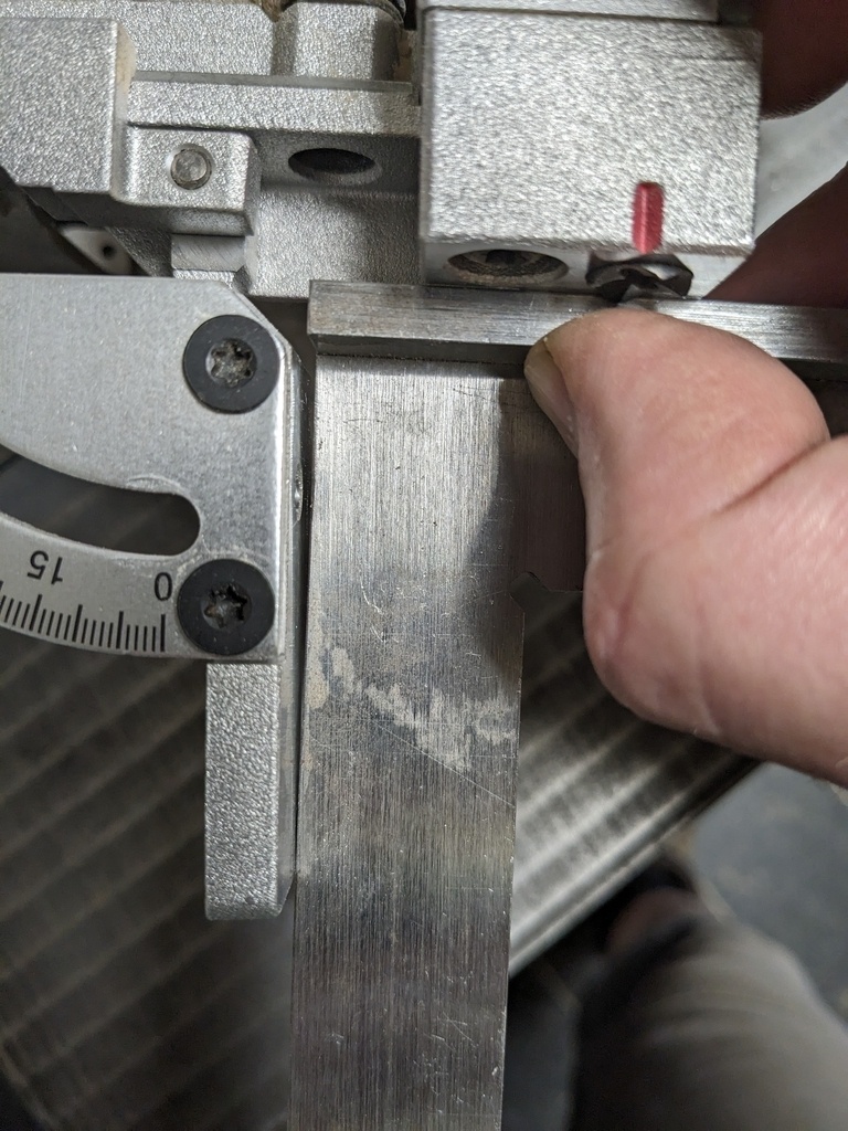

On peut parler de geste technique, néanmoins, depuis que j'ai réglé l'équerrage, je n'ai plus de problème.

Grand MERCI cray.
Je vous montre mon réglage d'usine !!! Ca devrait aller beaucoup mieux maintenant.
Je regrette quand même de ne pas l'avoir vu tout seul.

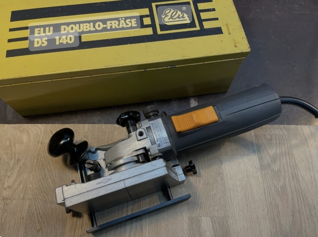

Dans cette même idée, je parlais plus haut de la lamelleuse ELU DS 140, une très ancienne machine que j'ai encore. Sur cette machine, pas de poignées arceau comme toutes les lamelleuses classiques. Mais une poignée (que tient la main gauche) directement solidaire du bloc table/guide. Et à l'utilisation bien plus fiable et précise que les machines de type coulissantes.

Dans les années 80 / 90 j’ai beaucoup utilisé la elu un peu différente des coulissantes actuelles elles étaient plongeantes et très précises
J'ai toujours cette ELU DS 140, qui me sert encore régulièrement.
Très précise, effectivement, en tout cas une fois réglée, et pour les usinages en eux-mêmes.
Un peu moins pratique, par contre, si on a besoin d'un réglage sortant de la plage possible par la molette prévue pour ça. Pour ma part, j'intercale 1 ou plusieurs lamello (ou autre cale d'épaisseur) entre le guide en métal et la table, ceci des deux cotés, avant de serrer les deux tiges. Ensuite, je peux obtenir un réglage plus fin, au besoin, avec la molette.
Autre défaut, assez lourde et encombrante.
Mais c'est compensé par le fait qu'elle est bien plus pratique et équilibrée que la configuration classique des lamelleuses, pour réaliser des rainures continues.
On notera aussi, en référence à un autre commentaire sur la façon de beaucoup d'utilisateurs pour tenir les lamelleuses, que j'ai laissé plus bas, que cette machine n'a pas de "poignée arceau". Mais qu'elle se tient, main gauche sur la poignée ronde, elle-même directement solidaire du bloc table-guide. Et la main droite sur le corps de la machine pour lui donner le mouvement de rotation.
En Fait, ELU, à l'époque (dans les années 80), avait opté pour cette configuration, parce que le brevet initial de LAMELLO n'était pas encore tombé dans le domaine public !
Et je rajoute aussi qu'à l'époque, la marque ELU (précédemment Eugen Lutz, et plus tard devenue DeWalt), c'était LA MARQUE des menuisiers. Comme ce qu'est devenu FESTOOL aujourd'hui.
