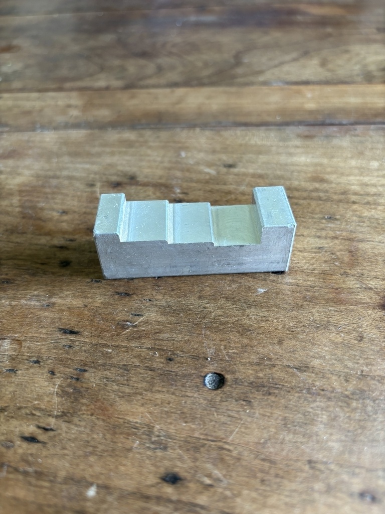

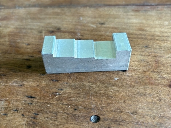

J’ ai acheté une dégau/Rabot LUREM RD31SL d’ occasion. On me l’a donné avec la pièce en photo. Ça sert à priori à caler l’ arbre quand on utilise le régleur pour changer les fers. Mais je ne vois pas comment l’ utiliser 🤔. Si quelqu’un connaît la machine…
Merci à vous
J'ai eu une lurem, mais ta pièce ne m'évoque rien. De mémoire ma pièce était d'un profil différent, logiquement sur une extrémité de l'arbre tu inserts ta pièce dans l'arbre et coincé contre la table. En faisant ainsi tu immobilises l'arbre exactement dans la même position à chaque réglage de fer.
