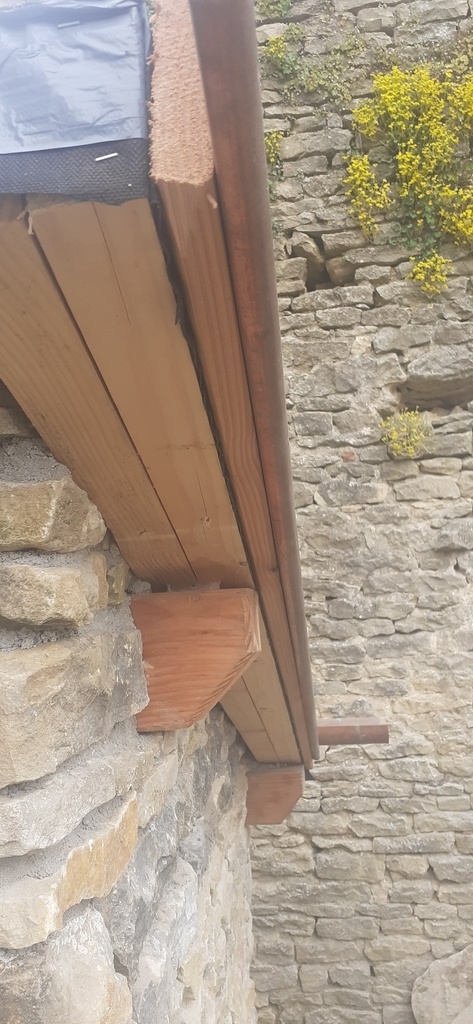

en tout cas , pour moi, 2 cas ou je double les chevrons de rive
1- débord de toit de 6 cm, sans que les pannes dépassent, donc avec les rives en léger débord, surtout quand le mur n'est pas droit (vissé contre le chevron de rive de base)
2- avec des rives universelles anciennes non collées au ciment, mais avec un canal en zinc sur le premier chevron, le second pour clouer les lattes

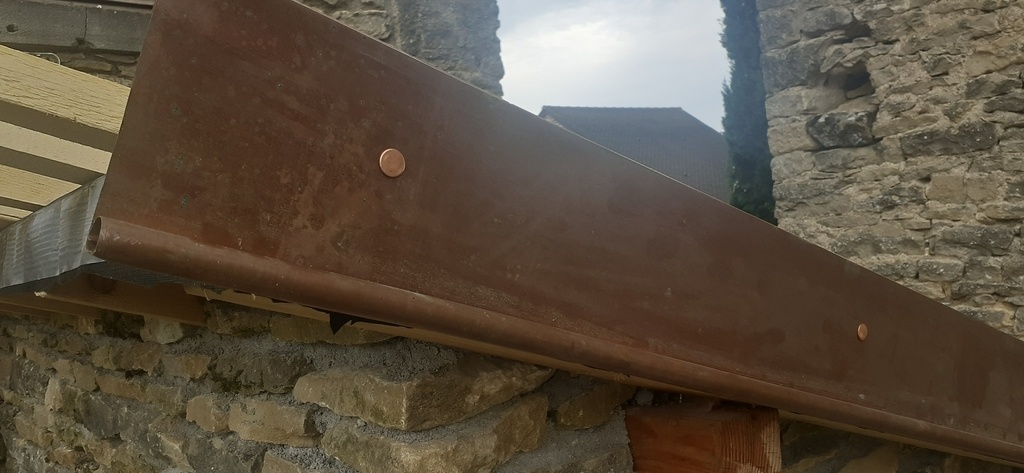

sur la photo, ce que je suis en train de faire, le premier chevron sert de coffrage au mur en pierre, le second classique, une planche de rive pour la hauteur des tuiles canal, et enfin un bandage cuivre en protection des intempéries.
normalement, on protège les rives avec des bandages en zinc ou cuivre, il n'y a pas de risque de pourriture
