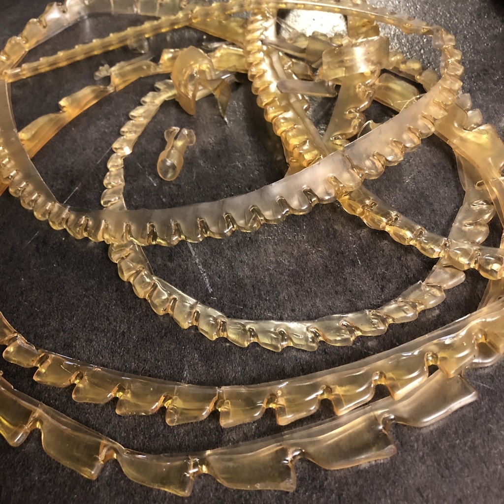

Il fallait bien y passer un jour, plutôt que d'acheter j'ai décidé de faire affuter mes lames.
Une petite question qui pour beaucoup sera d'une simplicité déconcertante ☺ :
J'ai cru à une huile bien épaisse quand je les ai récupérées, mais c'est à priori une protection. Une manière particulière pour l'enlever ?
Merci ! Bon week-end.

riquet18x4
Quand je reçois mes lames de l'affûtage je les enlève en tirant déçu, sa part tout seul.
J'aurais plutôt commencé par essayé ça, en effet ;)

Tu montes ta scie , et tu scie un bout de bois ;)

C'est de la gomme ,cela ne risque pas grand chose !
sur une molette de toupies , il y a plus de gros morceaux qu ils vaut mieux déjà essayer d 'enlever !
Tu scie évidemment un bout de bois qui partira à la poubelle. Ça bave un peu sur le debut de coupe. ☺

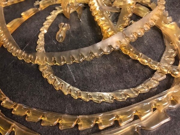

Effectivement ça part bien à la main, mes lames ont mués !
Et puis ça fait un joli collier pour les soirées mondaines...☺

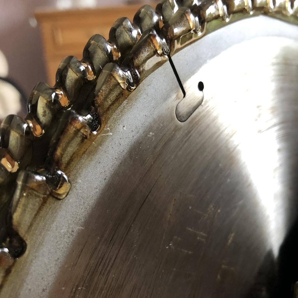

Je me permets de rebondir sur ta question en en posant une sur les découpes en point d'interrogation dans le corps de la lame : évacuation de la sciure ? Anti-bourrage ? Anti-vibration ?
shuri
il me semble que c'est pour permettre une dilatation de la lame sans déformation (vue que la température de la lame augmente pendant une coupe)
il y a un dessin a cette fente
chaque constructeur rivalise pour la forme de ces fentes
elles doivent permettre une dilatation, le fond de cette fente ne doit pas être la naissance d'une crique , au niveau du bruit il ne faut pas transformer la scie en sirène
c est pourquoi dans le temps les scies circulaires étant moins tensionnées que les lames en acier il a fallu trouver d'autre solutions
il y a aussi des problèmes de vibrations qui peuvent rentrer en cause
vous voyez comment un outil qui vous parait simple peu poser des problèmes avec plusieurs paramètres différents a régler lors de sa fabrication
