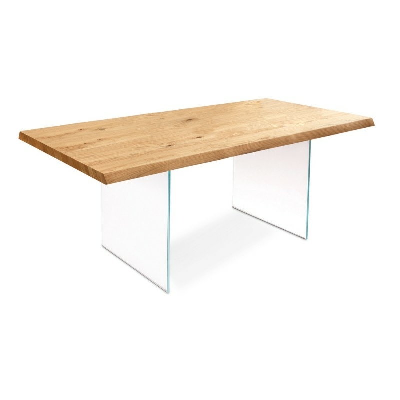

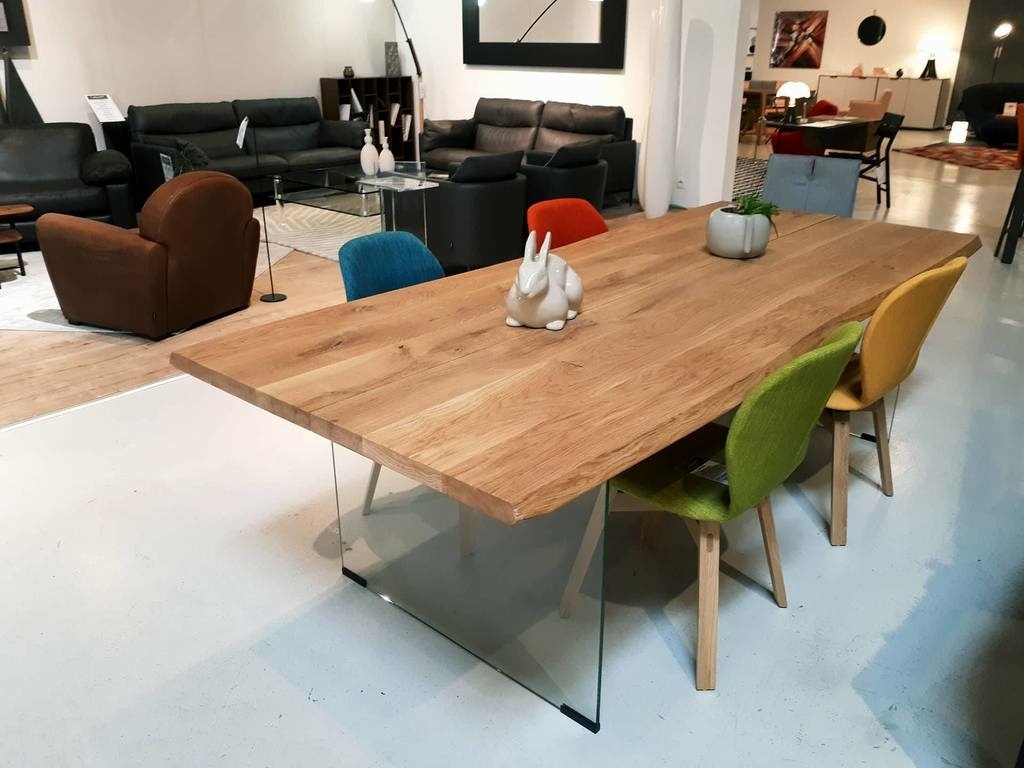

J'étudie la faisabilité d'une réalisation inspirée des photos ci-dessous.

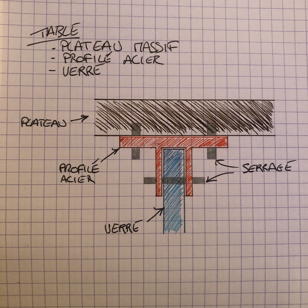

J'ai surtout des doutes concernant la fixation du verre au plateau.J'ai pensé à un profilé en acier prenant en sandwich le verre sur environ 4 ou 5cm, voir le petit dessin.
La table ferrait 170x95cm pour 110cm de hauteur. Je pense pour le coup à assembler 2 plateaux plutôt que d'en trouver un de cette taille...
Je suis preneur de la moindre information.
Merci beaucoup pour vos avis.
Tu devrais trouver un début de réponse en consultant le site richelieu.com .Et sur les autres sites qui propose de la quincaillerie pour VEA verre extérieur agrafe
La proposition de titimaster solutionne simplement et efficacement le problème du contreventement.

Je te rejoins tout comme titimaster pour un pied à l'équerre.
Je serais très curieux de voir comment ils ont fait.

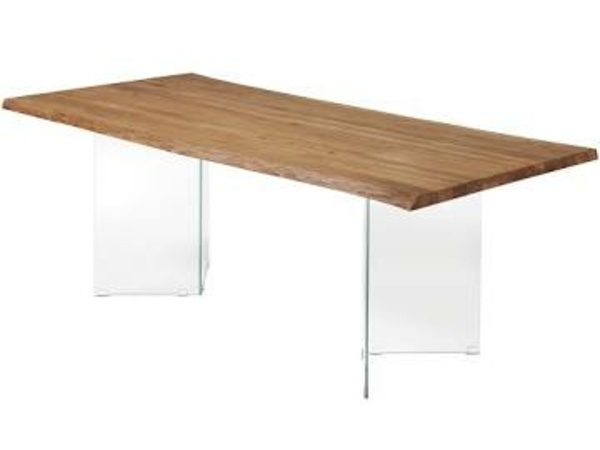

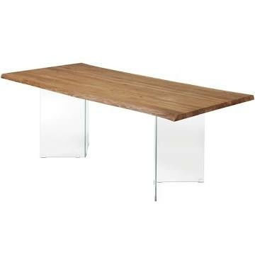

Dans tous les cas, je ne me risquerais pas à un bricolage de ce genre. Il n'y a aucun contreventement dans ta solution....
Ou alors, plutôt ce genre de chose :
FloG
Je suis curieux aussi. J'ai pensé à mettre un des 2 pieds dans le sens de la longueur de la table pour régler ce souci de contreventement, mais vu le nombre de table vendues sans, je me dis que ce doit être possible. A priori un verre trempé sécurit en 12/15mm est très solide...

Que le verre soit solide c est certain mais je pense que deja sur une table de 72cm de haut il doit y avoir une certaine flexion alors sur 110cm ce sera accentué.
La proposition de titimaster me paraît plus raisonnable.
