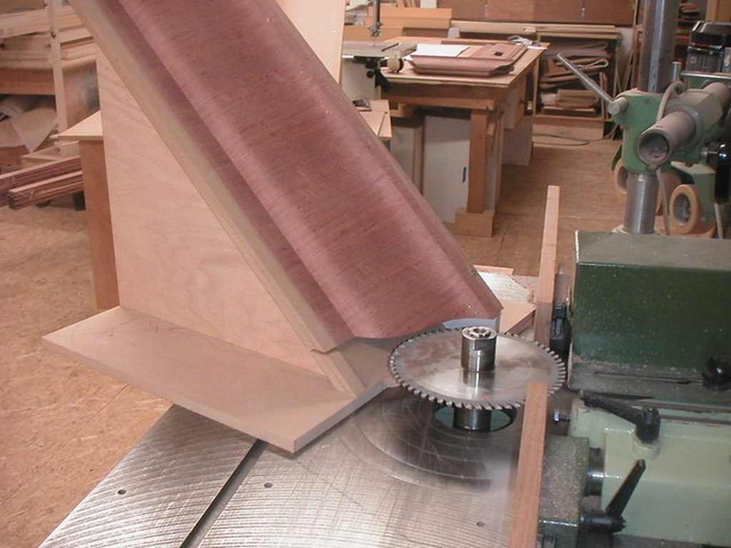

En revanche tu peux mettre des lames de scie sur un toupie, toujours en respectant les vitesse préconisées

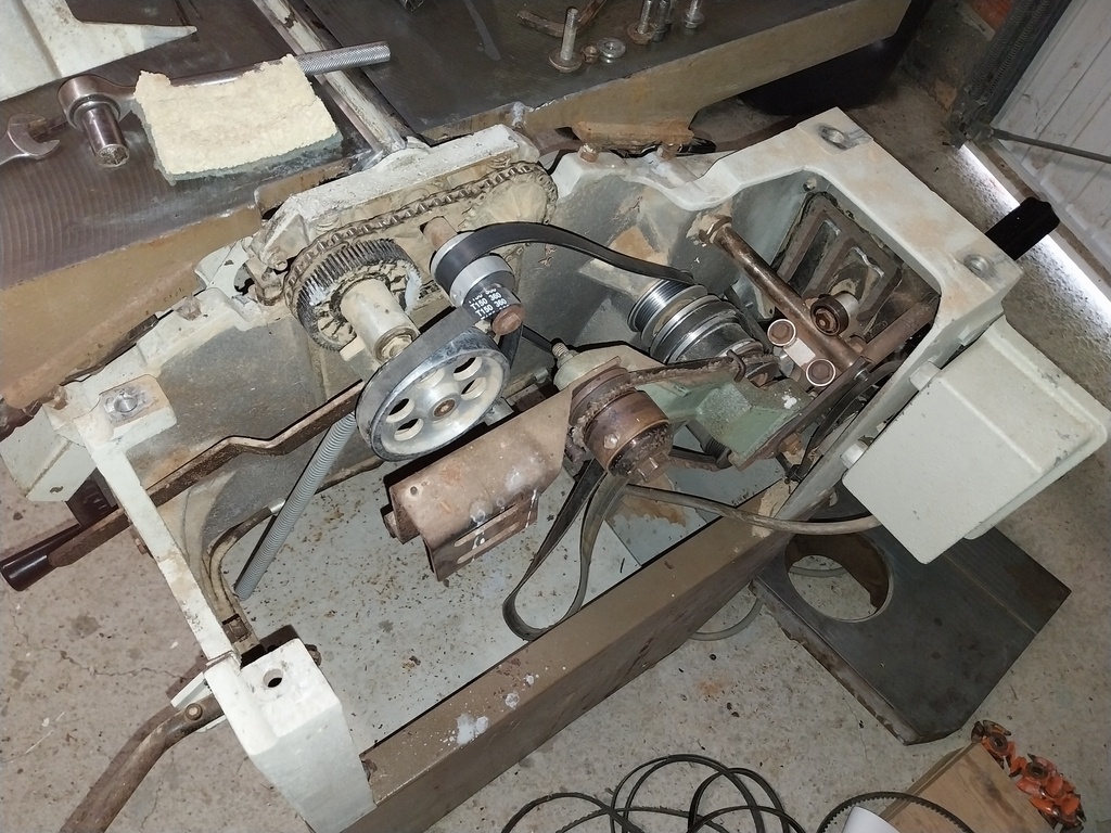

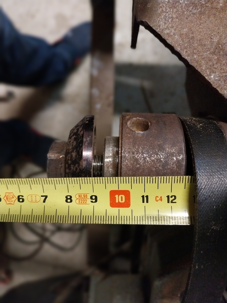

Effectivement, comme je suis en train de lui faire une opération à cœur ouvert je viens d'aller voir effectivement.
L'épaulement de diamètre de l'outil n'est pas très long, env 7 ou 8 MM max. Une fraise de 10, il faudrait se passer de la belle rondelle d'appui.
J'ai pas de certitude mais ce que je sais c'est qu'en France les fabricants limitent la longueur de l'arbre justement pour pas pouvoir monter de choses type dado stack. Je n'ai entendu que Felder qui avait une option pour monter leur fraise. Donc je dirai à priori non vu que ta fraise fera plus que les 3mm d'épaisseur d'une lame

En theorie , oui , je monte régulièrement des lames de scie sur ma toupie . Delta vendait des portes outils (moulures) pour leur scie sous table .
Faire attention aux vitesse de rotation et aux profondeur de coupe .

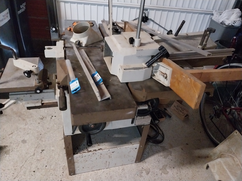

C'est une vieille Lurem c2100 que je veux remettre en marche, donc c'est du solide
