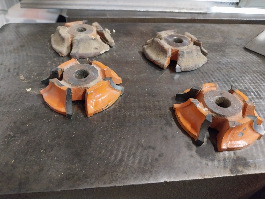

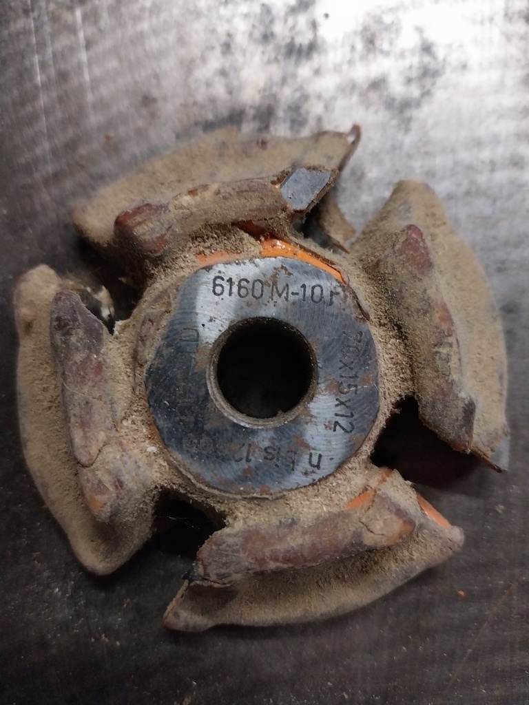

Je viens d'acquérir une Lurem, avec des fraises Oppold qui sont en alesage 12mm. Encore la cire de protection dessus...
Sur quoi se montent elles? J'ai un arbre en 30.
L'ancien propriétaire m'a dit ne s'en être jamais servies.

Avec un tel alésage il s'agit de fraises destinées à des machines automatiques, un peu dans l'esprit des 4 faces, moulurières et autres machines industrielles. Plus précisément je ne peux pas te dire pour quelle machine elles sont destinées, mais c'est certain ce n'est pas pour une machine traditionnelle, telle qu'une toupie.
erredubois
On peut peut être les monter en bout d'arbre, mais sur les vielles Lurem à arbre de 30, c'est une vis de 14. Il faudrait donc fabriquer une vis à épaulement avec une partie filetée de 14, une partie lisse diamètre 12 et un filetage de 12 ou 10. Restera à voir quel usage intelligent et sûr on peut en faire et si la vitesse de coupe est adaptée...
