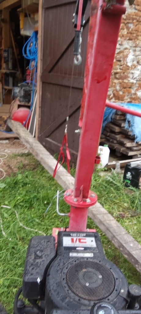

CoB34
Je te fais suivre une photo du trinqueballe que j'ai pu utiliser, il est plus léger et compact que le mien, ça peut répondre a tes besoins. Celui-ci (de la photo) coûte un billet à 4 chiffres et n'est plus commercialisé il me semble. Il ne faut pas ce fier à son gabarit, il peut déplacer sans problème des bois de brin de 7m...
Sinon il y a des versions plus simple et économique à réaliser qui utilisent simplement la force du bras de levier pour soulever la charge. Une chaîne, corde ou même une sangle fera l'affaire du moment que l'anse et le bras s'ont renforcés.
Plus le diamètre des roues sera grand et meilleur sera le franchissement en terrain difficile. L'ajout d'un treuil offre d'avantage de possibilité ce qui le rendra plus polyvalent, mais ce n'est pas obligatoire.

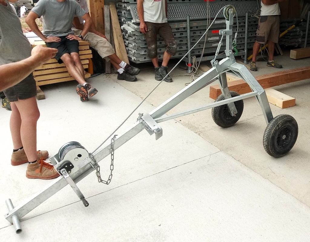

dBPs
Vu sur le net une version homemade avec un "armement" metalique de poteau EDF sur econologie
BoisTordu
Salut, effectivement c'est pas mal ça! Je n'y connais pas grand chose concernant les roues, que fait il chercher pour pouvoir les fixer que d'un côté comme la? C'est ça une roue a axe déporté ?
dBPs
Roue a axe deporte est une roue avec une disymetrie de l'axe c'est a dire que l'axe est plus pro-eminent d'un cote. Il faut bien choisir la charge supportable par chacune des roues

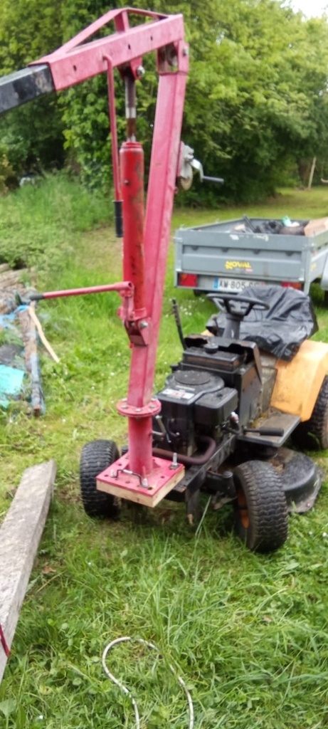

seric
en utilisant un "palan pour pick-up", je peux déplacer mes bouts trop lourds.
si ca peut aider

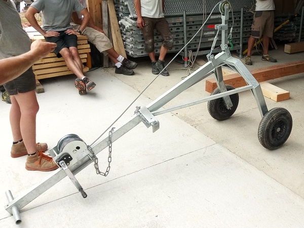

j'en ai vu passer un par ici il n'y a pas longtemps...
petit trinqueballe
BoisTordu
Merci, il me semblait bien en avoir vu passé un par ici mais je n'arrivais pas à le retrouver !
CoB34
Timothée Delay merci pour la réf'😉.
