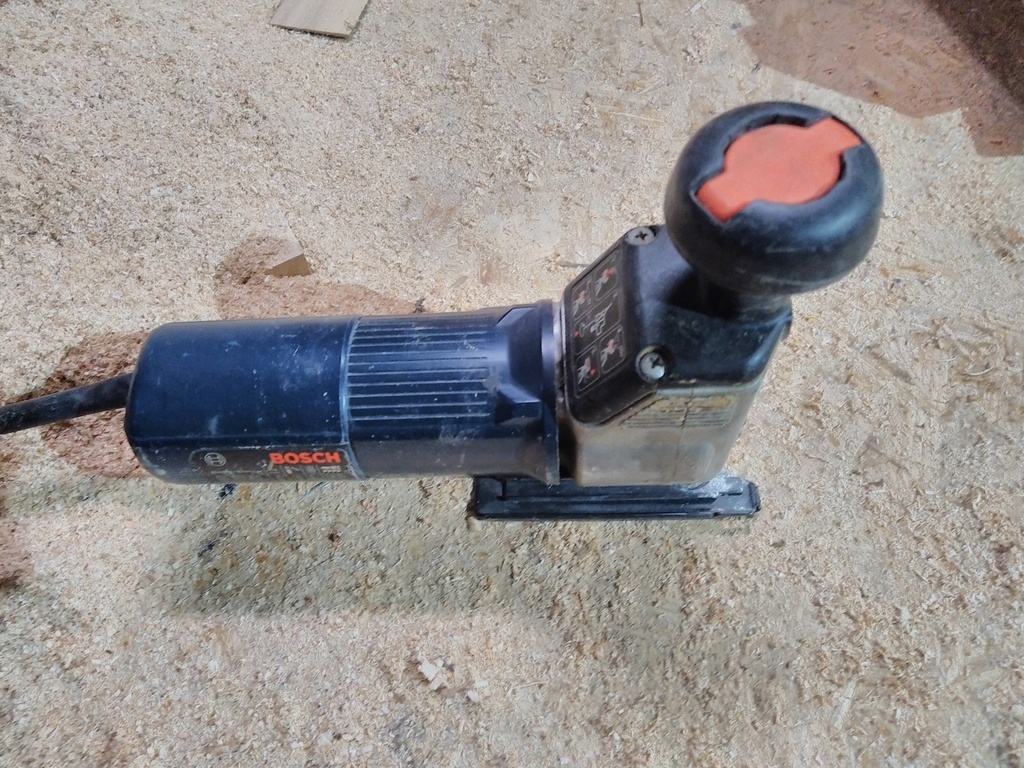

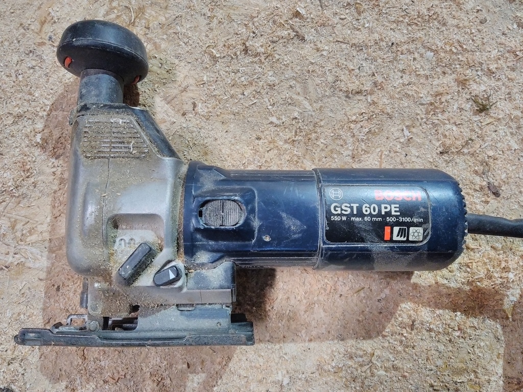

Scie sauteuse Bosch GST60PE, lame qui tourne.
On m'a donné une scie sauteuse Bosch modèle GST 60 PE avec un système de blocage de la lame un peu usine à gaz...
Je suis bien les instructions du manuel (également présentes sur la machine), le problème que je rencontre est que la lame n'est pas bloqué en rotation le long de son axe. Ce qui fait que la coupe devie systématiquement.
Y a t il une subtilité que j'ai raté ou bien une idée de ce qui ne va pas (pièce cassée ?).
Je précise que la scie vient d'un vide maison et que la personne qui me l'a donné n'en était pas l'utilisateur.
Bonne journée et merci !

Bon, après démontage, essais multiples et pas mal d'énervements pour essayer de comprendre et appliquer les conseils donnés, je suis enfin arrivé à fixer la lame correctement, elle ne bouge plus!!
Par contre... impossible de la retirer maintenant 😤
Vu ma très faible utilisation de la scie sauteuse, avant que la lame ne soit foutue ça devrait durer un moment, mais je crois qu'à terme je vais changer de machine...
Merci à tous pour vos conseils, bons copeaux!

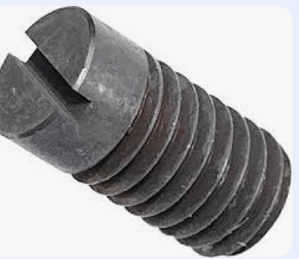

Bonjour, le même problème , après avoir démonter la poignée, une vise un l'intérieur monte ou descend, se qui permet de verrouillé la lame.
Desserrer la poignée, puis insérer la lame dans la position finale et resserrer la poignée. Votre lame devrait être maintenue. Si ce n'est pas le cas, votre poignée de serrage tourne dans le vide.
Marsfar
Bonsoir
Un an après, des fois que ça vous soit utile. Le mécanisme est pénible en effet. La poignée permet de serrer une vis qui bloque la lame. Depuis longtemps, plus de poignée, et la vis de serrage que je perdais régulièrement est remplacée par une tige filetée que je serre à la pince. Sinon, vous pouvez serrer la vis au tournevis. conseil, en avoir 2 ou 3 de rechange. Vendues par 4 sur Amazon amazon.fr/LT-E...e/dp/B0DYNLJCTF
