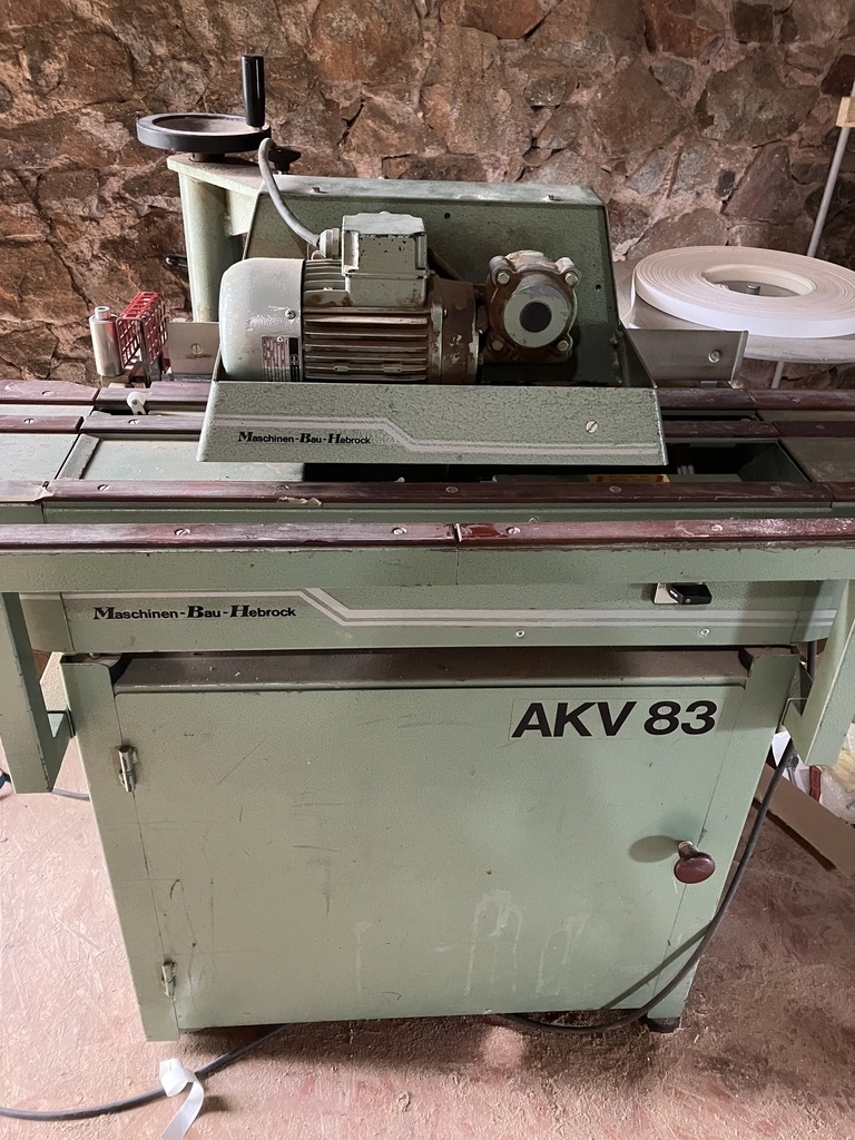

Je viens d'investir dans une plaqueuse de chant melaminé pré encollé. Cest une machine Hebrock AKV 83 ancienne mais professionelle. ( voir photo ci jointe ).

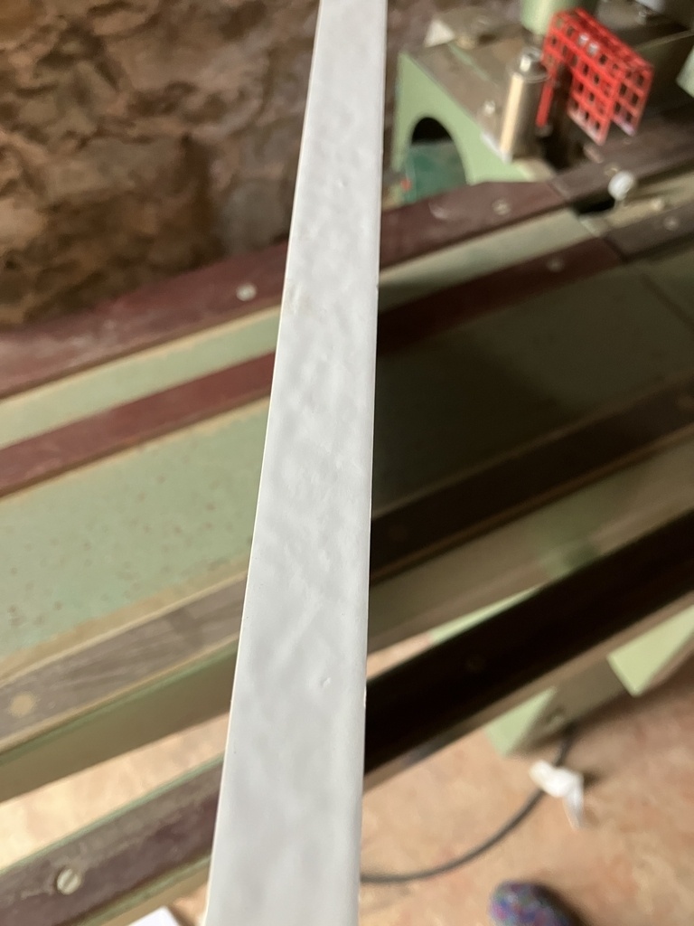

Le petit soucis c'est que lorsque je colle mon chant (0.4 mm epais) l'aspect n'est pas bon du tout. Ca ressort tout granuleux comme si la bande etait trop fine ou trop pressée sur l'agglo.
Ma coupe est très propre, la tranche est bien lisse.

Vous pouvez trouver du chant préencollé sur mesure chez (Ostermann chant), mais je pense que votre souci et plutôt un problème de chauffe trop important voir les réglages, si ont ajoute une forte pression cela peu donner ce genre de defaut.
Jean-Claude Di Fazio
J’ai utilisé aussi ce type de chant par le passé. Trop chaud et ça ramollit non seulement la colle mais aussi le chant lui-même.
Si ta température n’est pas réglable, essaie de travailler plus vite pour moins chauffer au même endroit.
Bonne chance ! ( moi, j’ai arrêté ce type de chant)

J'ai la même machine.comme précédemment il faut réduire la température. Pour la vitesse elle n est pas ajustable avec l entraîneur. Vérifiez aussi d être bien en apuis sur le rouleau directement après le placages.

Sur combien réglez vous la soufflerie ? Elle est entre 6 et 7 ici, en dessous j’ai l’impression que la colle fond mal. De plus j’ai regardé hier et en fait c’est du chant plastique que j’avais , j’ai commandé du chant melaminé pour faire un essai. Il sera peut être plus résistant à la chaleur .

Bonjour je v me contredire elle est ici règle a 9 🙄🙄 mais il est vrai que je me règle plus à l'aspect de la colle quand elle fond. Mais que se soit du plastique ou du mélanine ou du massif je change très peut la température. Après il y a chant et chant . Avez vous regardé si vous est bien en contact avec le rouleau preseur ?
MarcelDupre
Nouvelle livraison de chant hier , melaminé nordlinger et tout s’est bien passé l’aspect est propre sans cet aspect granuleux. Problème résolu
