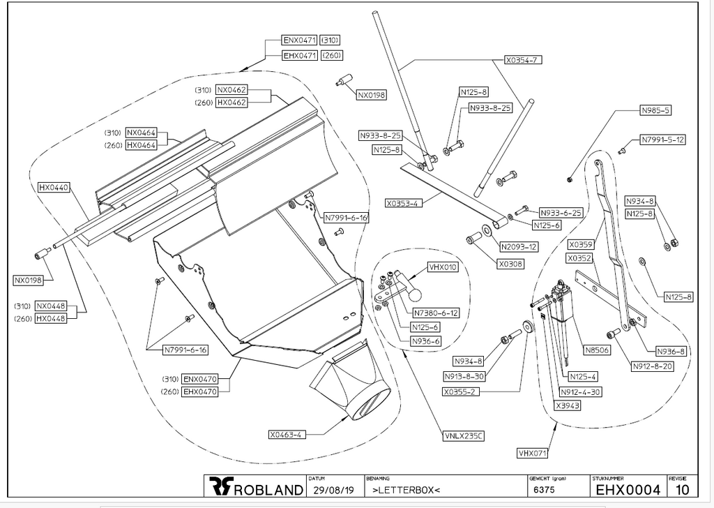

Apparemment c'est le même capteur qui gère la position des tables et celle du carter d'aspiration. Voici les éléments que j'ai:

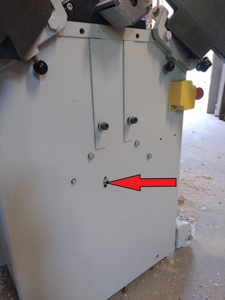

Le capteur est déclenché par un système de levier qui bascule à la mise en place du carter (photo 1).
Le réglage se fait par un écrou dans un trou oblong (photo 2), peut être qu'un mauvais serrage est à l'origine du problème...
Je te joins un éclaté.

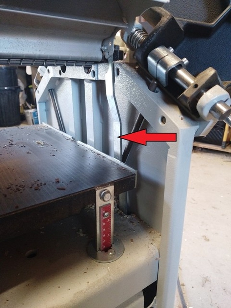

Ce n'est pas fait exactement pareil sur ma machine. En fait il y à une petite tige en metal sur l'axe de la table d'entrée et de sortie et lorsque je relève les tables le pivot fait que cette tige appuie sur un capteur en dessous. J'ai démonté, soufflé et remonté un peu ce capteur et ça fonctionne à nouveau
