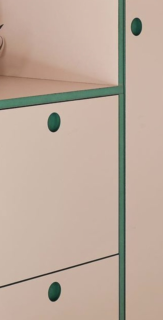

Bonjour je recherche une fraise pour faire ces poignées.
Savez vous comment est réalisé ce genre d’usinage?
Avec gabarit et roulement ou fraise à copier ?
Merci.

Salut, pourquoi pas une bonne mèche forstner sur une perceuse à colonne avec un posage pour ne plus avoir à prendre de mesure si toutes tes portes font la même longueur ... Ça marche très bien pour les charnières invisibles , ça doit marcher pour des poignées .

Oui mais avec une mèche forstner il n’y aura pas de préhension comme l’explique Oak.
J’ai vraiment besoin de ce logement afin de bien ouvrir et niveau esthétique on a plus l’impression de « faux trou ».
Qui plus est le foret forstner laisse l’empreinte de sa pointe au centre de l’usinage.

Oui c'est sûr, j'ai crû avec la photo que c'était simplement des trous débouchant. Et sinon pour éviter de laisser l'empreinte , j'ai deux mèches , une avec la pointe pour le départ et ensuite je change avec l'autre sur laquelle j'ai limé la pointe .

Je pense qu’une fraise droite et un gabarit suffisent.
Pour ajouter une préhension il faut utiliser une Finger Pull Bit
Avec une bague à copier et le gabarit associé.
