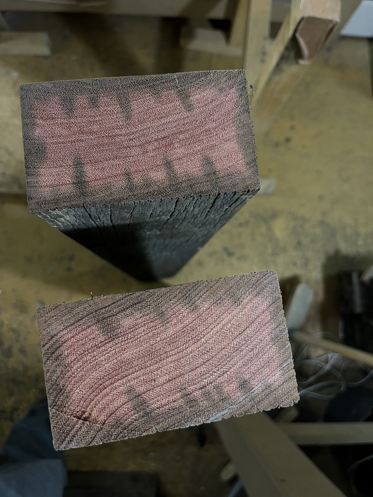

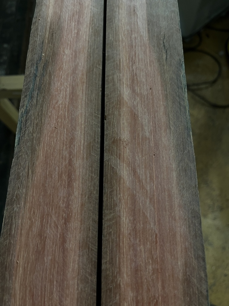

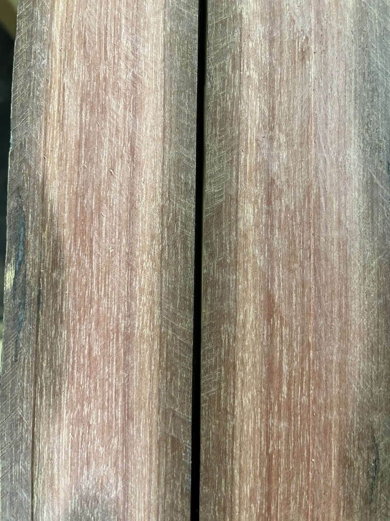

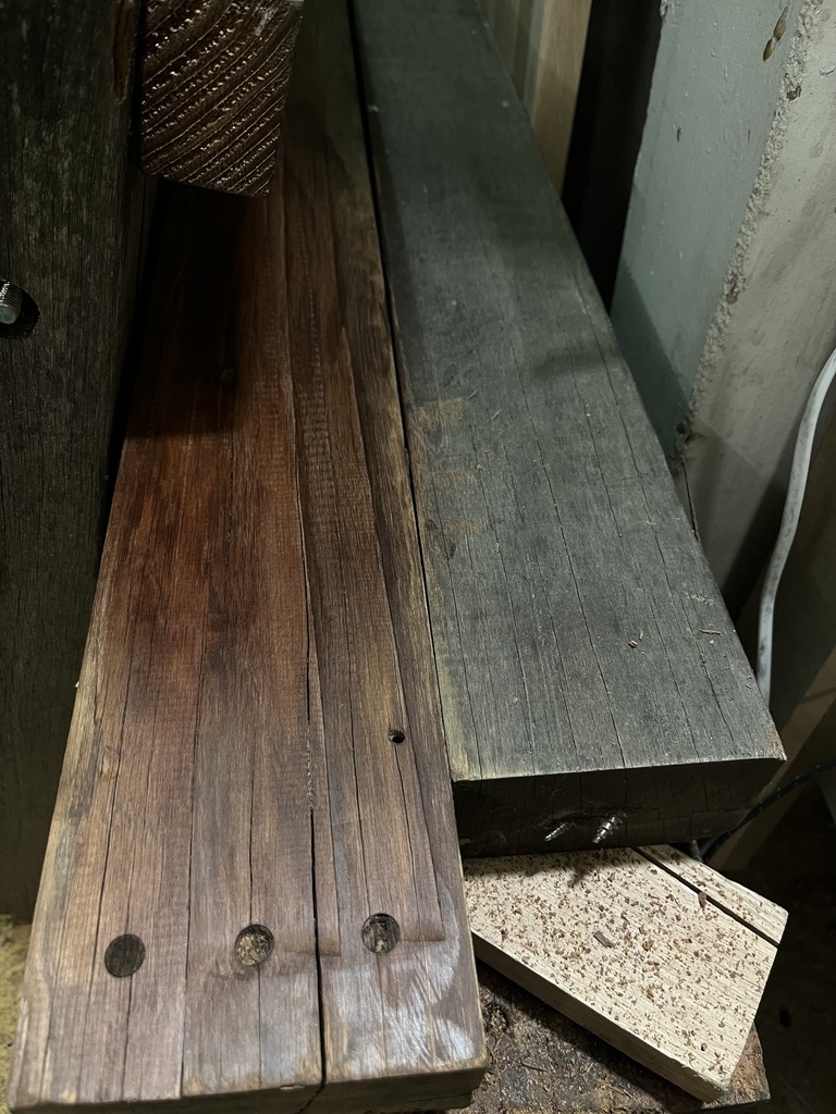

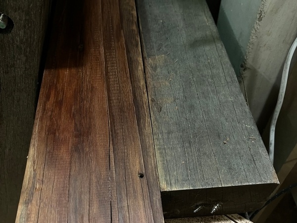

Je cherche a trouver quel est ce bois.
Pas d’odeur particulière, par contre pique très fort le nez et la gorge quand on le coupe.
ça manque de photos de plus près, et en bout...
VonZurich
Ok je le fais lundi

Ok parce qu’il y a un produit qui s’appelle lignus pour les mobiliers urbains.
C’est une table que j’ai recup dans Paris et qui était dans un jardin public.
Je ferai d’autres photos lundi.
En bois de bout il est superbe, très lisse, très rouge.
alors cela peut être de l'azobé
à vous de comparer avec
VonZurich
Ca s’en rapproche en effet
