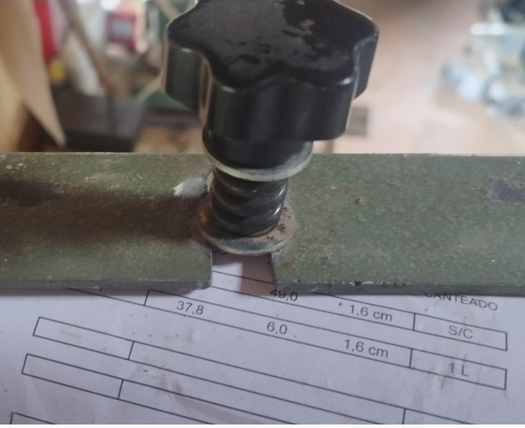

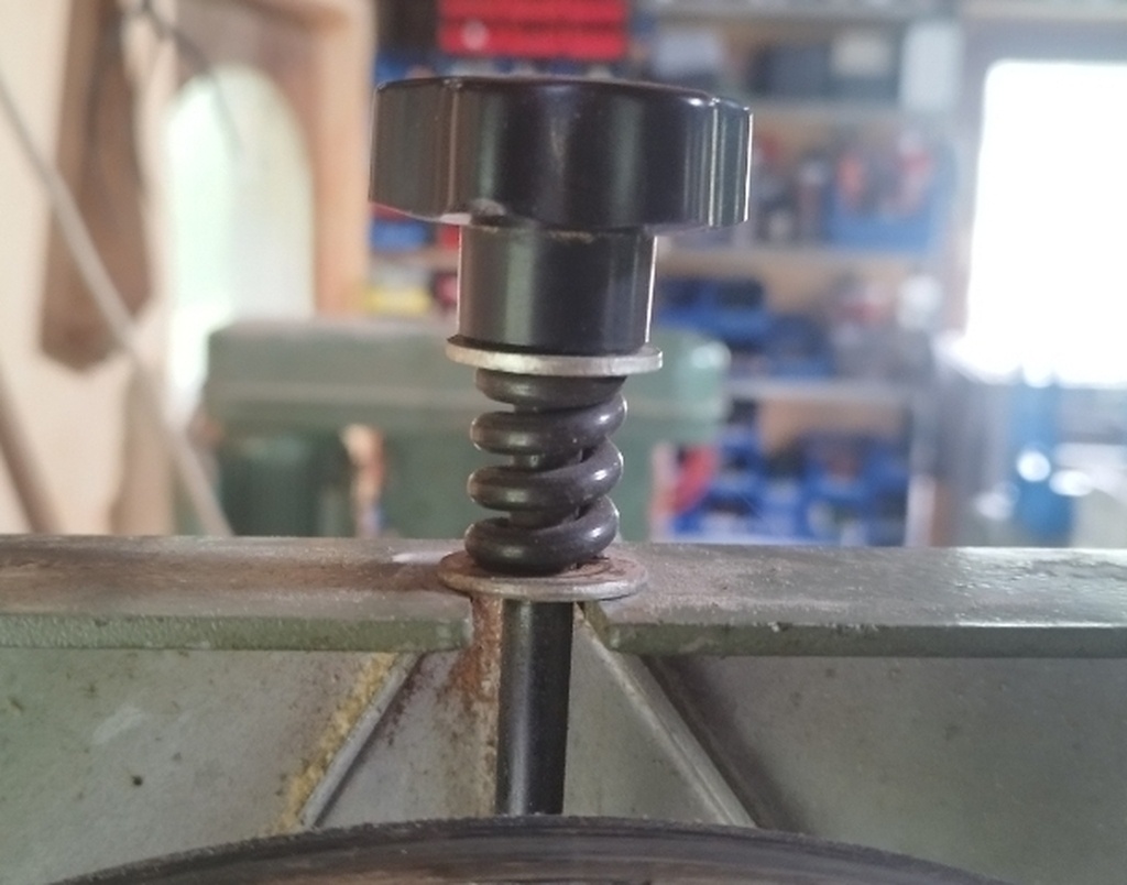

Tout d'abord on m'a dit qu'il devait y avoir un ressort de tension.
Il n'y en avait pas.
J'ai donc ajouté ce ressort.
L'ajout du ressort n'a rien amélioré.

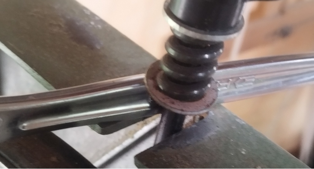

En démontant, je me suis rendu compte que la tige de 8 se calait mal dans une gorge de 12 sur 30. Du coup elle semble pouvoir se déplacer.
Comme elle est fixée a la plaque qui s'excentre, je me demande si c'est normal ou s'il manque une pièce sur le châssis pour la caler.

J'ai une machine un peu similaire.
Il n'y a pas de ressort.
ici non plus, je ne vois pas de ressort : partshopdirect...re-parts-s2935/

Il est difficile a comprendre quand même et lacunaire, mais il n'y a effectivement pas de ressort.
Et sur la tienne, comment s'insère cette vis de tension sur le gaut du châssis, une bête rondelle ou ul y'a une piece quu s'insère dans la gorge ?
A t elle un petit mouvement de va et vient ?

Baudet je viens de regarder, il n'y a aucune fixation en haut. C'est un trou bien large.

Toute mes scie a ruban ont un ressort , c est pas indispensable pour la tension de la lame mais quand la lame chauffe elle s'allonge , le ressort compense .
