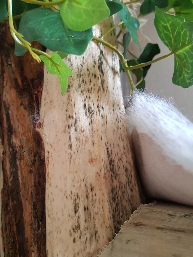

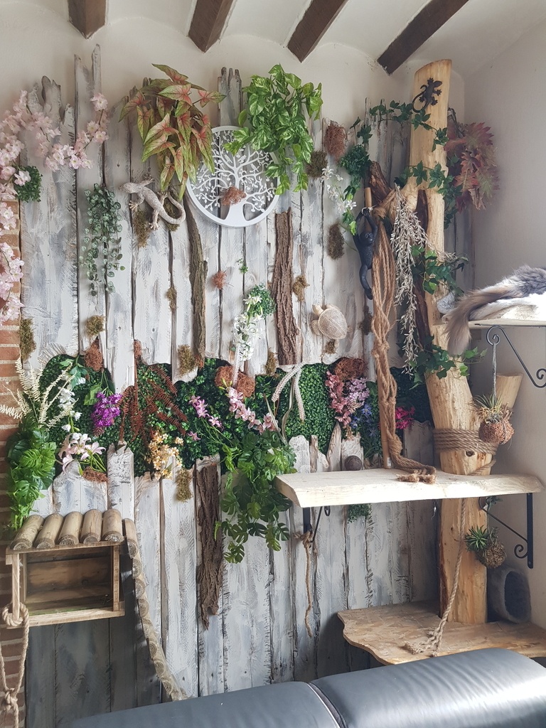

J'ai eu l'idée de faire une décoration "nature" dans mon salon il y a 1 semaine, en faite c'est un petit coin pour mes chats également
J'ai donc couper un tronc d'arbre qui était arraché à la suite d'un tempête dans mon jardin, j'ai enlever l'écorce et je l'ai laisser brut, il est donc "vert" et frais de coupe

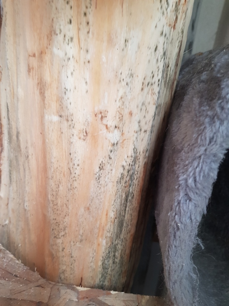

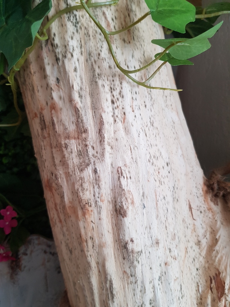

Hors ce matin en voulant attacher de la corde de sisal par endroit sur le tronc je me suis rendu compte de plusieurs taches de moisissures partout sur le tronc, ma question première et ça coule de source : y a t'il un risque toxique pour mes chats (car ils dorment à quelques centimètre du tronc)?
Dois-je poncer les endroits moisis et ensuite appliquer un produit comme du vinaigre blanc ?
Je vais joindre des photos du projet et du tronc
Toutes aides est la bienvenus et d'avance vivement remercier,
Nicolas
Je crois surtout que tu n'as pas laisser sécher ton tronc avant de le rentrer. L'humidité ambiante créait des moisissures, tu peux les poncer mais elles vont réapparaitre.
Il faut sortir ce tronc et le laisser sécher ou du moins l'aérer fortement.
