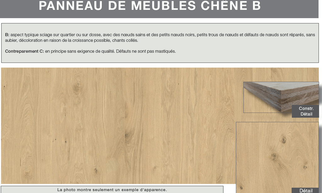

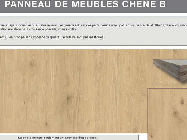

Bonjour les boiseux 🙂
Petite question technique : j'ai des façades de meubles à réaliser en 3 plis chêne de chez Admonter en choix A/B et je souhaite mettre des chants en massif. Avez vous une référence qui serait raccord avec ce type de panneau ? Chez Rehau, Ostermann ? Merci de votre retour, bons copeaux 🙂

J'ai déjà plaqué du 3 plis chêne avec un chant bois de chez Osteramnn, ça fonctionne bien, le rendu est bon.
REF 070.4200 - Bande de chant en bois de placage Chêne d'Europe poli

Merci EtieN-Atelier Blanc Bois !!!! Ca m'a grandement aidé puisqu'ai pris cette référence pour les panneaux Admonter et ça le fait au top ! Petite question supplémentaire : as-tu appliquer un produit anti-tanin sur ton 3plis chêne avant de le venir pour éviter les remontées taniques ou pas besoin selon toi? Merci de ton retour et super travail ! :)
