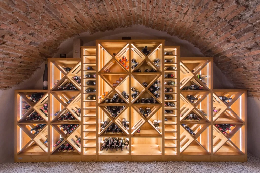

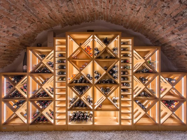

Je souhaite faire une cave à vin pour chez moi, mais je me heurte à deux questions :
  • quel panneau choisir ? Le meilleur rapport qualité/Prix : contreplaqué Epicéa, 3 plis, chêne ? Je suis perdu...
    Et faut-il le vernir ou le huiler ? Y a t'il un risque de contamination pour le vin?
Merci de vos lumières
Crédit image : cavilux.fr/

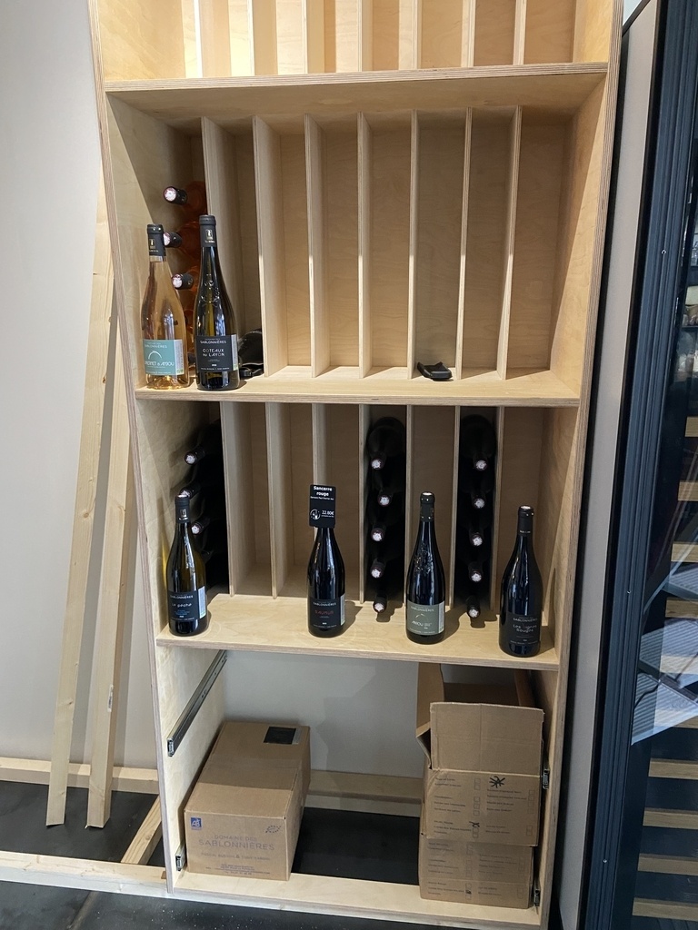

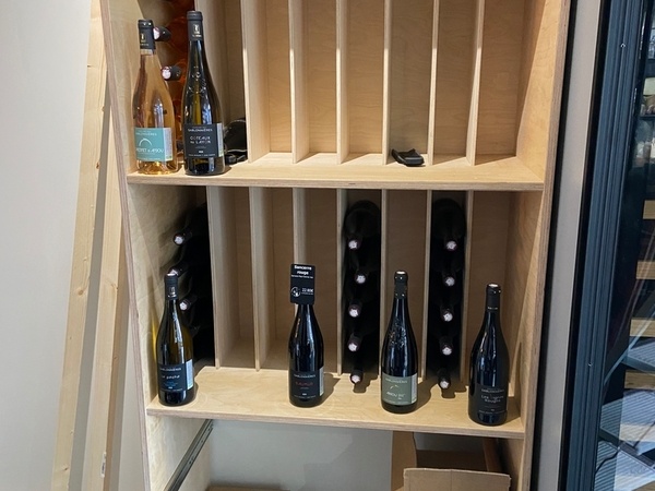

Je suis en train de terminer un commerce de vins : contreplaqué bouleau, intercalaires en CP peuplier, finition à l’huile-cire Osmo. Le peuplier est laissé brut.
