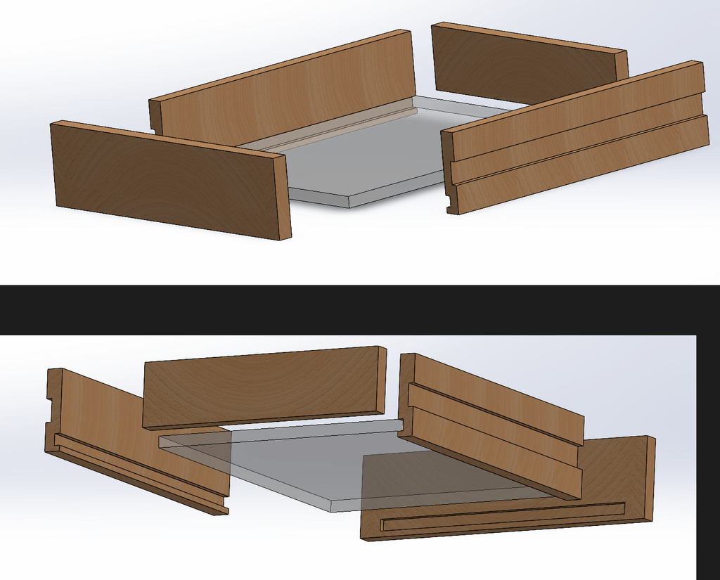

Je suis entrain de réaliser le plan de tiroirs pour une table de nuit.
C'est la première fois que j'en réalise un donc n’hésitez pas si vous voyez des erreurs de débutant dans mes plans.
J'aimerai que les tranches des cotés du tiroir ne soit pas visibles sur la façade.
J'ai donc dessiné ma façade pour qu'elle prenne toute la largeur du tiroir plus un léger dépassement pour créer une butée:

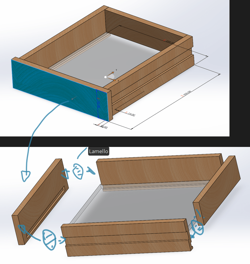

Mais du coup je me demande si je peux fixer ma façade via des Lamellos de face donc (voir capture d’écran 1) ou si ça risque de ne pas tenir et s'arracher à force d'ouvrir le tiroir.
D'intuition j'ai l'impression que ce serais plus solide de les attacher de coté comme à l’arrière de mon tiroir mais ça rendrais la façade moins esthétique, ou alors peux-être que je peux coller une façade par dessus, mais ça rajoute une étape.
Sinon je peux aussi ajouter une rainure à l’arrière de la façade pour augmenter la surface de collage? Peux être avec une façade plus épaisse que les coté et arrière du tiroir?
Je doit réaliser 4 tiroirs et j'aimerai faire un assemblage sans vis de préférence.
J’hésite aussi entre des Lamello et des chevilles.
Merci pour les conseils.

Une autre solution c'est de faire une feuillure dans la façade pour "avancer" le côté.
Avantages :
  • la façade recouvre les côtés
  • des chevilles, des vis, des lamellos peuvent renforcer l'assemblage dans le bon sens par rapport à la traction.
  • pas de rainure arrêtée pour les côtés
  • ça facilite le collage car les pièces sont calées.
    Inconvénient : il faut faire deux feuillures supplémentaires.
Note le chevillage représenté peut être fait après collage.

Bonjour , dans ce cas je ferais en sorte que les cotés recouvrent la facade et l arrière et je rajouterais une facade rapportée pour 2 raisons:
-Pas besoin de faire de rainure arrêté
-Votre assemblage serait a 90 degré au lieu d être dans le sens de l effort.
Au passage ,si vous avez l outil , des dominos de 4mm sont mieux adapté qu un lamello.
Zer0nim
Merci! Mais dans ce cas comment fixer la façade rapporté?
Tu la fixes par l'arrière avec 2 vis, par exemple.
Si tu utilises des lamellos, c'est 2 par flanc. Pour une table de nuit je ne mettrais rien du tout (je visserais les flancs par 2 vis directement dans la planche du bas).

A mon sens lamellos ou chevilles feront largement le travail. Ils vont pas tellement faire le travail du maintien des pièces mais plutôt de guidage. Ca bougera pas avec le temps si le bois est bien sec avec la colle adaptée.
En expérience de décollement :
  • Une petite table de nuit de mes grands parents qui commence à se défaire.. elle a plus de 60 ans.
  • Un meuble de cuisine avec un tiroir à couverts (surchargé) que j'ai du renforcer avec des vis.
Je fais tous mes tiroirs à base de lamellos, pas de problèmes. Si tu comptes pas mettre des altères dans le tiroir ça devrait le faire !
PS : ton fond de tiroir parait un peu gros tout de même 😉
