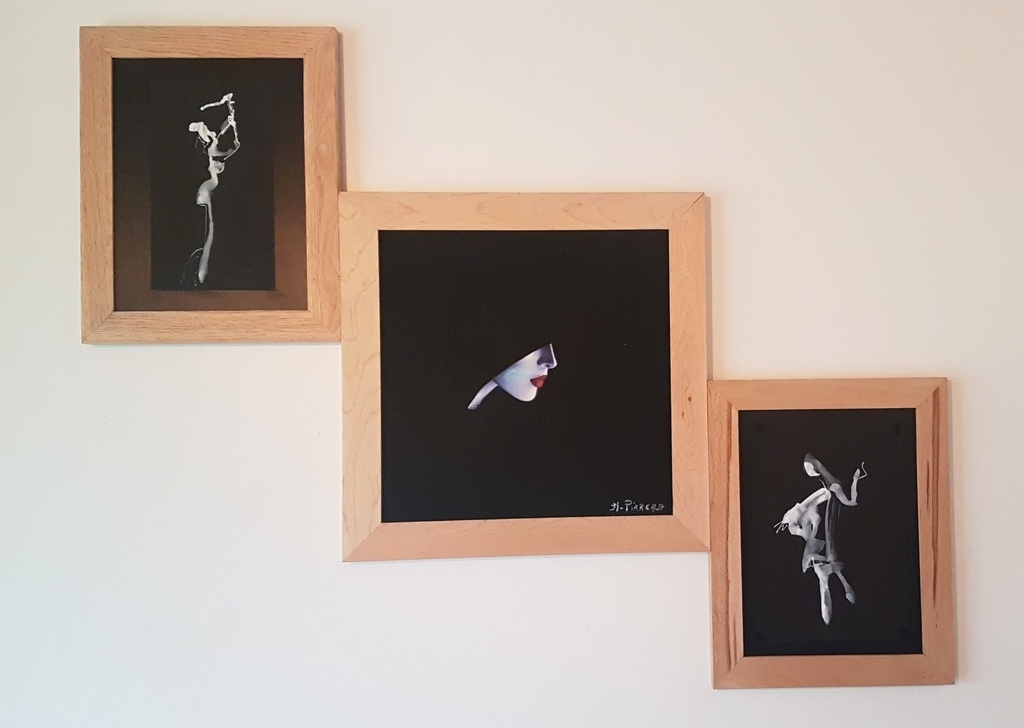

Ma petite nièce me commande un cadre pour un de ses chefs d oeuvres.
Taille environ 120x 80 cm.
J ai déjà réalisé plusieurs fois des cadres avec assemblage à onglet et feuillure pour recouvrir le bord.
Voire photo ci dessous.
Pour l assemblage j utilise des sangles avec des coins à angle droit et ça fonctionne pas mal.
Vu la taille, je me demande comment éviter d avoir le cadre qui gauchisse et ne soit pas bien plat une fois posé au mur.
Déjà avec de plus petit formats, c est galére de rester plan après assemblage.
Est ce qu il y aurait une épaisseur et largeur minimum des 4 éléments? Ceux que j ai fait fesaient 28mm d epais pour environ 60mm de large.
Des conseils?
