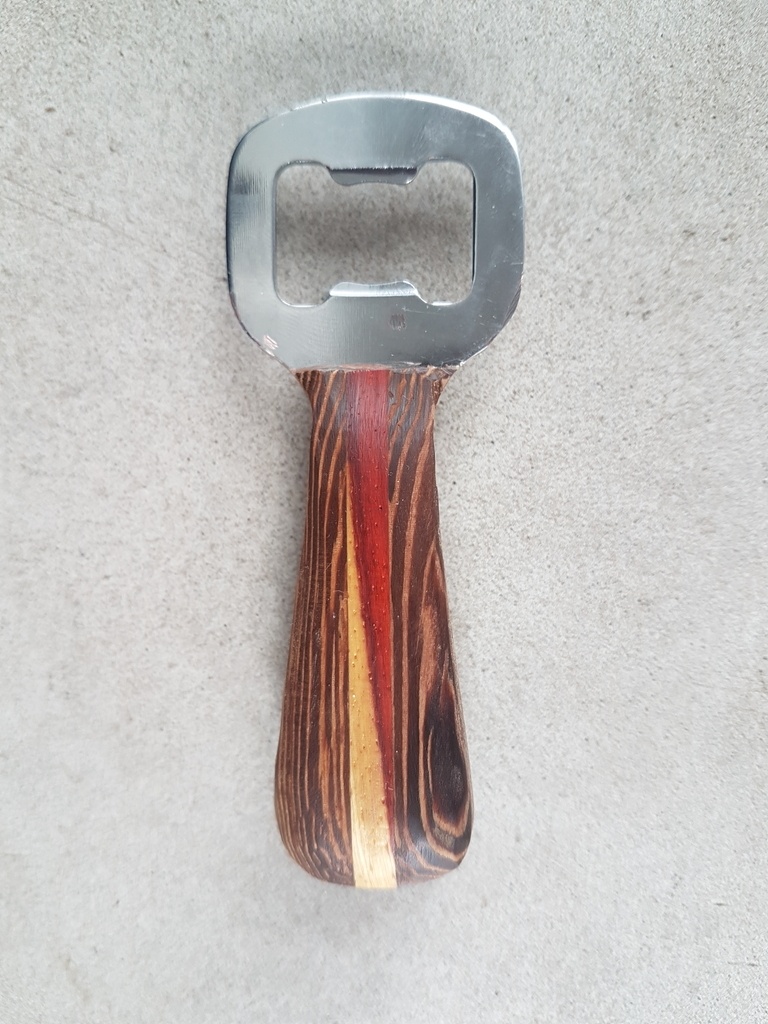

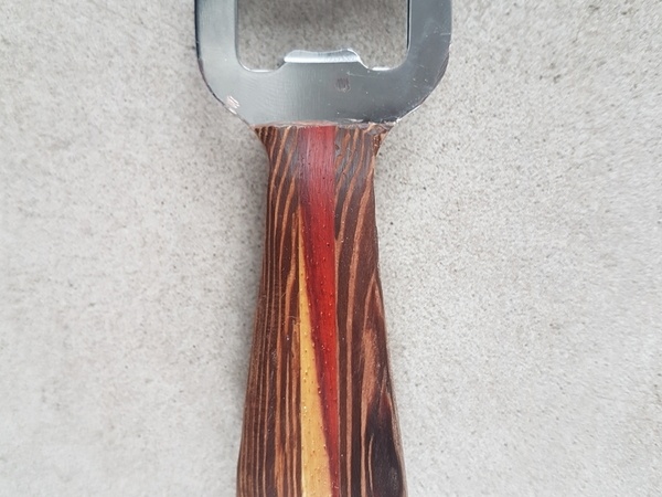

Je réalise régulierement des manches de couteaux et autres décapsuleurs en remplaçant celui d'origine.
Je colle donc des plaquettes en bois sur le manche en inox.
Mais voilà, j'ai plusieurs collages qui n'ont pas tenu.
J'utilise de l'époxy bi composant loctite 5' de gsb.
je ponce un peu l'inox avec gros grain pour qu'il soit plus rugueux.
J'enduis généreusement et je presse avec serre joints ou presse.
Une idée?
-> je presserais trop fort et trop de colle s'échape?
-> acheter autre colle?
