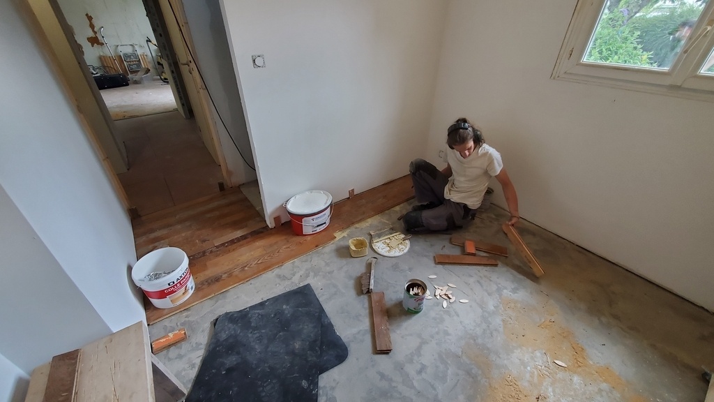

Je rénove en ce moment ma maison. J'ai une surface de 30m2 à couvrir en parquet, pour laquelle j'ai trouvé un parquet sympa en chataigner massif de 14mm (à coller donc).
La zone à parqueter se trouve directement sur la chape ciment ancienne, 28mm plus bas que la zone carrelée avoisinante, et bien sûr je souhaite que les sols soient au même niveau.
Pour m'épargner un ragréage (j'en ai déjà fait ailleurs c'est long, assez pénible, coûteux pour une telle surface et nécessite un séchage important avant de poser le parquet) j'ai pensé à poser sur la chape des dalles d'osb de plancher de 12mm à rainures et languettes, qui me permettraient de vite combler la différence de hauteur et obtenir un support régulier pour poser le parquet.
Le support est sain et exempt de toute remontées d'humidité (la maison est sur une butte, et construite sur un vide sanitaire ventilé de 80cm).

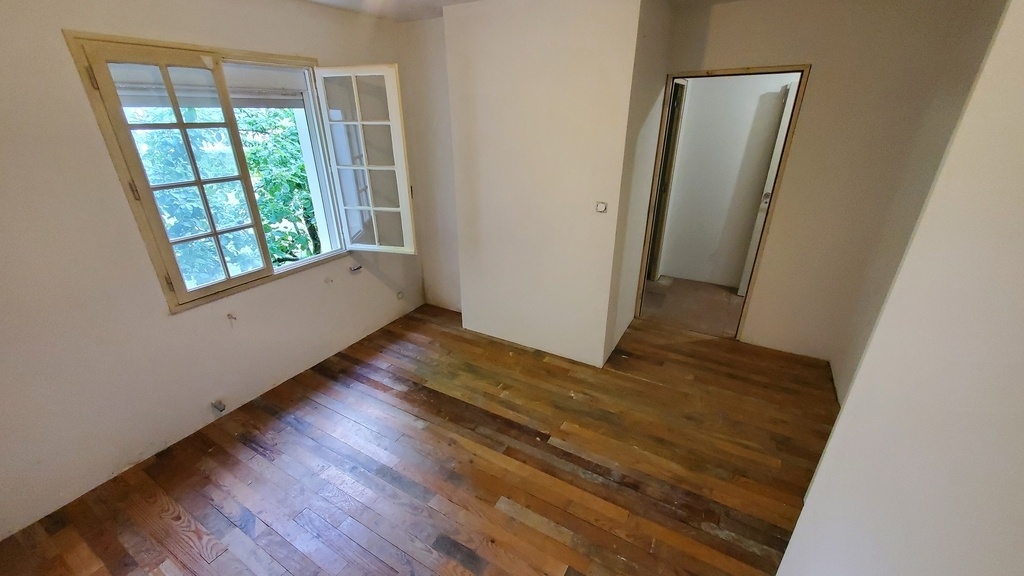

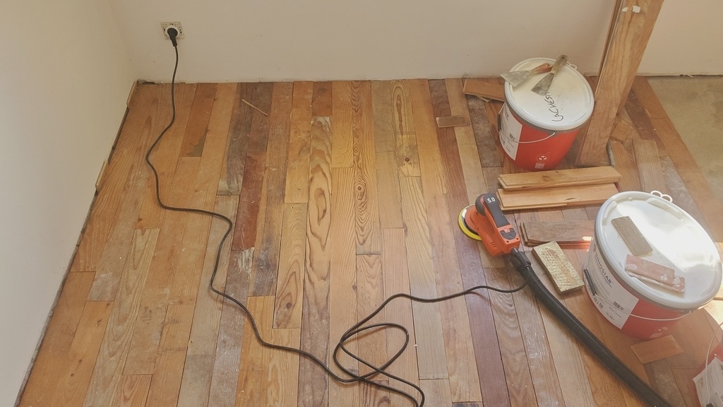

Salut ! J’ai finalement collé + vissé (vis béton 7mm) l’osb 12mm sur la chape (après avoir bien depoussiéré et passé un primaire d’accrochage) puis collé le parquet massif sur l’osb. Tout s’est bien passé, le support osb lisse et régulier rend très facile la pose du parquet. 1 an plus tard pas de gondolage, ni de décollement à signaler, ça ne sonne pas creux sous le pas comme les parquets flottants contre lesquels j’ai une dent. À refaire je ferais tout pareil.
Bon courage pour ton chantier

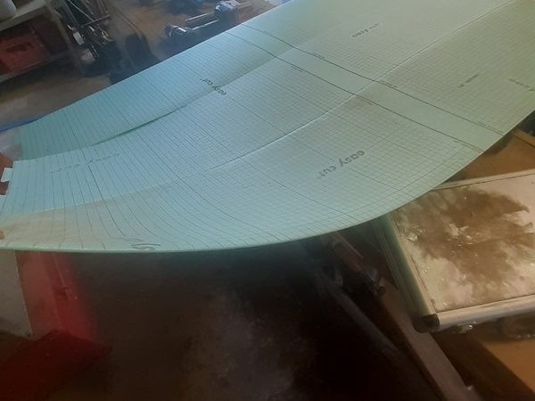

la pose en "flottant" est pour moi le plus efficace, avec un joint libre de 5-8 mm tout autour, caché par la plinthe, sur une mince couche de polystyrène 2mm

Merci pour ta réponse Hervé. La pose collée sur chape se fait pourtant bien dans les techniques et normes courantes c'est ce que j'ai fait dans les autres pièces (je n'avais pas le pb de hauteur) avec du parquet de réemploi en pin maritime. Bien sûr elle ne dispense pas de laisser un joint de dilatation périphérique (8mm min, et après 1,5mm par mètre linéaire de parquet en travers du fil). La colle utilisée est sensée rester souple pour permettre cette dilatation. Ici la question concerne plutôtcle collage sur osb et sa stabilité.
