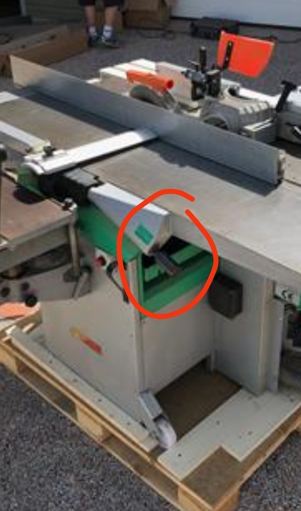

Je viens d'acheter une lurem 310 SL 2003 a l'instant.
Le vendeur n'a pas utiliser la machine car il l'a acheter a un ami menuisier micro-entrepreneurs qui avait des soucis financier.
Il me l'a fait tourner aucun son bizarre .
Quelques réglages à faire je pense après le trajet de retour.
Il n'a pas le livre de la machine embêtant.

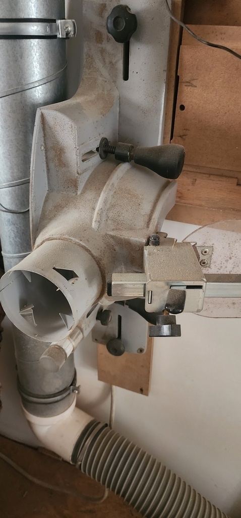

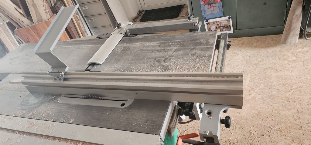

De Bois Et D’acier
Bon choix 😉
La mienne est une LUREM 310 FORMER S, je ne connais pas trop la différence avec la tienne.

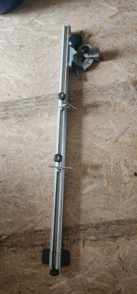

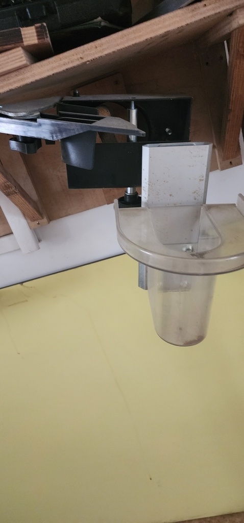

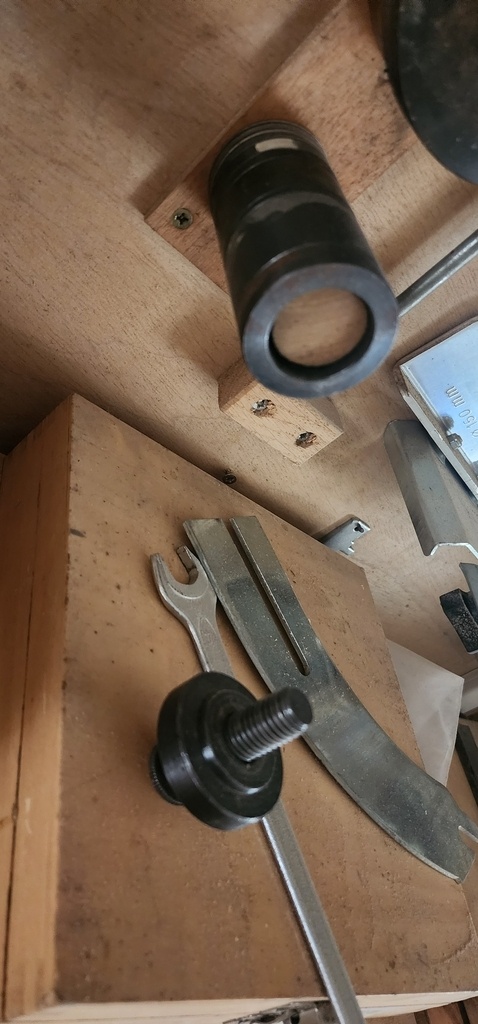

Voici les photos des guides de degau, sciage et accessoires de toupie.
De Bois Et D’acier
Le guide de tronçonnage

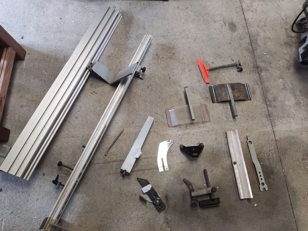

Je te mets en photo ce que j'ai en accessoire avec ma lurem 310 SL ca ressemble beaucoup au tiens sauf certain en plus donc je ne sais pas ce que c'est, un papier blanc sur la photo.
cyrille56
photo en plus gros.

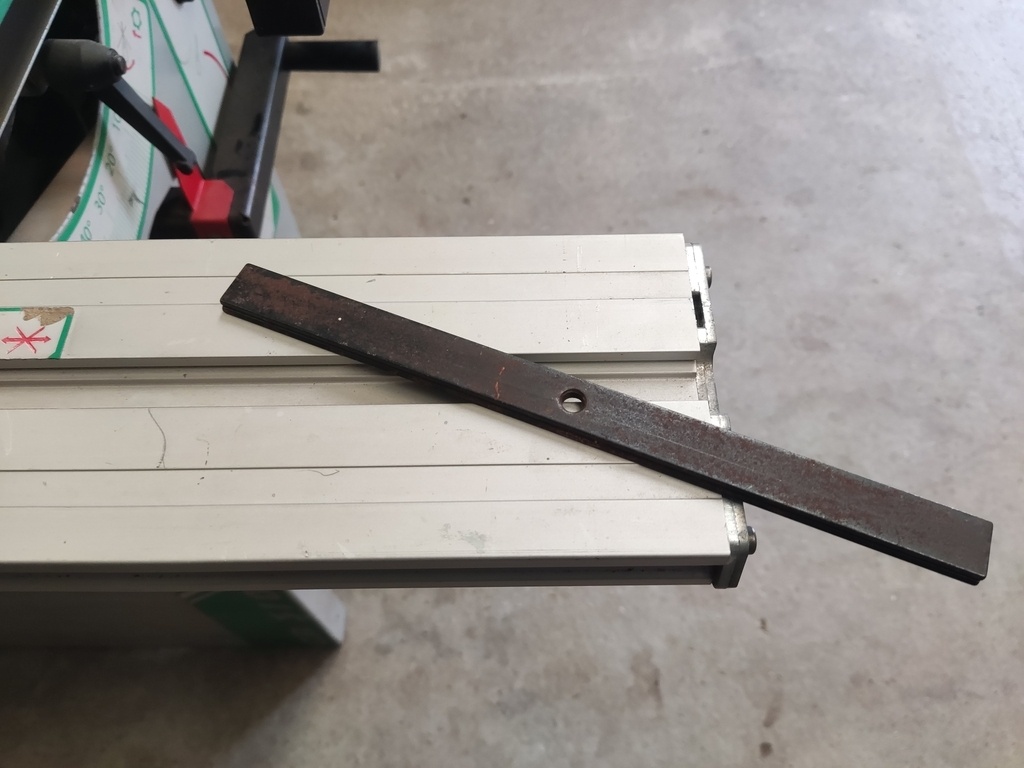

De plus pendant le transport, une pièce est tombé du guide il me semble.
Est ce que tu sais a quoi correspond cette pièce.

Il manquait aussi la vis, les bagues et les demis bagues de la toupie, moins drole...

cyrille56
pièces mysterieuse
cyrille56
les photos ne passe pas.
cyrille56
2eme essai
